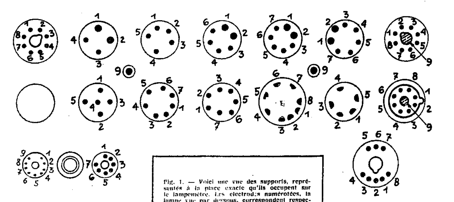

Oui mais dans ce cas il faut faire un adaptateur …
Ces « combinaisons » correspondent au câblage d’un adaptateur, sans le schéma de câblage de ce dernier elles sont inutiles.
La position « C » des commutateurs est « non connecté », elle ne devrait pas être utilisée ici pour l’essai de lampes à une seule fonction.
Dans le principe de mesure du Centrad 751 les électrodes sont toutes reliée à l’anode (position « A »), sauf la cathode (position « B ») et le filament (deux fois position « D »).

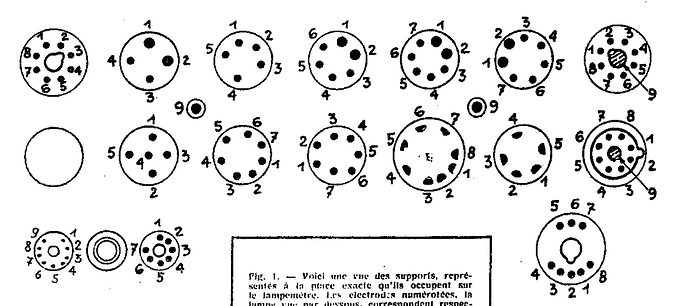

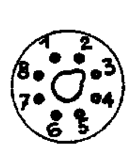

Pour rappel voici les numéro correspondant aux broches (vue de dessous (correction de Henri Louis))
Le levier 0 du sélecteur correspond à:
A = Valve, pentode, triode, tétrode…
B= Tube batterie
C= Diode
D= Oeil magique

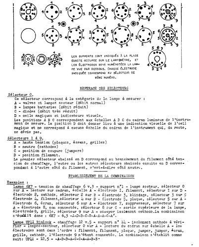

Ensuite comme l’a rappellé Henri Louis,
A= Anode, grilles
B= Cathode
C= Circuit en l’air (pour un tube multiple ou broche non connectée)
D= Filament
L’EL84 donnera donc:
0 A pour pentode
1 C pour broche NC
2 A pour grille
3 B pour cathode et grille de suppression (g3)
4 D filament
5 D filament
6 C pour broche NC
7 A pour anode
8 C pour broche NC
9 A pour grille écran (g2)
Et enfin le ° signifie que le test de fuite cathodique peut être effectué et ceux, dans tous les tubes à chauffage indirect (filament et cathode séparés)
Non c’est justement le contraire.
Si tu lis la légende de la figure du manuel de ce Centrad 751, que tu as postée dans ton message (et partiellement tronquée), il est justement indiqué que les supports sont vus de dessous.
C’est d’ailleurs ce que l’on peut constater avec le support noval, où le filament est comme la « norme » entre les broches 4 et 5 ainsi que avec le support miniature, où le filament est entre les broches 3 et 4 également.
Par contre pour les supports loctal et rimlock on a conservé les broches 1 et 8 pour le filament connectées sur les commutateurs 1 et 2 comme c’est le cas des supports à broches et transcontinentaux plus anciens, américains, européens et allemands.
Mince, tu as parfaitement raison, c’est très étonnant car dans mon livret, c’est le cas de figure que j’ai cité, j’ai donc posté bille en tête cette copie du manuel venant de l’encyclopédie, mais effectivement j’ai une version du manuel plus tardive pour ma part.
Je corrige mon message pour que ce soit plus clair
C’est également ce qui est noté sur la notice originale de Centrad, avec les explications :
