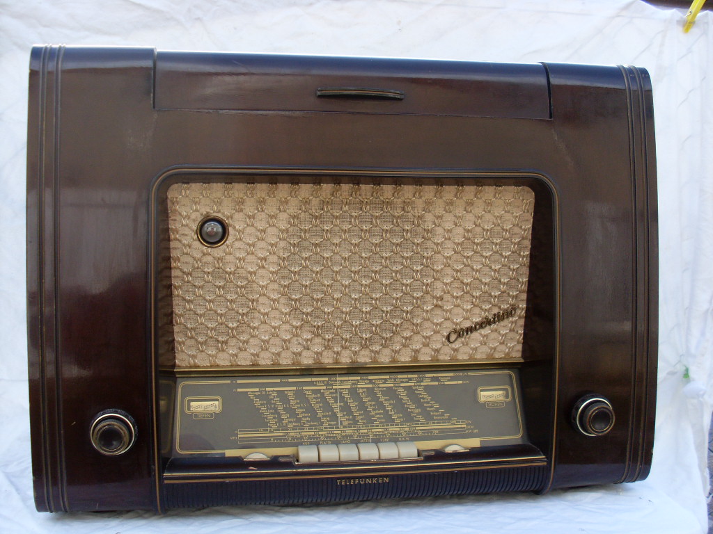

Bonjour à vous,

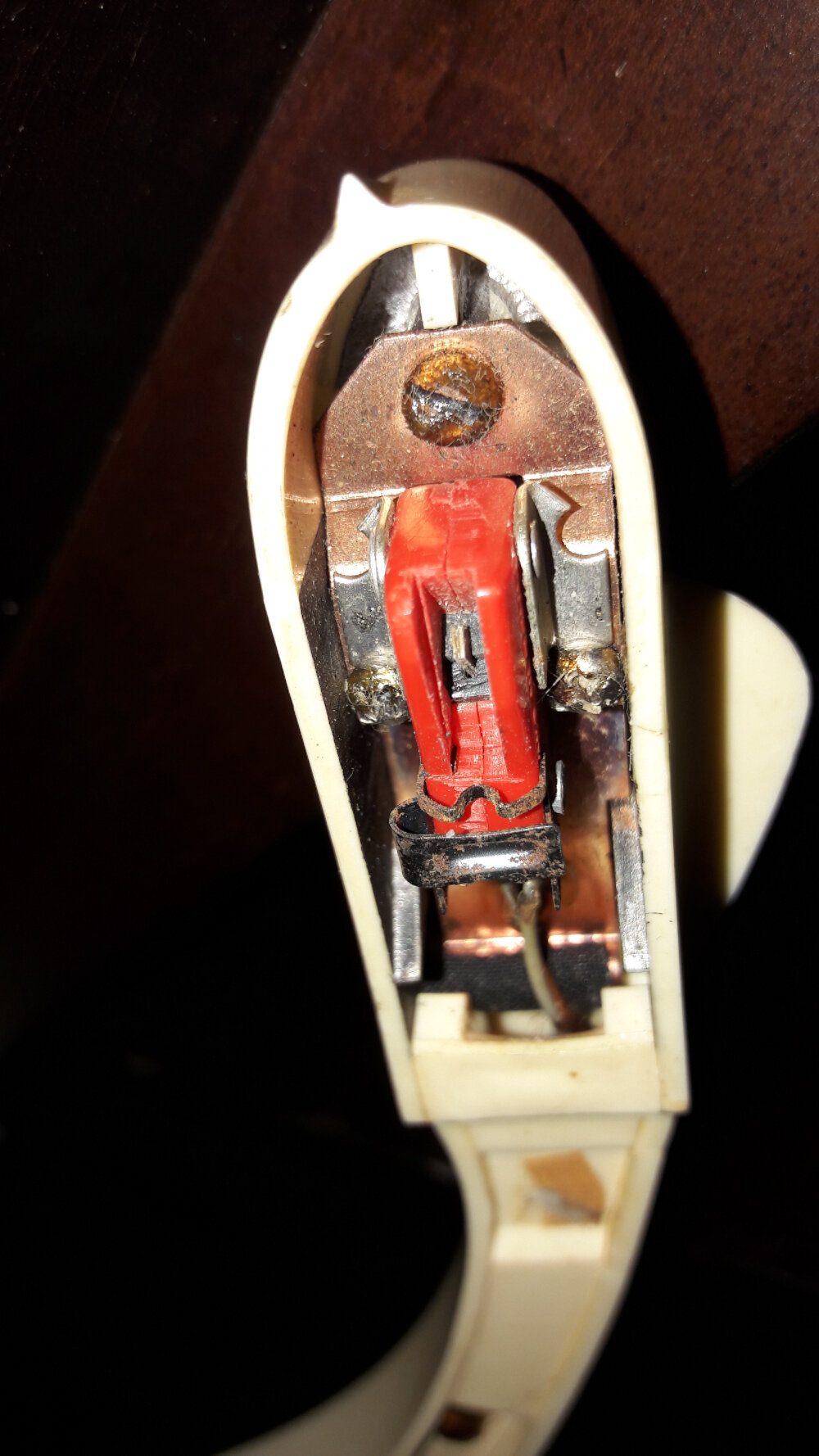

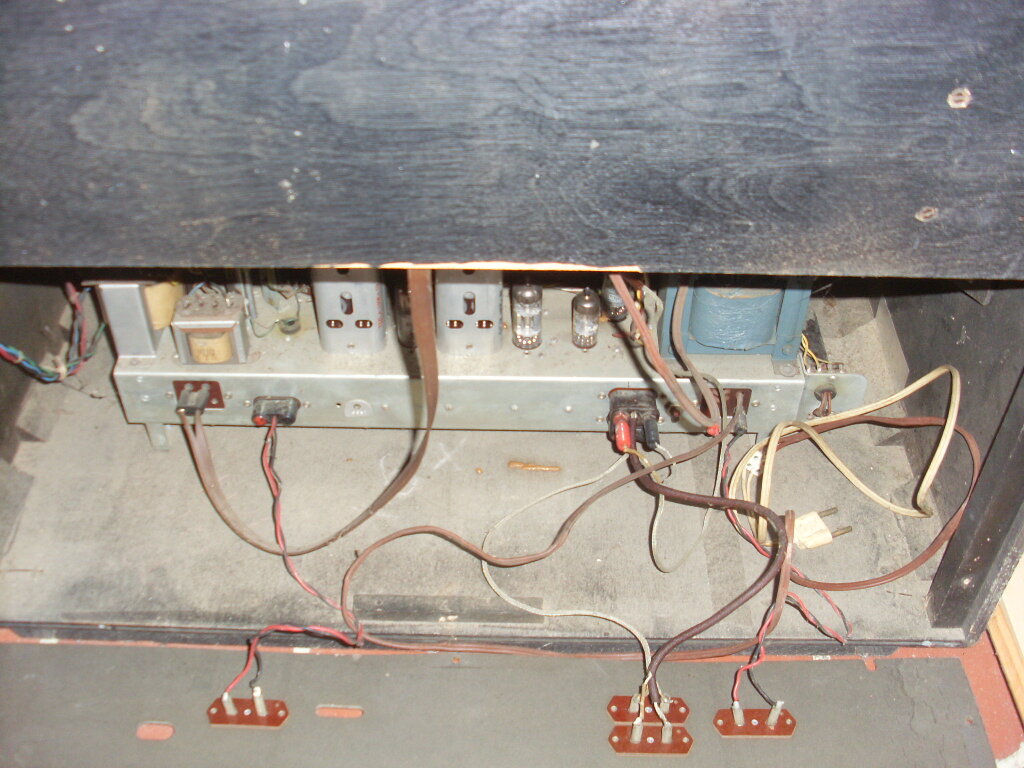

J’ai entrepris de restaurer ce superbe combiné radio tourne-disque allemand des années 50, qui fonctionne mal en radio, et surtout ne dispose pas d’aiguille de lecture.
Donc avant toute chose, je recherche une aiguille, voire une cellule de remplacement.
Quelqu’un saurait-il quelles sont les références à chercher ?
En voici quelques photos :
D’avance merci pour vos réponses
Bonjour à vous,
J’ai finalement trouvé une piste :
  • Il manque manifestement une pièce (guide d’aiguille) sur ma cellule d’origine, une Sonotone 2-T (et non 3-T comme j’avais pensé avant de la démonter)
  • J’ai lu qu’il est déconseillé de lire des microsillons stéréo avec une cellule mono, qui ne peut pas vibrer verticalement
Pour ces raisons, je m’oriente vers l’achat d’une nouvelle cellule, Pfanstiehl P-228, stéréo et compatible en sortie avec la Sonotone 2-T (env. 1V). Je la câblerai en mono…

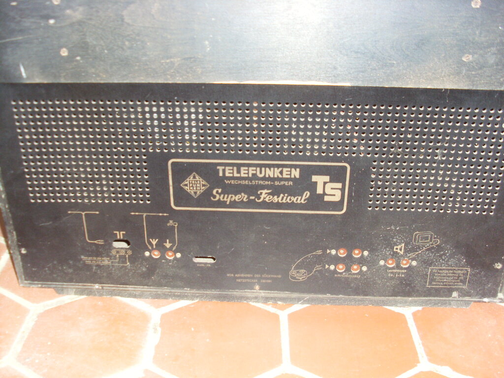

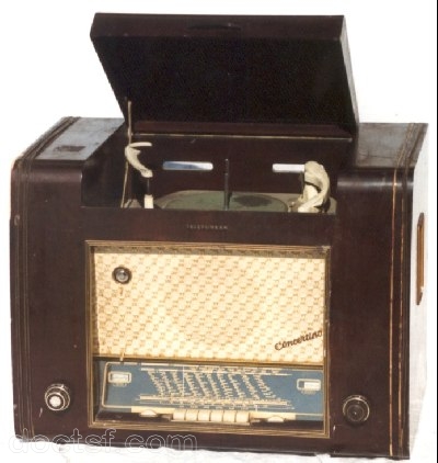

Bonjour à tous.
Je possède aussi ce gros combiné mais pas trouvé de schéma.
Concertino 55/TS Telefunken sur RMorg (Lien)
radiomuseum.org/r/telefunke … _55ts.html
avec 8 pages de Schémas.
Peut-être que ?

Ce n’ est pas le même car il ne possède pas un push-pull de EL84 comme le nôtre.

Gilles, le transfo de sortie ne serait-il pas par hasard un Audax TU101, les écrans des EL84 reliés au transfo donc un montage ultra-linéaire?
N’y aurait-il pas un second (petit) transfo de sortie pour les HP medium relié aux plaques des EL84 via des condos de 50nF?
Châssis que l’on retrouve sur les Telefunken France Fortissimo.
Le look est presque exactement celui du Concertino 56 F Telefunken France (comme la version allemande mais avec un châssis différent).
Voir le iien :
viewtopic.php?f=1&t=255767&p=482169&hilit=Telefunken+Fortissimo#p482169
Il y a une photo de l’intérieur de mon Concertino 56 F.
Et le schéma du Fortissimo, c’est le même schéma à quelques détails près.

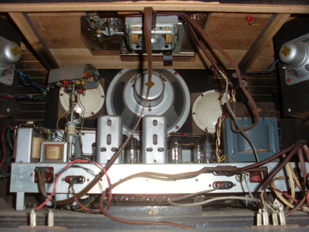

Bonsoir à tous,
Gilles , pas besoin de soulever le poste (il est très lourd, je confirme…).
Une photo de l’intérieur permettrait de confirmer qu’il s’agit du même châssis ou non.
L’intérieur du Concertino Telefunken France:
Pour comparer, celui du Fortissimo TS TFK France toujours:
Quasiment le même schéma et des TU-101 dans les deux cas.
Le TU-101 se trouve sous le châssis dans le cas du Fortissimo TS plus récent.
Sur les miens, beaucoup d’éléments de provenance allemande mais aussi du « made in France » (HPs électrostatiques Princeps, les TU-101, les transfos FI…).
Cordialement,
Christophe RFL2221

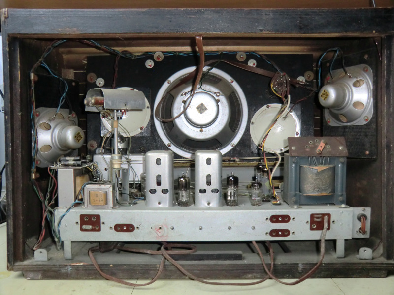

Bonsoir à tous.
Voici 2 photos de l’ intérieur de mon poste:
Le T.S. du push-pull est disposé dessus à gauche et ne semble pas être un TU101.
Bonsoir Gilles, on a bien le même (aux variantes près) ! Il ne nous reste plus qu’à trouver le schéma ;-)
Au fait, je ne vois pas de pré-ampli phono (un boîtier métallique) sur tes photos, y en a t-il un quelque part ?
Non, mon modèle n’ en possède pas.
Bonsoir Gilles M,
D’accord. Par ailleurs je vois que ton appareil possède les mêmes tubes que le mien, plus un que mon Concertino n’a pas : EZ80, qui est une double redresseuse.
Le mien est équipé d’un gros redresseur à semi-conducteurs, situé en bas à droite du transfo d’alimentation.
Il serait donc plus récent.
Le poste de Gilles a bel et bien le même châssis que mon Concertino 56 F Telefunken France. Il est équipé de mêmes hauts-parleurs. C’est la version radio-phono du même poste.
Au vu de la photo, ressemblant comme deux gouttes d’eau aux miens, le transfo de sortie semble bel et bien être un TU101, les condensateurs allant vers le transfo de sortie « auxiliaire » pour les HPs médiums étant par ailleurs placés au même endroit.
Le branchement des écrans des EL84 lèvera le doute et la référence du transfo devrait être lisible. Les dimensions de ses tôles devraient également être inscrites .
Par ailleurs, le redresseur sélénium semble bien présent , monté horizontalement à droite du châssis. Je n’ai pas l’impression que ce soit une EZ80…
Quant au schéma, comme je l’ai écrit plus haut, il est identique à celui du Fortissimo TS mis à part un EM34 à la place de l’EM85 et l’absence des HPs électrostatiques sur le Fortissimo (modèle fin années 50, n’ayant rien à voir avec la version allemande plus ancienne).
