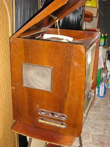

Bonjour amis collectionneurs.
Je possède un (rare ?) combiné TV Radio PU – GRAMMONT – (43 P 458 N probablement 1959)
Meuble de table – L = 57cm, H = 58cm, P = 48cm.
TVnb 819 lignes, écran 39cm de diagonale.
Radio GO PO OC BE. (cadre ferrite orientable PO GO)
Sur le dessus (sous abattant) une platine très semblable au bon vieux Teppaz des années twist……
La façade est élégante mais l’ensemble fait gros cube mastoc, disons que de face c’est Audrey Hepburn et de profil Michel Simon. (Fallait oser)
Il est encore très présentable et en état de marche (Radio et TV fonctionnent – les suspensions et les galets de la platine tourne disques sont cuits…ça ce n’est pas grave) ….MAIS ! :
Il existe un certain nombre de circuits communs entre la radio et la TV qui sont commutés par une « tirette » sur le côté gauche de ce gros cube. (Alim, BF et semble t-il la FI son qui serait commune avec la partie radio… ??)
Tirette qui commande un « abominable » commutateur à glissière qui traverse une bonne partie du châssis, je dis abominable car la chose est de piètre qualité et a charbonné sur de nombreux plots.
(Pour passer de TV à radio il faut un pied de biche et un maillet….Non…pas quand même)
Je cherche le schéma de ce combi radio-tv afin de tenter de m’y retrouver dans la forêt de filasse qui aboutit à ce damné commutateur à glissière.
Si vous avez dans vos archives des informations techniques ou commerciales sur ce combi, je suis intéressé. Merci par avance.
Cela dit en passant je trouve curieux que Grammont ai conçu en 1959 un combiné de ce type, sans doute très cher, qui ne comporte ni la FM (déjà en service depuis 54) ni l’option base de temps 625 lignes (qui démarrera en 64) ……Il n’ont pas du en vendre beaucoup, le concept semblant condamné par avance.

Bonjour à tous.
J’ai enfin fait les photos (que je suis enfin arrivé à afficher dans le bon ordre…Ouf!) de mon gros cube en bois, bien lourd.
Aucune mention « Véronèse » nulle part, pourtant il lui ressemble très fort. (Merci Eric)
Pour aider éventuellement à l’identification les seules mentions portées sur diverses étiquettes sont:
Châssis N° 4408 L - Type 83510
(la partie TV semble être un 43 P 458 N - l’étiquette de garantie du trc porte l’année 1959)
  • Le tourne disque est une platine « Mélodyne » 16, 33, 45, 75 tours à saphir réversible.
  • Sur le panneau AR on trouve:
    1 prise PU - 1 sortie alim 6,3V et HT pour un ampli d’antenne éventuel - 1 prise A.T. pour la radio - la commande d’amplitude ligne - L’entrée ant TV vhf.
  • Sur le côté gauche:
  • Fente supérieure : contrôle tonalité - tirette Radio/TV - orientation du cadre ferrite PO/GO de la radio.
  • Fente inférieure: Fréq H - Linéarité V - Ampl V - Fréq V -Luminosité.
Face AV:
De gauche à droite: A/M volume son - sélecteur de gammes radio et cde du CV radio - Rotacteur VHF et accord fin - contraste image.
Il y a deux HP, un sur chaque flan latéraux.
Comme dit dans mon premier message, la bête fonctionne mais la tirette Radio.TV commande un horrible commutateur à glissière en très mauvaise santé.
Si l’un d’entre vous peut identifier ce combi Grammont et m’indiquer où je pourrais me procurer le schéma général ou tout au moins celui de cette damnée commutation Radio/TV qui est très « touffue ».
(B.F. - H.T. - Chauffage - Polar ? - Alim trc…et je dois en oublier)
Merci par avance. Très cordialement - rf 270 - Denis.

Bonjour Nicolas, ce n’est pas un soucis de remise en route car l’appareil fonctionne.
Je cherche juste le schéma car il a un furieux problème avec la commutation TV/Radio, comme je l’ai expliqué dans un message précédent.
Ce commutateur à tirette est une vraie forêt vierge car il permute une quantité de circuits entre les deux fonctions étant donné qu’il y a des éléments communs à la partie Tv et à la partie radio. (Alim, BF, FI son, Polar etc…)
S’ils s’étaient contentés de mettre deux appareils distincts dans la même caisse en ne permutant que l’alim secteur et les HP, ça aurait été trop simple.
Sans doute, sous prétexte d’économie, ils ont utilisé le maximum d’éléments communs entre les deux fonctions et c’est devenu un vrai labyrinthe là dedans.
Tout passe par ce commutateur de très mauvaise qualité qui est en partie charbonné et qui va lâcher un jour ou l’autre.
Si je démonte sans repaires …je suis foutu …Gag !
Cordialement - Rfl 270 - Denis.

Mon bon ami, j’en suis hélas toujours au même point.
Je manipule le moins possible se damné commutateur à glissière qui finira un jour par lâcher.
La TV n’étant plus opérationnelle (819 lignes N§B) seule une mire VHF (d’époque…Gag !) me donne de belles barres bien contrastées sur l’écran.
Mais je préfère le laisser en positon - RADIO - Il y a encore des stations en AM sur les GO, PO, OC et BE à écouter…Je sais, ça ne va pas durer un siècle de plus !
Bref, en un mot comme en dix, comme je n’ai toujours pas réussi à mettre la main sur le schéma de câblage de ce fichu commutateur et que je suis trop fainéant et surtout plus assez souple pour relever le schéma moi-même…j’attends. (ben voui…il faut le bouger le gros cube en bois et le pépère ici commence à faiblir…Bhouuu…)

Si cela peut t’être utile je posséde un schéma du Combiné TV Radio Grammont type 43-457 (modèle sorti en 1957-58). Il semblerai qu’il ressemble beaucoup au tien, la partie PU en moins.
