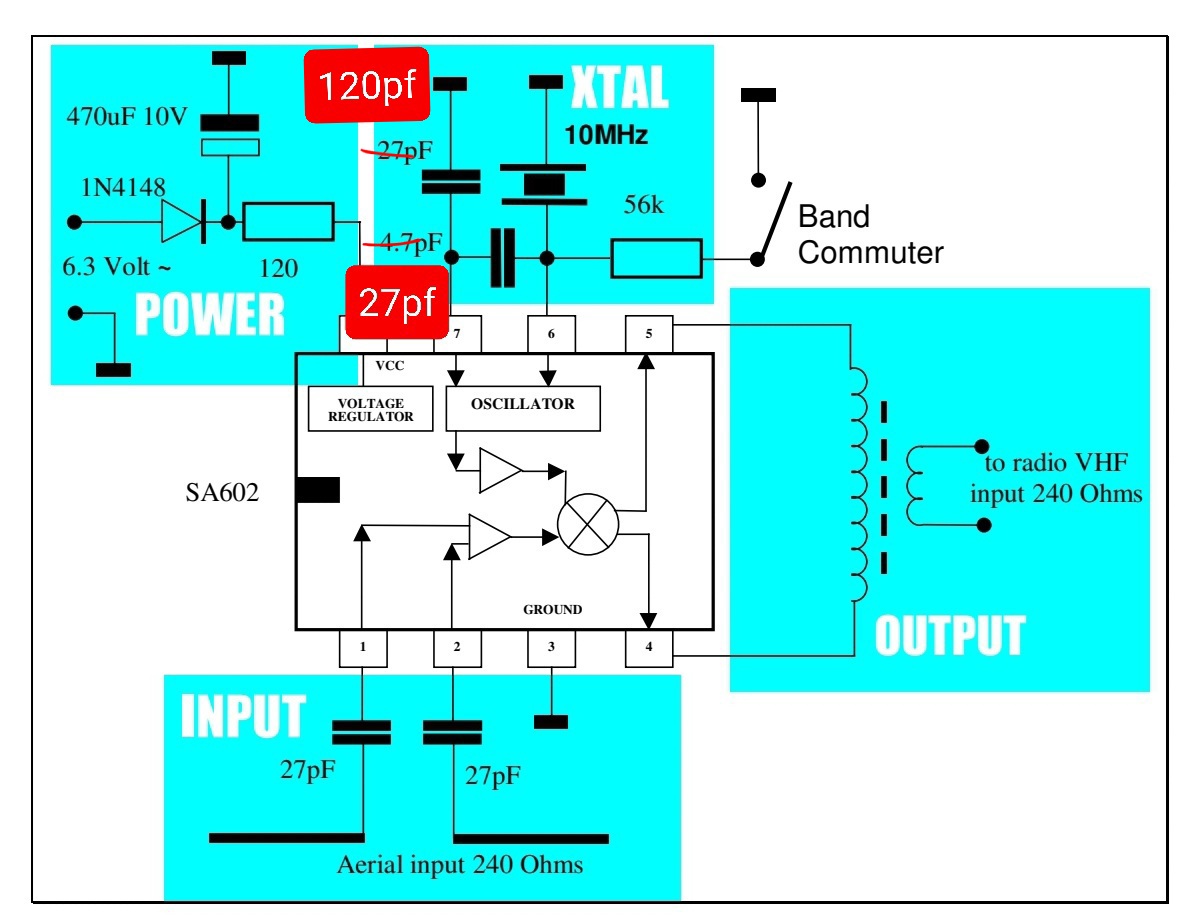

Voilà j’ai réalisé le montage et ça fonctionne très bien !
J’ai dû modifier les valeurs des capas de l’oscillateur car celui-ci, au scope, montrait une très faible amplitude et une forte distorsion: je ne recevais que les les stations de forte puissance.
Donc j’ai mis 27pF au lieu de la 4,7 pF et 120pF au lieu de la 27pF .Et là c’est nickel.

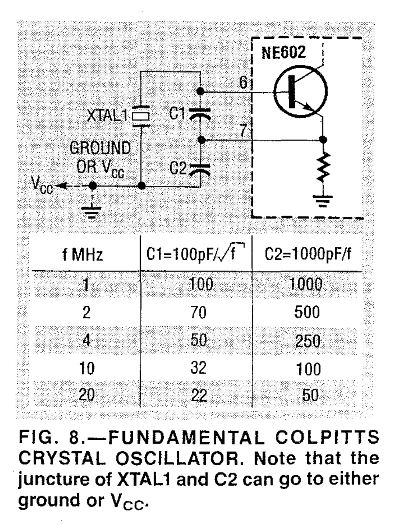

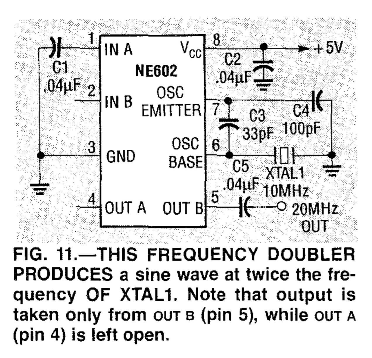

Voici le doc où j’ai trouvé les valeurs des capas adéquates à la page 51:

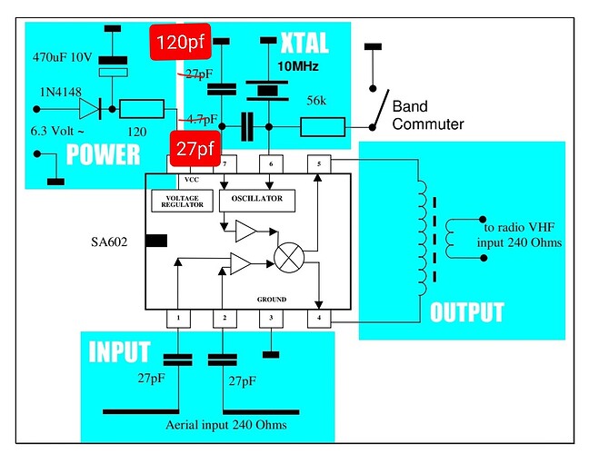

Pourriez vous laisser le schéma avec vos modifications ?
Je vous remercie
Salutations Jean-Luc
Comme cela je suppose :
Document original ici :
FM élargie à 108 MHz.pdf (232,3 Ko)
Les schémas correspondent dont parle Gilles dans la doc qu’il a postée en dessus je suppose :
