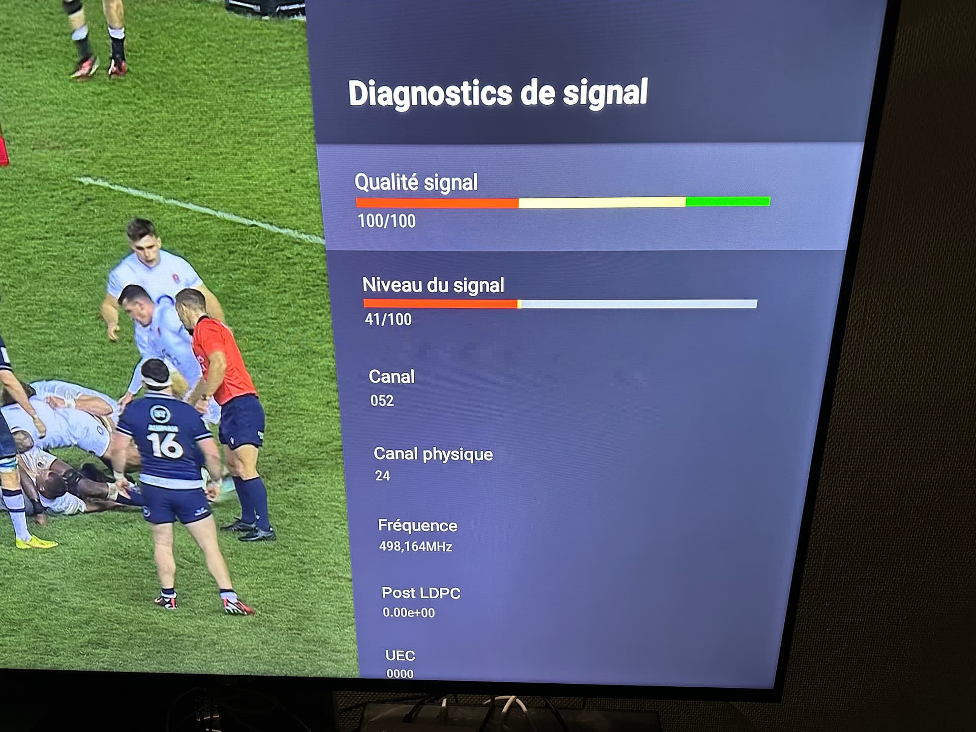

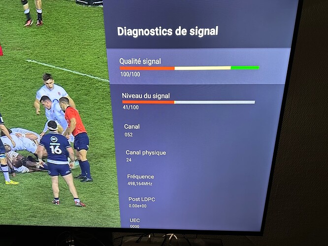

Depuis une semaine impossible de récupérer ces fameux deux chaînes en plus
Je test tous les jours, ce matin vendredi 23/02/24 toujours rien, mais hop cette après-midi les deux chaînes sont apparus sur le canal 24, et donc ils sont bien disponibles.
Cette a dire que il faut tester régulièrement, si vous n’avez rien

Après recherche, je constate que ce n’est pas un problème d’antenne, (remplacée en 2021) mais c’est la TV Sony KD-65ZF9 qui a une panne de l’UHD !
D’ailleurs parmi les ports HDMI, celui où est branché le décodeur CGV, j’entends que l’audio du canal 52 mais je n’ai pas d’image.
Il y a un problème avec certains téléviseurs SONY
Je vois ne pas être le seul à avoir exactement le même problème, sur le Sony KD-65ZF9
Hier samedi 24 février, j’ai eu l’idée de retirer la prise secteur du téléviseur et ce, pendant 3 heures.
À la remise, je refais un scan, et hourra, il me retrouve le canal 52 et 53 manquant !
Par contre la réception via mon décodeur TNT, rien ne change, si j’ai le son, je n’ai toujours pas l’image du canal 52, ce qui laisse supposer que l’Ultra Haute Définition ne passe pas en HDMI
Mais bon, si ça peut aider la personne ayant ce problème de faire comme moi …
