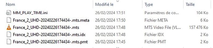

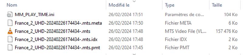

Je viens d’essayer mon adaptateur TNT HD FujOnkyo FT-2002 HD (DVB-T2 / H265 HD) il reçoit et mémorise parfaitement le mux R9, et, comme le CGV 2T-C il enregistre parfaitement les chaînes UHD, au format MTS mais il ne peut bien sûr pas les afficher à la relecture.
Ci-dessous les fichiers sur la clé USB (durée d’enregistrement 1’21").
J’ai essayé de lire l’enregistrement sur mon PC sous VLC, il n’arrive pas à décoder correctement la vidéo (il lit quelques images et reste sur une image fixe tout en continuant à lire le son).
En tout cas l’enregistrement n’est pas crypté, malheureusement je n’ai pas de TV 4K pour essayer de le lire mais j’ai un adaptateur UHD 4k Telefunken (Vestel), je vais voir s’il sait le lire.
Je viens d’essayer, le décodeur TFK UHD ne sait pas lire « tel quel » le fichier .mts enregistré par le FujiOnkyo (il ne le « voit » même pas) mais il suffit de changer son extension de mts en ts pour qu’il le lise sans problème. :smiley:
