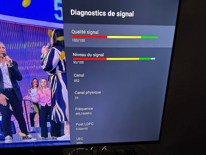

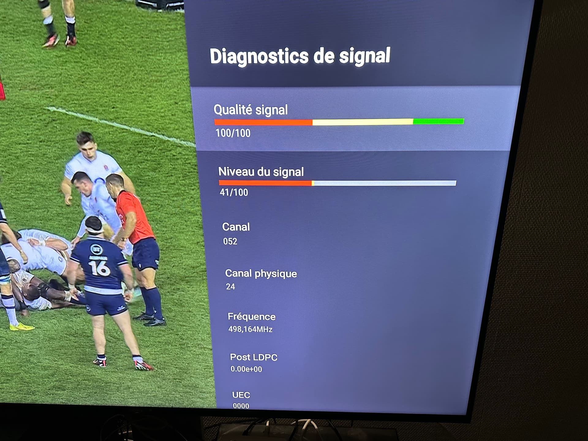

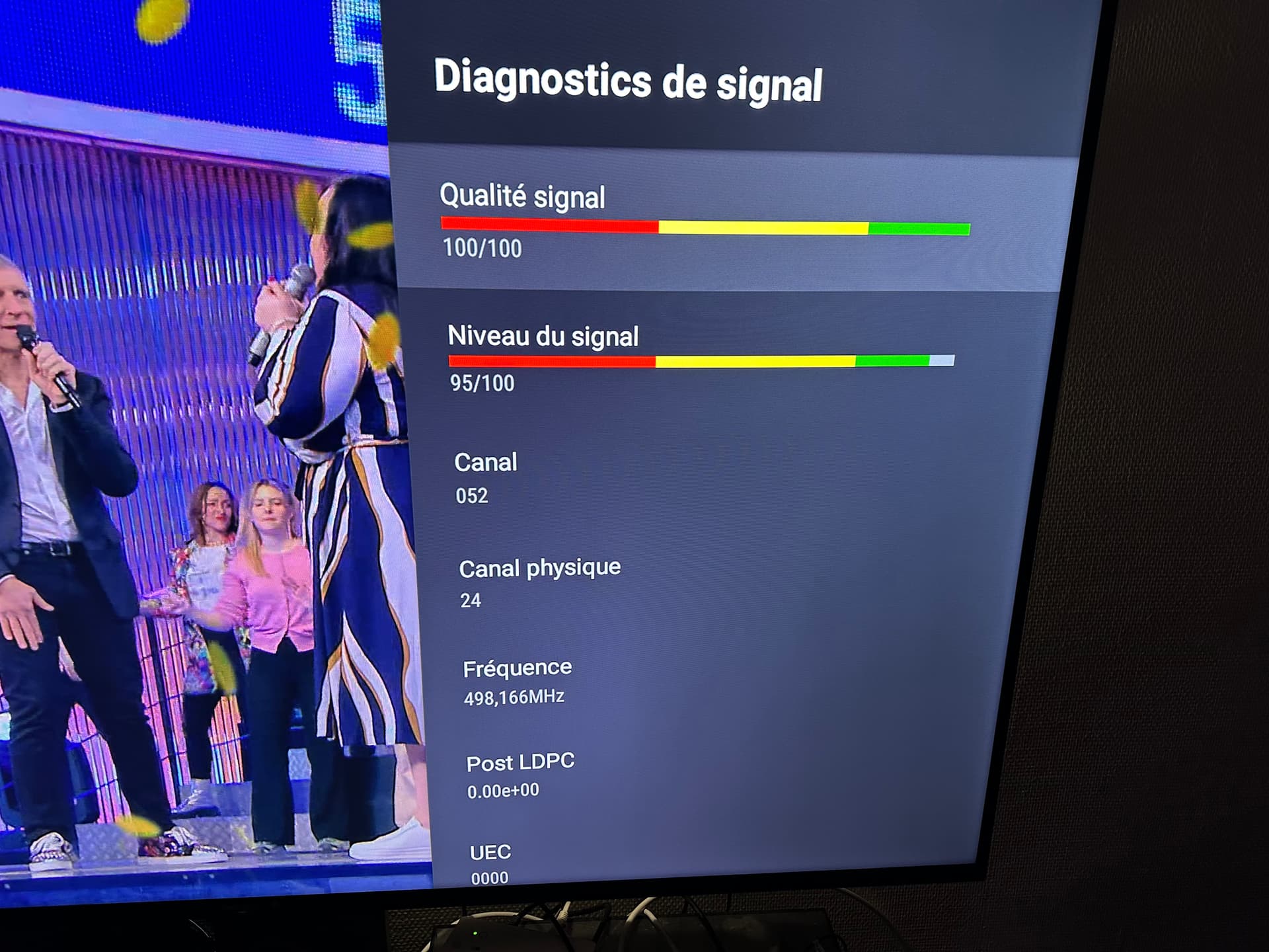

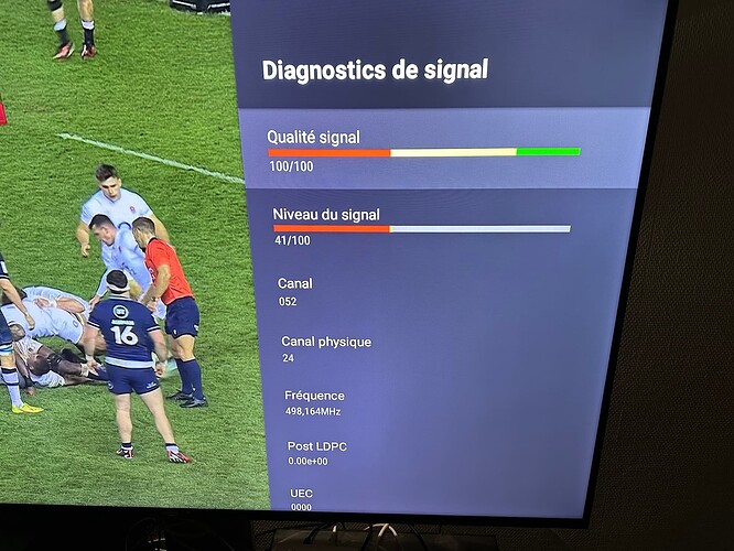

Merci pour l’info, mais c’est vrai qu’en plus du cryptage ça fait trop d’inconvénients, tout en sachant en qu’un répartiteur d’antenne fait perdre de la qualité du signal.
J’avais désactivé la sortie antenne de mon Etimo 2T-C et mis un répartiteur en forme de T, pour éviter la surconsommation électrique supplémentaire.
je me suis rendu compte qu’en fait la perte de qualité du signal via un T ordinaire, est importante, par rapport à la liaison antenne directe.
Donc j’ai réactiver la sortie antenne, retiré le T, et je me suis rendu compte que l’Etimo 2T-C amplifie la sortie antenne, le canal 52 UHD passe ainsi de 41 pour 100 en liaison directe, photo du haut, à 95 % photo du bas.

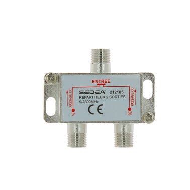

Un bon répartiteur à 2 sorties atténue le signal de 4 dB, ce n’est pas la même chose qu’un T (à proscrire) qui provoque des désadaptations d’impédance et dont le comportement sera différent selon les canaux à cause de ces désadaptations !.
répartiteur
Si ton installation ne supporte pas une atténuation aussi faible c’est que ton signal est trop juste, dans ce cas là tu peux utiliser un amplificateur d’intérieur à 2 sorties qui booste le signal avant de le répartir.
