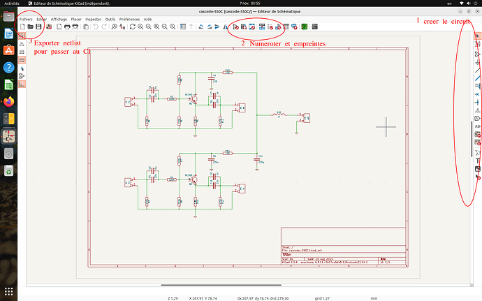

Bonjour Stecha,
Les grandes lignes comme pistes chronologiques et ne pas devenir zinzin la première fois:

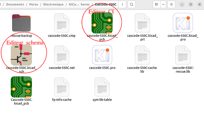

Il faut d’abord créer son schéma, avec l’éditeur et ses outils de la colonne de droite.
Il faut numéroter et choisir l’empreinte des composants, outils en haut.
Et terminer par exporter le fichier appelé netlist, pour passer à l’élaboration du CI.

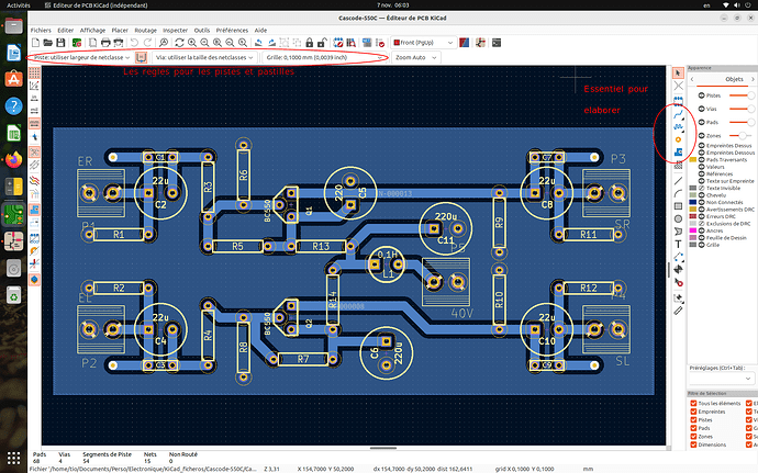

Ouvrir éditeur de CI, ici tout est manuel, dans l’ordre:
importer le netlist
placer les composants
router les pistes, avec un peu de discipline.
Pensez que B veut dire « back » (en bleu), F = « front » (en rouge), et que la visualisation par transparence est coté composants.
