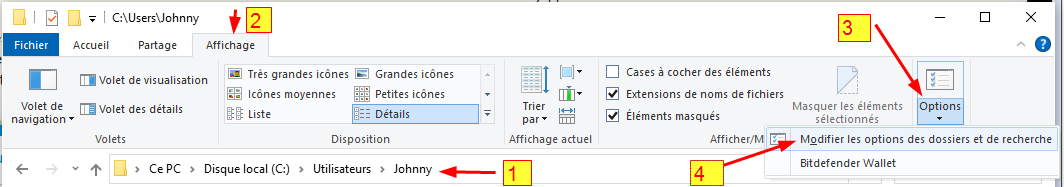

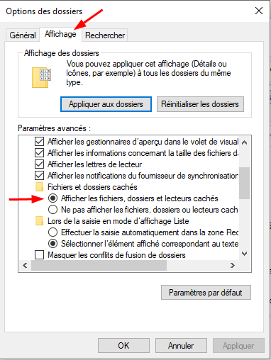

Ayant besoin de faire fabriquer des PCB, je viens d’installer la dernière version de Kicad via le site kicad.org. C’est la V7.0 Windows 64 bits.
L’installation s’est faite dans un répertoire qui est caché par défaut :
C:\Users\John\AppData\Local\Programs\KiCad\7.0
Je suppose que les bibliothèques sont aussi dans « AppData ». C’est probablement la raison pour laquelle elles sont introuvables.
Pour accéder à ces répertoires cachés, il faut procéder ainsi avec l’explorateur :
Puis :
