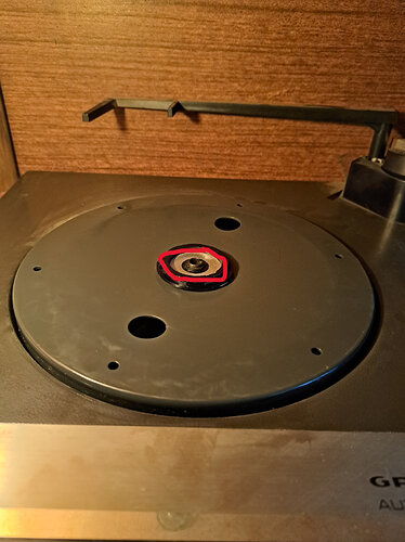

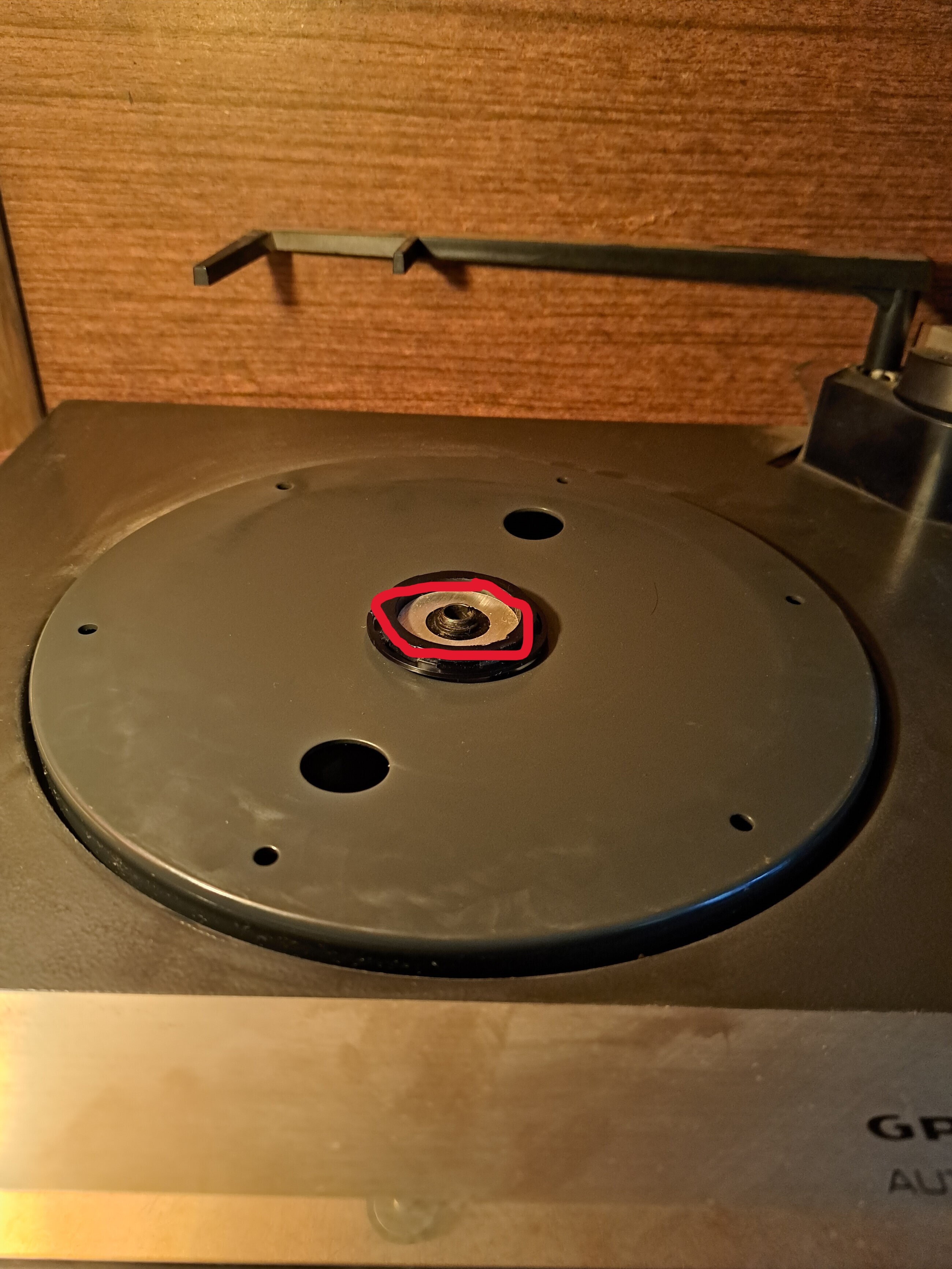

Comment faire pour démonter le plateau d’un tourne disque Grundig automatic 36 ? Merci
Bonjour, il doit y avoir un clips sur le pourtour du centre du plateau !

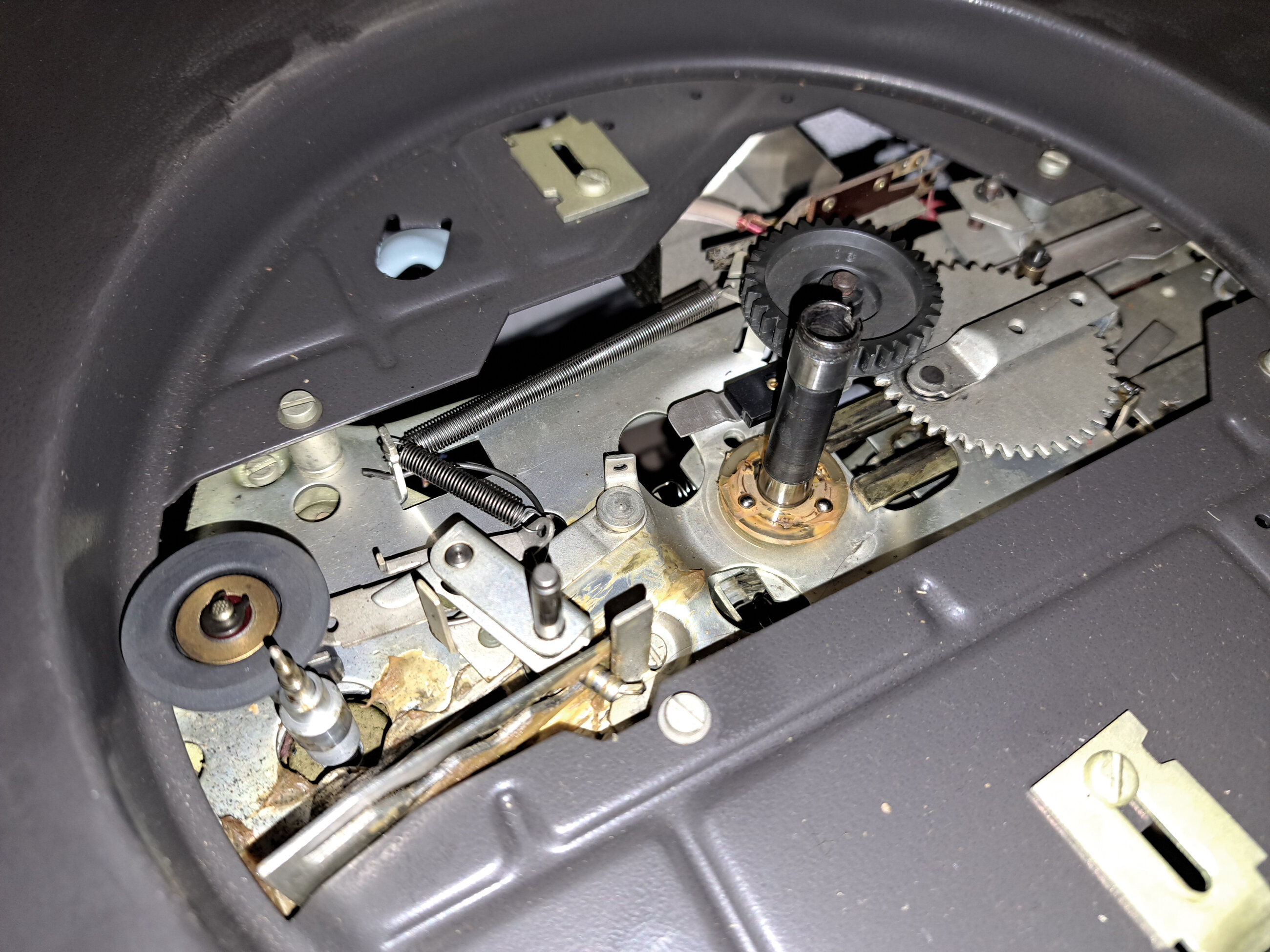

Top, merci messieurs ! Je n’avais pas vu le cerclips car je n’avais pas mis mes lunettes :grin:. Le moteur ne tourne pas mais j’entends une vibration. Demain je vais faire les tests électriques pour commencer
Un problème de graisse sèche dans les paliers du moteur, classique pour un appareil qui n’a pas fonctionné depuis des années.
