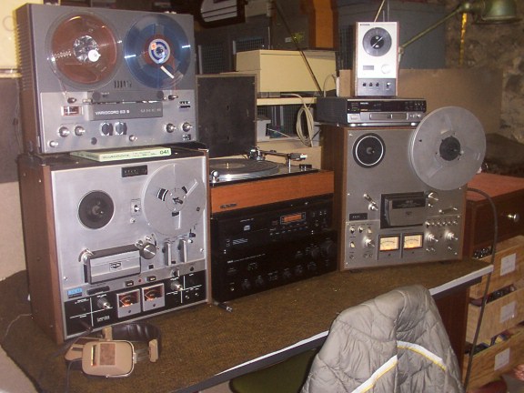

bonjour voici l ensemble que je me sert pour faire des enregistrements
tout supports :stuck_out_tongue:
pour les bandes magnetiques j ai un akia GX 220D auto reverse et un 630D bobine 27 cm :unamused:
pour les cd un cdr 560 audio philips qui est parfait pour la copie pas besion de pc ou de logiciel :wink:
je me sert avant du UHER 63S 4 vitesses pour faire des essais de la bande avant pour connaitre sa vitesse,
pour voir l etat ( collage par l humidite, usure ,cassement de la bande )
a+ rene
le 630D est vraiment une bonne machine !
ses têtes ferrites avalent superbement la vieille bande pro PYRAL qui est un peu moins abrasive que la toile émerie de qualité courante…
Cette bande est un vrais cauchemard pour les magnetos à têtes acier genre Revox. ( et pour le portefeuilles de l’utilisateur)
je ne m’en séparerait pour rien d’autre !
oui c est les tetes GX ne suze pas avec moderation :laughing:
il y a les memes tetes sur le GX 220 D
c est pour ca que je garde precieusement ces 2 magnetos
pour philippe voir chez emaus il ya souvent des magnetos pour pas cher
ex acheter le GX 220D pour 15 euros je n ai rien eu a faire dessus
ne pas prendre des magnetos philips ou radiola des annees 60 les
galets entraineur fondent de vieillesse :stuck_out_tongue:
En plus, la conception des Philips et Radiola des années 70 est effroyable : des fils partout enchevêtrés touchant les leds d’éclairage, du plastique trop fin en relai des claviers de commande qui cassent au bout d’un certain nombre d’années, la courroie qui fond etc etc etc. Magnétos à éviter absolument malgré une très belle présentation.
