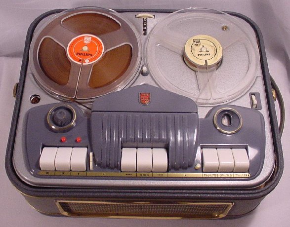

Pour Georges : l’homme de Cromagnon ne pouvait pas être totalement heureux puisqu’il ne possédait pas l’appareil faisant l’objet de la pièce jointe. par contre il était moins embarrassé des conventions sociales pour draguer la femme de Cromagnon 8)

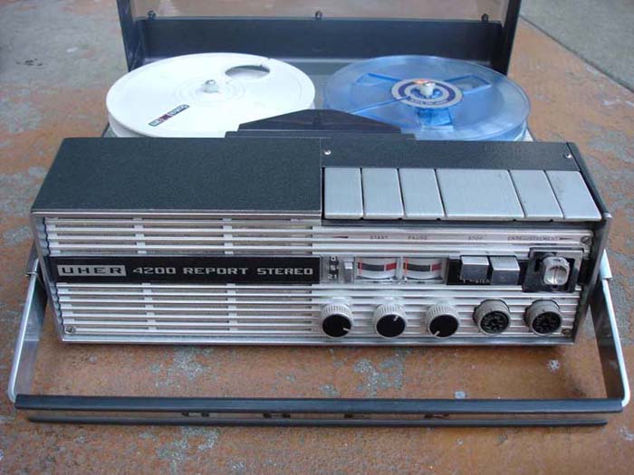

Un vrai petit bijou dans les années 60 !! Après le Nagra inabordable, c’était lui la préférence des chasseurs de sons, et des semi-pro. Prix 1500 F de l’époque. (L’équivalent de 2 mois de salaire quand même !!)
Et il fonctionne encore. Un vrai baroudeur, il est tout métallique. Il est tomber par terre à plusieurs reprises sans jamais broncher. Rien n’est cassé !!
portable fonctionnant sur accus et secteur, ou 6 grosses piles rondes, (au-dessus de la R14)
2 pistes stéréophoniques, ou 4 pistes monophoniques, (par retournement des bobines)
4 vitesses, 2,54 cm/s, 4,75 cm/s, 9,5 cm/s, et 19 cm/s,
possibilité de synchro son pour le cinéma argentique,
un haut-parleur de bonne qualité est intégré dans le coffret, ou prise pour écouteur,
mixage son, soit avec 2 microphones, soit d’après une entrée souce stéréophonique, par 2 potentiomètre et vu-mètres séparés

Huer 4200: magnifique machine, incassable, effectivement. On les utilisait au tout début des radios dites « libres » dans des conditions relativement hard. Si j’en retouve jamais un…
Et le Philips n’est pas mal non plus. L’enfant de Cromagnon que j’ai été aurait bien voulu en posséder un. Celui sur lequel j’ai enregistré Europe 1 était bien moins cher.

Ah ! Le fameux Uher… :unamused:
Eh bien pour une fois, je serai moins enthousiaste que vous.
:cry: J’ai acheté d’occase voici quelques années le 4400 report pour faire des prises de son en stéréo. L’appareil était chez un particulier et son état attestait d’une trés trés faible utilisation.
Pourtant, il n’a eu que des pépins (courroie rectangulaire -introuvable- coupée, électronique vacillante)
Aujourd’hui il est totalement muet et je ne pense pas que ce type d’appareil est encore maintenancé. :frowning:
J’ai donc récupéré un 4000 report 2 pistes pratiquement neuf pour 50 euros chez l’un de nos amis radiophiles alsaciens (il se reconnaîtra). Mais je ne peut travailler qu’en mono.
Je veux aussi dire un mot sur la trés mauvaise qualité des micros Uher livrés avec le magnéto. Pour faire un enregistrement correct, il faut le réaliser en 19 cm/s sur de la bandre pro type Agfa PER 568, sinon le son est trop rétréci…
