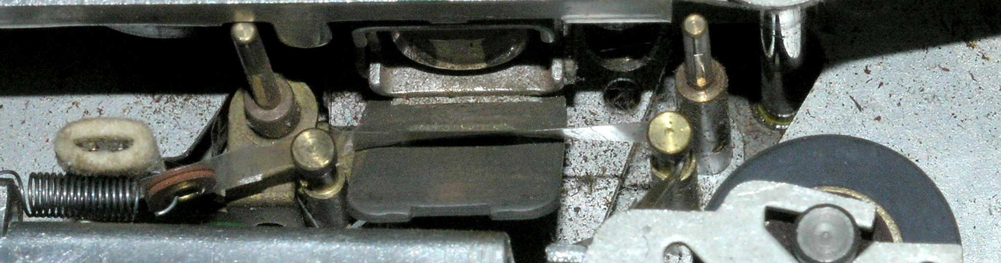

Je viens de lire dans un post précédent : « Je voudrais aussi signaler que réécouter des bobinos n’abîme absolument pas les bandes magnétiques au contraire. » La photo ci-jointe va prouver le contraire. C’est un gros plan de la tête de lecture/écriture d’un vieux magnéto Grundig TK125 « deluxe ». Regardez de près au voisinage du cabestan et du guide bande de gauche les poussières rougeâtres. Si ce n’est pas de l’oxyde magnétique, alors, serait-ce de la brique ? Bien peu probable.
Je rappelle à l’honorable assistance que tout frottement engendre de l’usure. Du temps des ordinateurs à bandes magnétiques, à chaque entretien, les techniciens de maintenance s’empressaient de nettoyer soigneusement les têtes des dérouleurs ainsi que les puits à dépression qui servaient à réguler le défilement, afin de les débarrasser de l’oxyde magnétique enlevée aux bandes au moment de leur défilement…
Mais peut-être faudrait-il s’entendre sur le sens du mot « abîmer » ? Pour moi, user une bande (la dépouiller progressivement de son oxyde magnétique), c’est l’abîmer. Mais peut-être que je me trompe ?
MD

Une petite précision pour Fredo : bien sûr que la bande qui passe devant la tête créée une usure ; mais les bandes magnétiques étaient conçues pour cela. J’en possède plusieurs qui ont été passées des dizaines et des dizaines de fois sans aucune altération. Donc je maintiens ma phrase.
D’autre part, toutes les marques ne déposent pas d’oxyde magnétique . celles qui en perdent beaucoup (par exemple, certaines Agfa vendues à la fin des années 70 sous le nom totalement usurpé de « professional ») doivent être ainsi jetées, tant pis :frowning:
Et puis, un bloc de têtes, ça se nettoie souvent, afin de ne pas en arriver à ce que montre la photo. Un coton tige et de l’alcool à brûler font trés bien l’affaire.

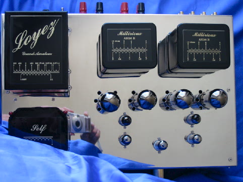

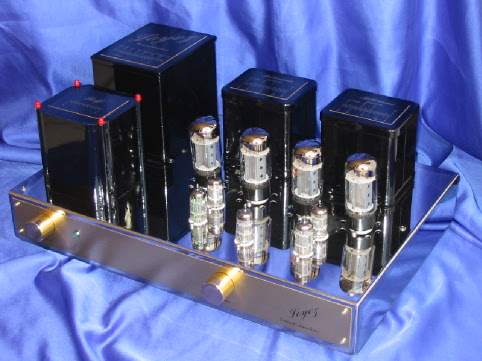

Je ne résiste pas à l’idée de vous montrez mon dernier petit ampli.
C’est un chéma très classique, qui m’est cher ainsi à certain forumiens…
Les taux de CR locales et globale ont étés légèrement modifié pour pouvoir diminuer un peu la CR globale au profit des CR locales. [Pierre SANEGRE]
[IP:172.182.45.–]
Les petits écrous rouges seront rapidement tout noir…
Les tubes sont des 6CA7 RCA, polarisation fixe et équilibré, double filtrage (2 selfs) pour l’étage déphaseur, cablage en l’air, temporisation au démarrage pour une montée en tension progressive, redressement à diode, chauffage continue pour l’étage déphaseur. [Pierre SANEGRE]
[IP:172.182.45.–]
Le sélecteur de source est à relais très faible résistivité, pour le moment la partie préampli n’est pas cablé car j’hésite sur un schéma…
La photo du montage est assez vieille et donne juste une idée des entrailles de la bête.
J’ai mis environ 1 an pour concevoir, réaliser, décider des divers parties et c’est pas fini…
A+ [Pierre SANEGRE]

Bravo ! Il est splendide.Pouvons-nous avoir une petite photo du cablage ? [Pierre LEBEL]

Ahhh ben voilà ! magnifique ! superbes les transfos Millerioux !!! Mais !! OOHHHhhh le petit malin !!! je l’ai reconnu le chassis de l’amplificateur Jadis DA30 !!! l’avez vous acheté chez eux ??? j’ai eu le patron de chez Jadis il n’y a pas très longtemps au téléphone et il m’a confirmé la possibilité de lui acheter un chassis de DA30 neuf moyennant << 2000 balles >> pourrait on avoir plus de détails et éventuellement des photos du cablage , très belle réalisation comme je les aimes !!!Bravo !!.
cordialement;
Pierre. [Pierre Chambrion]
[IP:172.182.164.–]
Tient je vois un support n’est pas cablé !!! z’auriez pu mettre un oeil magique !!!ha !ha!ha!. Très beau cablage comme je les aimes , mais comment sonne t’il cet ampli avec des 6CA7 ? ce sont des pentodes n’est pas ?? pourquoi ne pas avoir employé des tétrodes qui ont un taux d’harmoniques 3 beaucoup plus faible , et pourrait on avoir le schéma en ligne ??!!

Oui, bravo, le chassis est un chassis de DA30. Le prix d’achat du chassis chez Jadis il y a environ 1 an et demi etait déja de 2000 fr, mais vraiment aucun regrets, c’est du super.
Le plus gros problème a été de refaire certain trou, etc, etc… on a toujours peur de faire des bêtises, (beaucoup de stress…)
Le mieu est, dès le début de coler un scoch en toile sur tous le chassis pour éviter toute rayure. En suite pendant le cablage, l’ampli était filmé (film transparent pour palette) pour éviter les petites erreurs…
Je vais refaire une photo du cablage définif qui a une autre allure…
La photo date de l’étape N-1 avec la polarisation automatique pour des EL34…
Merci et A+ [Pierre SANEGRE]

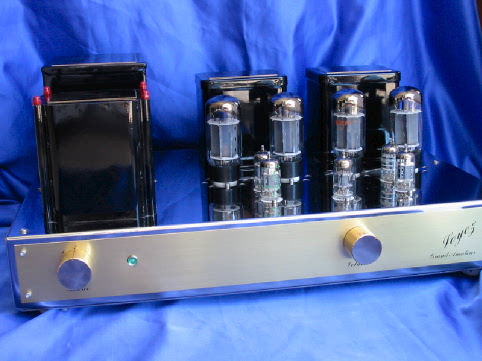

Voici le miens de chassis Jadis DA 30 !!. A la place de petit tube central j’ai mis le voyant à ampoule à baïonette !!

Bonsoir , il me semble que la 6CA7 est une tétrode à faisceaux dirigés alors que l’ équivalent EL34 est une pentode .
Christophe [grasser]
[IP:81.51.76.–]
Bonsoir
L’EL34 est bien une pentode…ou plutôt une vraie fausse tétrode
La particularité de l’EL34 est l’espace entre l’écran et la sppresseuse si bien que ses caractéristiques se rapprochent plus d’une tétrode que d’une pentode pure…
Par contre, pour les guitaristes, il existe le modèle vraie pentode qui fait bcp d’harmoniques impaires, c’est l’ E34L, à ne pas confondre avce l’EL34…
