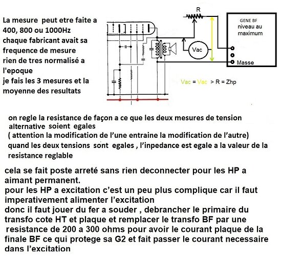

avec un gene BF , une R variable ( proche de la valeur estimée de l’impedance a mesurer ) et un voltmetre alternatif
on peut mesurer l’impedance du couple HP et son transfo ou du HP seul
pour les HP a excitation celle ci doit etre alimentée

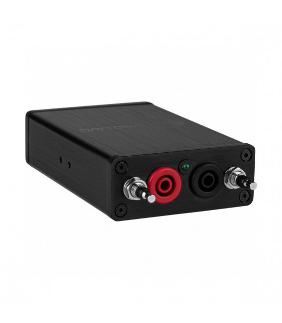

J’utilise un testeur USB de Dayton audio DATS qui permet d’en savoir beaucoup plus sur un HP.
Il mesure l’impédance, et surtout sa variation suivant la fréquence, beaucoup plus importante.
Il permet également de mesurer résistances, selfs et condensateurs, ainsi que le fonctionnement des filtres pour haut parleurs.
Evidemment, ce petit appareil est plutôt destiné aux enceintes acoustiques qu’aux vieilles radios mais je l’utilise très souvent car il permet de connaître précisément l’impédance d’un haut parleur à la fréquence de coupure, évaluation indispensable quand on conçoit ses filtres.

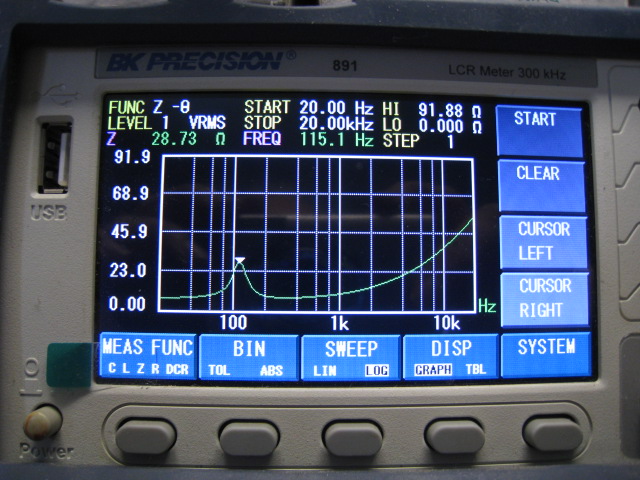

Cette courbe correspond à la mesure d’un petit HP de 5cm marqué 8 ohms, sa résistance DC est à 7,53 Ohms.
On voit que son impédance dépend très fortement de la fréquence de mesure, la fréquence de résonance est à 115,7Hz l’impédance grimpe à 28 Ohms à cette fréquence.
La courbe en rouge indique la rotation de phase, qui s’inverse à la Fs.

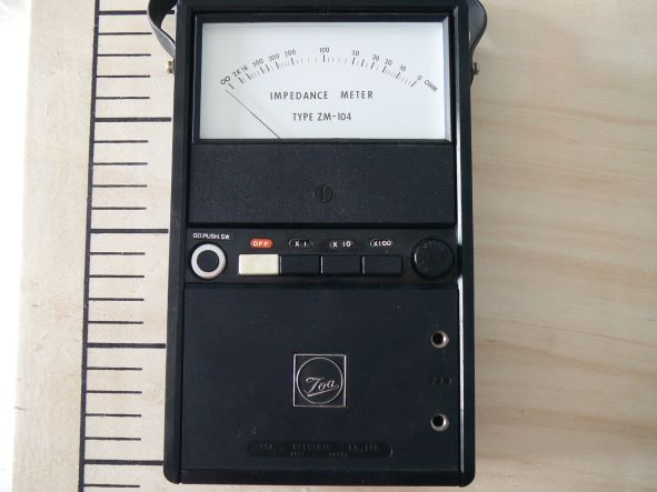

Avec mon outil préféré qui m’a suivi partout pendant une quarantaine d’années:
un ZM104.
ZM104
Michel
Le ZM104 mesure uniquement à 1kHz et coûte deux fois plus cher qu’un DATS qui permet un tas d’autres mesures et surtout de tracer la courbe d’impédance sur toute la bande audio.

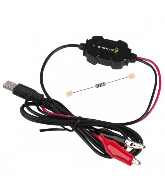

Le DATS V2 n’est plus distribué, son successeur est la DATS V3 qui a les mêmes fonctions, fonctionne en 4 fils et a la résistance de calibration intégrée au boitier.
Le logiciel V3 fonctionne avec le hard V2, je viens de vérifier.
Comparé à mon pont RLC BK Précision, les mesures sont très proches, le BK trace la courbe d’impédance jusqu’à 300kHz.

Le même HP mesuré par le BK précision:
