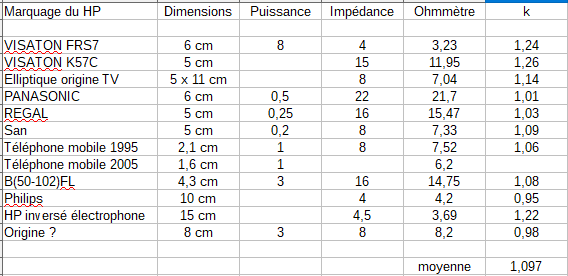

J’ai fait quelques mesure avec les HP que j’avais sous la main, surtout des petits, et le résultat est que le coefficient de correction k est de 1.1
À quelle fréquence avez vous effectué ces mesures?
…Et avez vous taré l’instrument , et utilisé de bons cordons
Vu les faibles valeurs mises en jeu, le tarage, et les cordons, peuvent fausser les mesures dans des proportion bien plus grandes que ce k : 1,1 …
Ben, en continu ! Mon Ohmmètre MX53 ne mesure qu’en continu.
Il est très précis en Ohmmètre.
Je pense que la mesure de la resistance du HP a été faite par jope04 avec un ohmmètre. son tableau affiche uniquement la valeur d’impedance marquée sur le HP par le fabricant, et pas la valeur de l’impédance réelle mesurée à une certaine fréquence.
J’ai compris la démarche.
Il mesure la résistance ohmique du HP et fait un rapport avec l’impédance indiquée par le constructeur.
