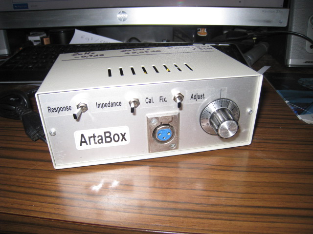

Comment mesurez-vous simplement l'impédance d'un haut parleur et avec quoi?
ARTA est un excellent logiciel, gratuit mais on peut payer une licence, c’est la moindre des choses vu son faible prix.
Pour en tirer le maximum, on peut fabriquer une « Arta Box » qui contient les résistances de mesure, le préampli micro et un ampli de quelques Watts:
IMG_3174
Je ne l’utilise pratiquement plus aujourd’hui, DATS me permet de mesurer les impédances bien plus rapidement et pour tracer les courbes, mesurer la distorsion et la phase, j’utilise REW, bien plus facile à mettre en route puisqu’il n’y a plus besoin de calibrer la carte son si on utilise le micro UMik de MiniDSP.
Cdt,
Gérard
Pour la conception d’enceintes, le matériel de mesure se limite aujourd’hui à un PC portable, (un IPC suffit), un micro UMik avec son pied et un ampli FDA bas de gamme.
Pour une 2 voies par exemple, je connecte le HP de grave sur la voie gauche et la voie médium/aigu sur la voie droite, avec REW on peut mesurer l’une ou l’autre (ou les deux) des voies d’un clic en limitant la mesure à la bande souhaitée.
La distorsion et la phase affichées permettent de trouver les limites des HP.
C’est rapide et très confortable.
Souvent, je connecte en plus, un DSP (minidsp 2x4) qui me permet de simuler les filtres, trouver les fréquences charnières et les corrections à appliquer.
Son logiciel peut fonctionner en tâche de fond sur le même écran, aucune connexion à effectuer, la mesure se fait en temps réel, les corrections également.
Il y a 20 ans, on n’aurait pas rêvé à un système de mesure aussi rapide et précis.
cdt,
Gérard
