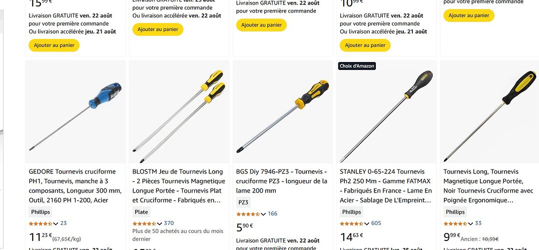

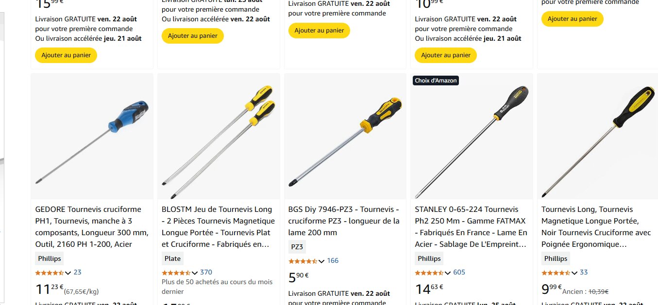

et si tu t’en souviens tu avais ouvert l’engin comment ?
En fait ce sont des vis cruciformes mais enfoncées > 20cms!
en cherchant tournevis cruciforme long
ou si tu as les moyens de braser tu en rallonge un
oui, j’en ai un de 30cm acheté à conrad!
c’était pour ouvrir les gros radio-K7- CD des années 80-90
Lidl en a vendu aussi
j’ai un jeu en 300mm
