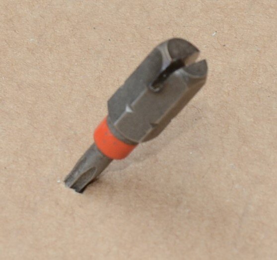

Comment ouvrir un Ibiza BT15A?
Autre solution sans braser (tout le monde n’est pas équipé)
avec un embout pour visseuse:
Astuce: Vis au fond d’un puits et pas de tournevis long adapté, comment faire - Technique - Forum Retrotechnique
Une fente avec une dremel sur l’arrière de l’embout, et un tournevis plat ou un bout d’acier rond taillé en tournevis plat
Un petit bout de scotch pour tenir les deux ensemble.
