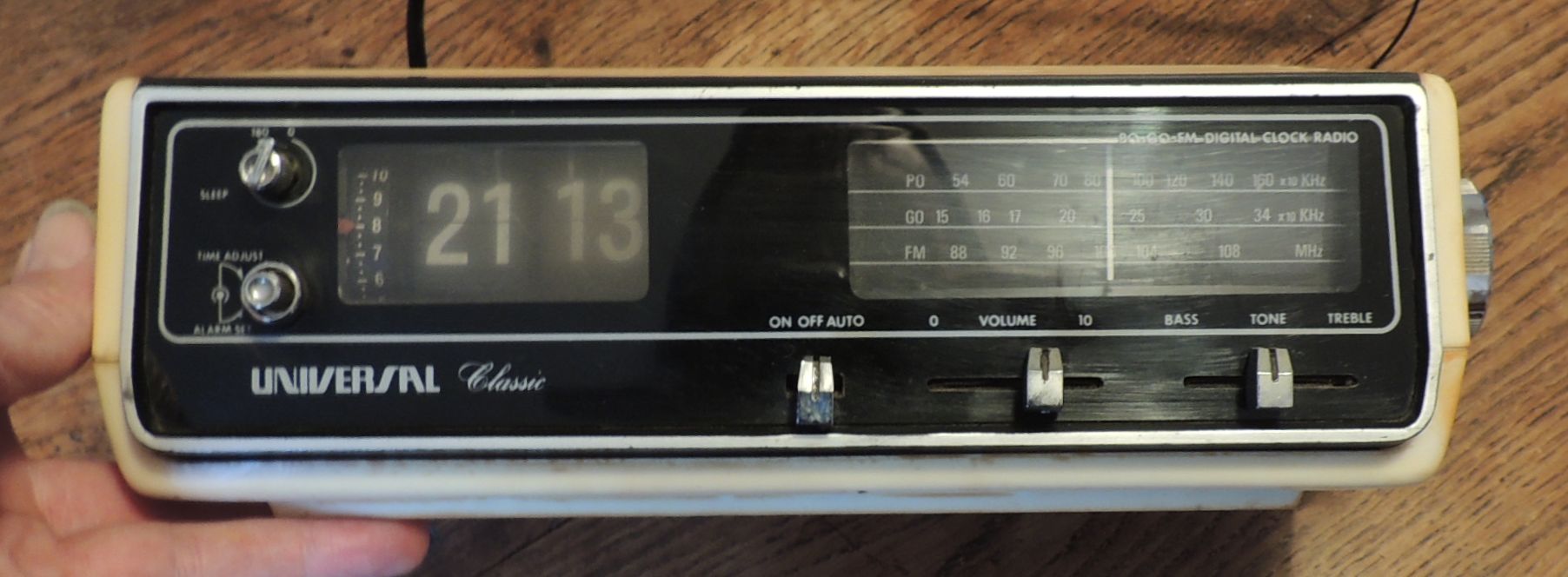

Bonjour.
Petitflo81, du forum dakoté, m’a donné ce radio-réveil flip-flap.
Sauriez-vous comment faire pour lui redonner son teint de jeune fille ?

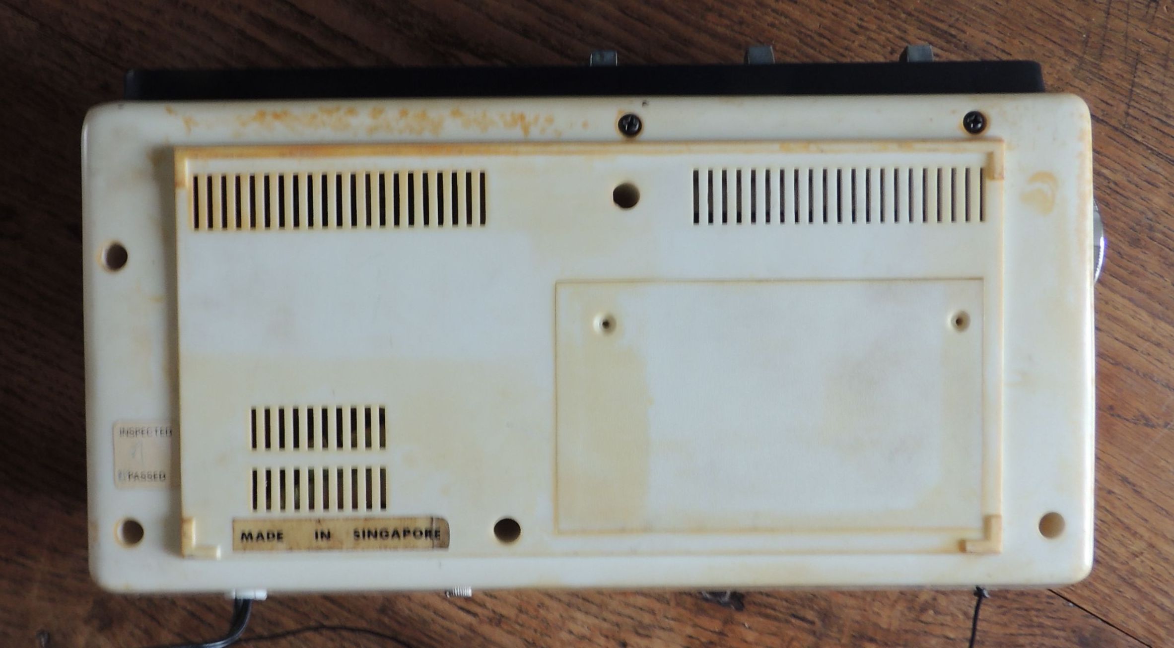

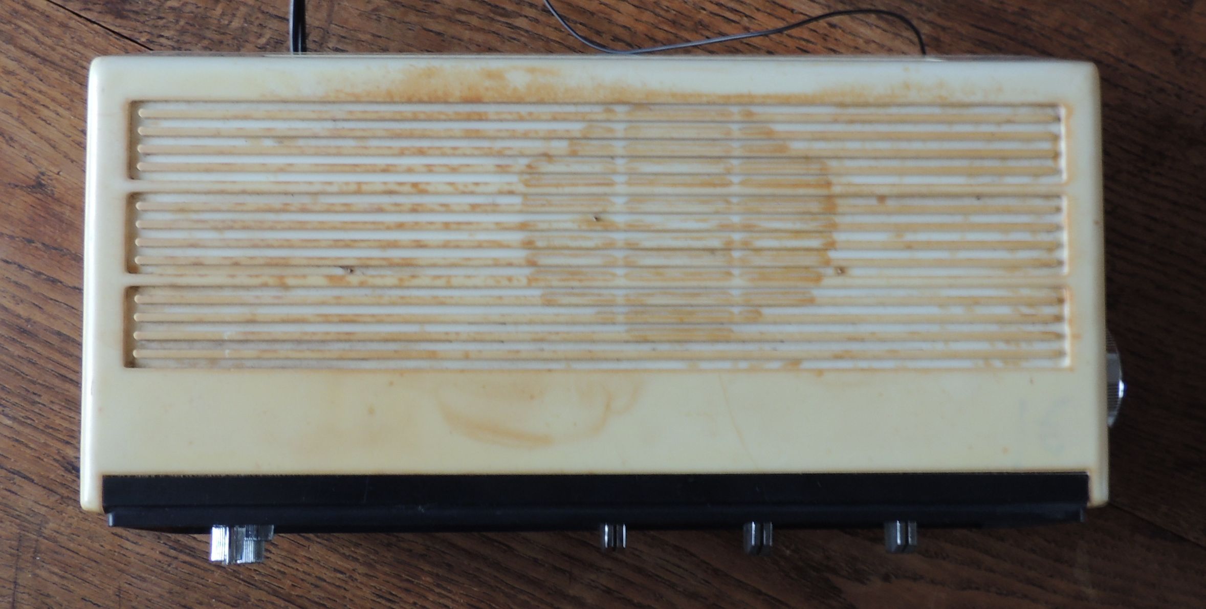

Ce n’est pas un jaunissement « classique » plus ou moins uniforme, mais des traces marrons…
Il faudrait également que je nettoie le plexi derrière lequel sont les chiffres…
Polish rénovateur ?

le dessus au moins , ne doit pas être trop dur à démonter. Quels produits avez vous déja essayé : savon , lessive ?
Sauf que la face avant est « rivetée » à la partie supérieure.

Sans démonter le boîtier,c’est plus facile d’utiliser le côté abrasif d’une éponge double face avec du produit vaisselle… Ou alors une crème abrasive genre « Cif »
Au moins cela ne coûte rien d’essayer car en principe, c’est déjà disponible à la maison.

Patrick: ton idée me ne paraît pas bonne car il se pourrait que ça laisse des minis rayures.
Voir essayer de nettoyer avec un produit non abrasif, genre liquide vaisselle avec une éponge sans grattoir.
Si justement, si l’appareil est irrémédiablement rayé cela serait dommage il me semble.

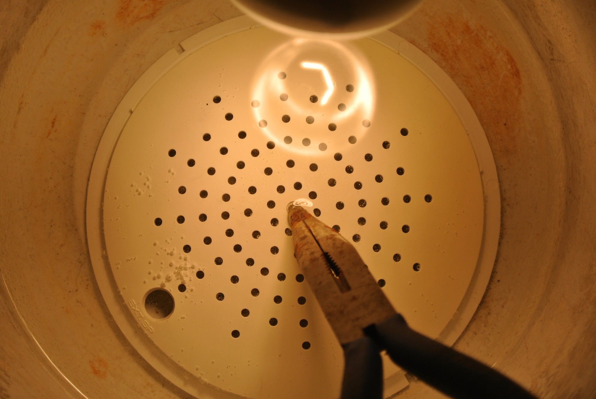

Personnellement j’ai obtenu de très bons résultats sur la coque d’une radio Weltron en plongeant les pièces plastiques dans une solution d’eau oxygénée éclairée par une lampe à filament de 40 W
L’inconvénient est que cela implique le démontage complet de la radio
Bien à vousWELTRON CORPS DE RADIO AVANT TRAITEMENT.pdf (442,2 Ko)
Résultat bluffant. mais une ampoule 40w tout ce qui a de plus normale?

Oui , une ou 2 ampoules 40 w à incandescence ( filament )
Vous remplissez un seau d’eau oxygénée jusqu’à pouvoir y tremper complètement la pièce à blanchir , sur le seau vous laisser pendre 2 ampoules 40 W , les ampoules chauffent l’eau oxygénée , la réaction chimique se traduit par l’apparition de bulles sur la surface de la
pièce à blanchir
Pour la source lumineuse et pour plus d’efficacité, on peux utiliser une lampe à bronzer à usage domestique (ne se font plus, mais on en trouve encore d’occasion) ou une lampe au mercure ou aux halogénures métalliques d’éclairage public (voir un ami travaillant aux services techniques municipaux ! )
