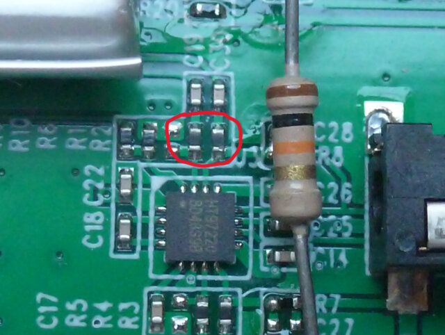

c’est pas vraiment rétro, ça le sera dans 50 ans. J’ai besoin de remplacer 2 résistances CMS. Elles font moins de 1mm, je les vois à peine. J’ai juste un fer à souder « normal », pas une station CMS. Vous feriez comment ? La résistance 1/4W c’est pour l’échelle.
Dessouder ça devrait aller. Comment tenir la nouvelle résistance en place sans qu’elle soit aspirée par capillarité dans la soudure sur la panne du fer ? (la superglu ne tient pas au delà de 60°C)
Pas de problème, il suffit de tenir la résistance avec une brucelle et de poser le fer d’un côté préalablement légèrement étamé. On soude ensuite l’autre côté. Un fer normal, avec une panne normale, et de la soudure pas trop grosse.

Dessouder la résistance à l’aide du fer à souder ou de l’air chaud, enlever la totalité de la soudure avec de la tresse, étamer un des côtés de la pastille du CI, puis présenter la nouvelle résistance en la tenant latéralement avec des brucelles, faire fondre la soudure avec le fer à souder, puis souder l’autre côté.
Un peu de flux facilite énormément le travail.

Pour dessouder ajouter de la soudure pour la noyer et la pousser ensuite en dehors des pads. Ensuite bien sûr il faut enlever la soudure en trop.
Pour ressouder on la pose, au besoin on la maintient avec une aiguille emmanchée, et on soude l’une des “pattes” sans ajouter de soudure, c’est juste pour bloquer. Ensuite la seconde avec soudure, et on revient sur la 1ère.
Fer à panne fine bienvenu, sinon enrouler du fil de 1,5² autour de la panne de la pioche et souder avec un petit bout qu’on aura laissé dépasser.

la rési fait genre 1mm de long. Faut vraiment un tout petit bout de scotch ! Déjà je la vois à peine sans loupe…
Le format que j’utilise le plus est le 0603 (1.55 x 0.85mm) et cela ne pose aucune difficulté. Le dessoudage se fait en remettant éventuellement un peu de soudure et en chauffant alternativement les 2 côtés, cela vient vite. Pour souder, les 2 plages doivent être propres (tresse à dessouder) avec un tout petit peu de soudure d’un côté. Cela suffit pour faire tenir le composant avec un premier coup de fer, en tenant le composant. On peut ensuite souder l’autre côté puis revenir sur le premier. Finalement, ce qui compte le plus, c’est de bien voir, idéalement une loupe binoculaire avec un bon éclairage, à défaut des lunettes de lectures 3 dioptries (quelques euros) suffisent. Et une brucelle fine.

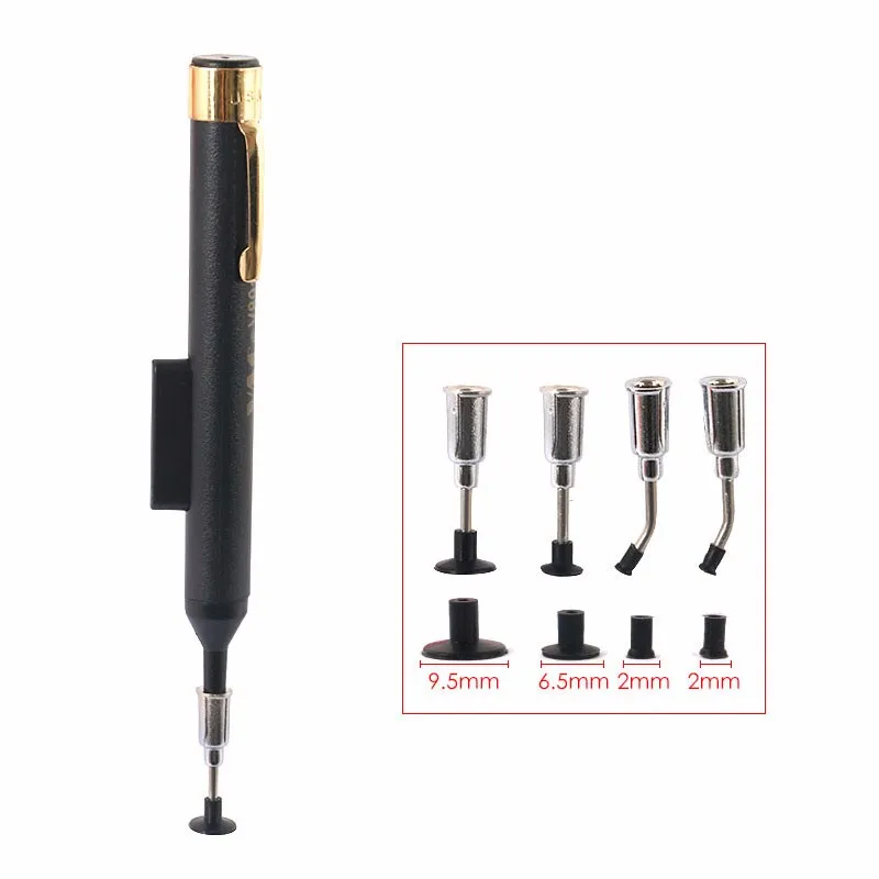

Il y a ce genre de truc pour saisir les cms avec capuchon silicone. On peut souder en tenant et plaquant le composant avec le stylo.
Ça marchotte.

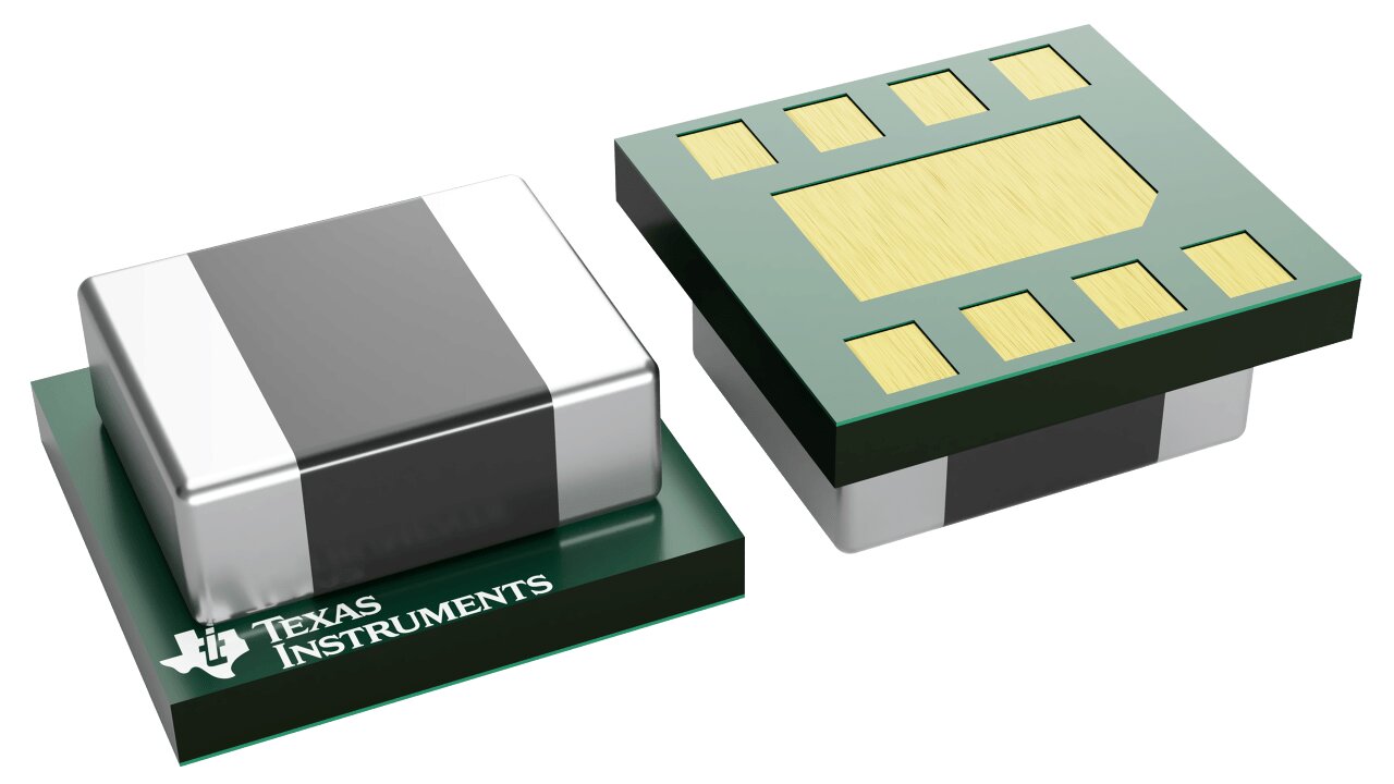

Oui, franchement, pas de raison de se compliquer la vie. J’ai câblé des dizaines (centaines) de cartes de toutes sortes, avec peu de matériel. Pas de BGA bien sûr. Les composants qui nécessitent un peu d’habitude sont ceux avec pad thermique dessous ou ceux dont toutes les connexions sont inaccessibles, et qui pire sont déjà par dessus porteurs d’autres composants ajoutés (inductance et condensateur), et qui bougent lors du soudage à l’air chaud. Il faut les prendre au bon endroit, ou faire attention si on appuie dessus, sinon on se retrouve avec un composant en kit ! Mais cela se soude ! Le truc fait 3mm de côté. TPS82150
vous êtes plus doués que moi…
je viens de regarder la doc du TPS82150. Tu fais quoi avec ça ?
