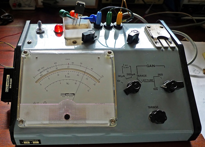

Quand est-il du contrôle d’un BU508D ou des transistors Darlington ?
Perso, je dispose d’un Metrix 302A qui permet de les tester :
Gain mesuré : environ 15 @ Ic=1A.
