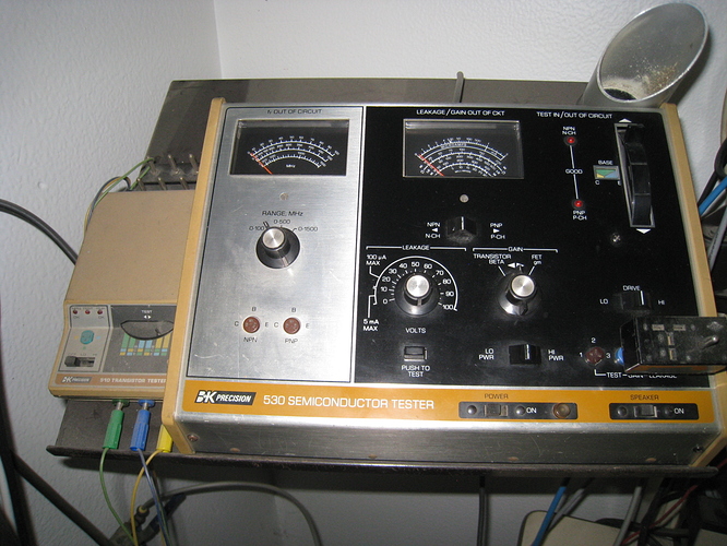

Voici mon transistormètre de table et mon bon vieux 577, pour les cas difficiles, dont je me suis débarrassé récemment…
cdt,
gérard

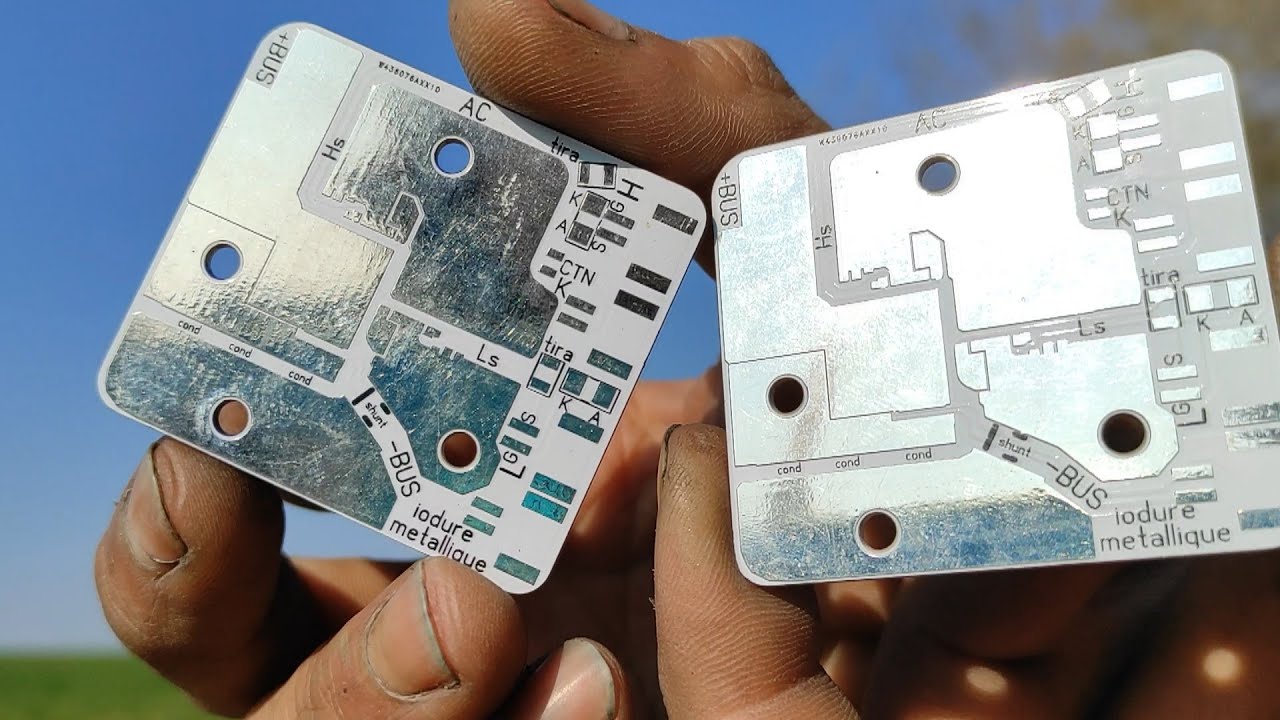

Un PCB universel pour réaliser ses montages en électronique de puissance
Bien pensé, j’aurais bien aimé trouver ces plaques quand j’étais en activité.
cdt,
Gérard
@ guilhem Tu dois être riche si tu t’es « débarrasé » d’un 577 avec tous les pods! C’est pratiquement introuvable en France ou a des prix astronomiques!
J’ai son petit frère le CT71 qui est bien moins performant mais suffisant pour mes besoins.
Jean-Louis
