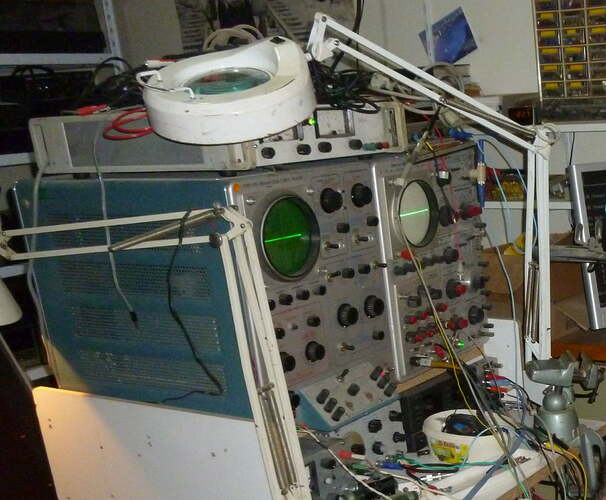

Comment testez-vous les transistors de puissance?
J’ai toujours mon 575 modifié 4 cadrans et un 547 4 traces.
Et je ne suis pas près de m’en séparer.

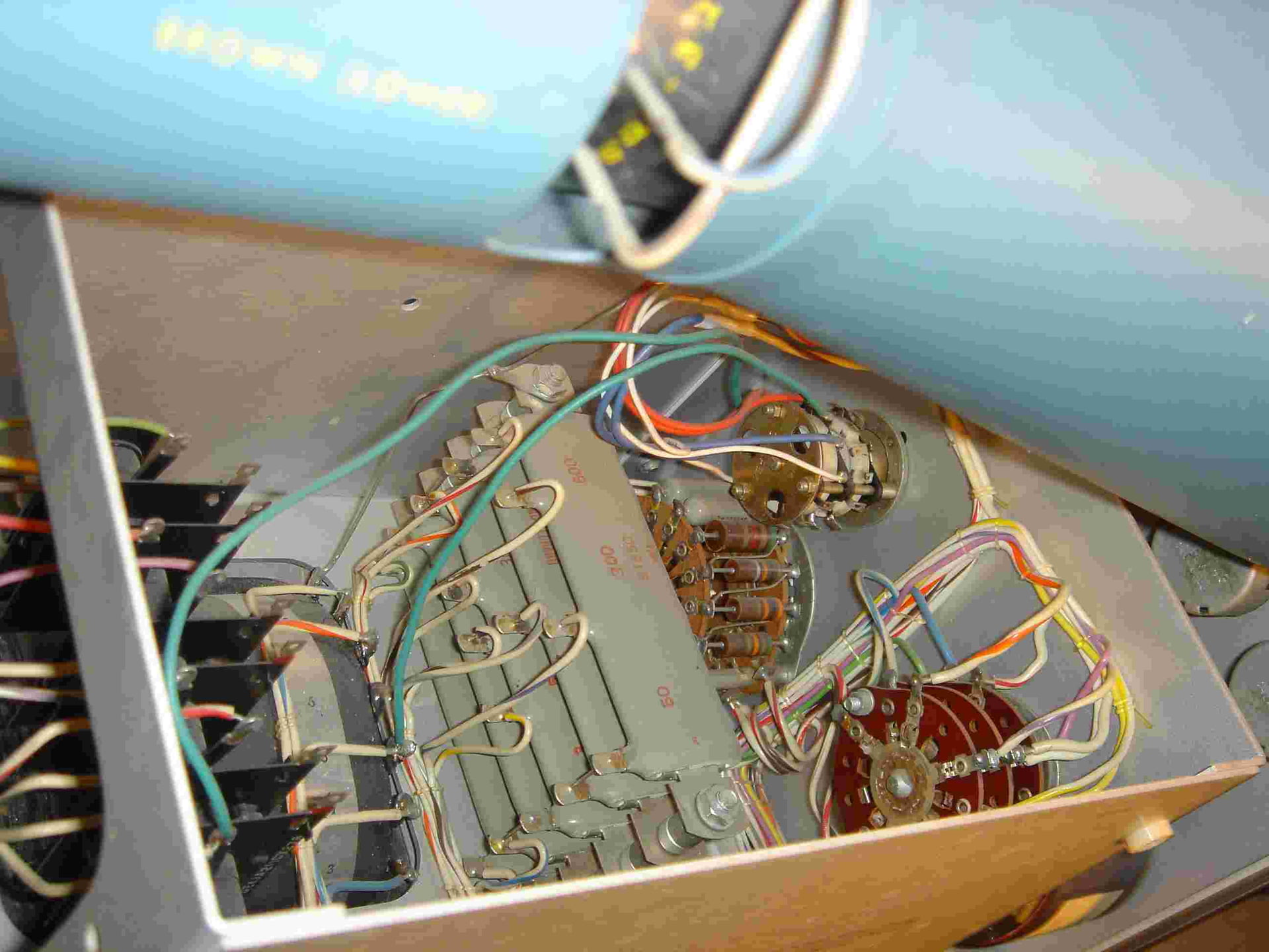

1-Modif 4 QUADRANTS
La modif consiste à remplacer le commutateur Collector Sweep Polarity (-/+) à 2 positions par un commutateur à 3 positions (- / Full_Wave / +) Position milieu sur la photo.
Ce n’est pas très compliqué à faire.
De cette façon on dispose d’un testeur de composant haute performance qui permet de tracer les caractéristiques des diacs et des diodes tunnel sans problèmes.

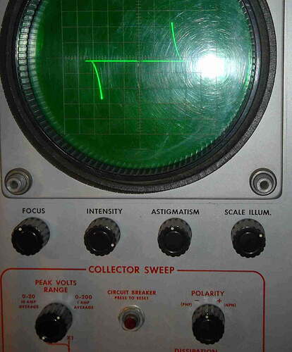

Oui, il faut mesurer en continu, donc y’a une astuce pour y arriver.
Ce n’est pas une mesure comme avec un galvanomètre, mais une indication de l’état du condensateur.
Comment je fais?
La tension collecteur-émetteur est sélectionnée pour un npn.
Sur la sortie borne « Collecteur » du 575 le coté anode d’une simple diode genre 1N4007
Le coté cathode de la diode va au plus du condensateur à tester
Le moins du condensateur va à la borne Emetteur du 575.
SI la capa est sans fuite, elle se charge à la tension maxi et il n’y a plus de courant 'cela donne une trace horizontale, comme s’il n’y avait rien de branché.
Si la capa est fuiteuse, elle se décharge dés que la tension du 575 redescend et au prochain maxi, il y a un courant qui apparait. (même trace que pour une zener) Courant d’autant important que la capa s’est beaucoup déchargée entre deux périodes du 50 Hz.
et d’autant plus tôt que son ESR est élevé, dans les deux cas la capa est à remplacer.
Si l’on réutilise une capa déchargée depuis longtemps, et si l’on choisi une résistance d’émetteur élevée sur le 575 (pour avoir un courant faible) l’on voit bien la tension, à partir de laquelle le courant apparait, augmenter progressivement ce qui montre que la couche d’oxyde se reforme.
Cela se voit sur des capas neuve stockées depuis deux trois ans.

C’est un peu plus sioux, car l’ESR, la resistance de fuite de la capa et la valeur de la resistance de charge du 575, modifient tous les trois l’aspect de la trace à l’écran.
Le courant est limité par la résistance de charge du 575 + l’ESR de la capa.
La résistance de fuite fait baisser la tension maxi,
S’il y a un courant de fuite (équivalent à une resistance // à la capa) et si l’ESR est faible devant la résistance de charge, cela fait une droite comme quand l’on teste une zener, avec la courbe de montée de tension (1ere moitie de l’alternance) qui se superpose parfaitement avec celle de la courbe de la descente de tension (deuxième moitié de l’alternance)
Sur l’ecran du 575 une droite horizontale puis une verticale
Si l’ESR est important, cela fait une trace qui commence plus bas en tension et va s’approcher de la pente/droite que l’on aurait si l’on teste une resistance.
Au lieu d’avoir une droite bien verticale cela donne une droite penchée et si l’ESR est grand les deux courbes ne se superposent pas.
