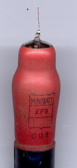

Bonjour voilà j’ai une question.
Comment réparer les tétons des lampes trop anciennes. Certaines lampes les perdent sans qu’on force.
Comment réparer ça?
Voilà un titre accrocheur ! :mrgreen:
A l’aide d’une mini-perceuse, équipée d’un disque abrasif fin, limer la pointe en verre sur 1 à 2 mm, selon, afin de dégager le fil.
Le décaper doucement, puis souder un fil en queue de cochon ( enroulé ) autour du fil dégagé. Prévoir quelques centimètres pour l’enfiler dans le téton dont on aura vidé la soudure ( trou ouvert )
Souder en mettant avant une goutte de colle pour tenir le téton. couper, c’est prêt !

Bonsoir à tous,
Pour récupérer le fil du téton, cela me rappelle la blague de Toto qui voulait chanter les tétons: Il ététon petit navire…, je prends une lime de Genève elle a un « grain » très fin, pour limiter les vibrations, je bloque le téton sur le bord de l’établis et doucement en prenant soin de ne pas attaquer le fil de cuivre, je lime sur quatre côtés mais trois suffisent généralement. Cela permet de sauver les tétons qui sont un peu courts, et il y en a.
Je vous rassure, moi je les aiment tous…
Voila ce que cela donne en finale.
Cette EF9 a un joli petit téton !
Daniel
