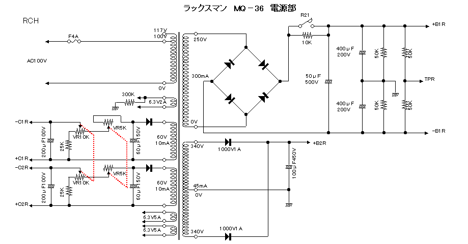

En alignant des 6C41 voici un ampli vraiment excellent !
Pas de TS, économie reportée sur les tubes et les transfos d’alim !
Les 6336 sont assez cher, en montant 8 tubes 6C41 par canal on devrait pouvoir sortir une puissance correct !
Le plus de cet ampli, il ne casse pas de HP, pas con chez Luxman !
Il y a plein de schémas qui ont fait leur preuves, pas le peine d’inventer l’eau chaude !
