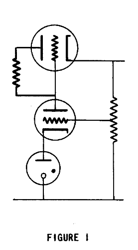

Concernant la 6528 (double triode), un avertissement est présent dans la documentation et concerne plus particulièrement un montage :

Quant au cas de la triode ,quand on lit l’Anglais, c’est uniquement pour éviter de perturber le driver , rien à voir avec un ampli BF en classe A

J’ai posté la doc de la 6528 plus haut.
c’est pas du tout ce cas il s’agir de proteger le tube driver et pas la 6528
et rien a voir avec des amplis BF
et les alim tektro dont certaines utilisent ce tube sont concues pour ne pas presenter ce defaut
