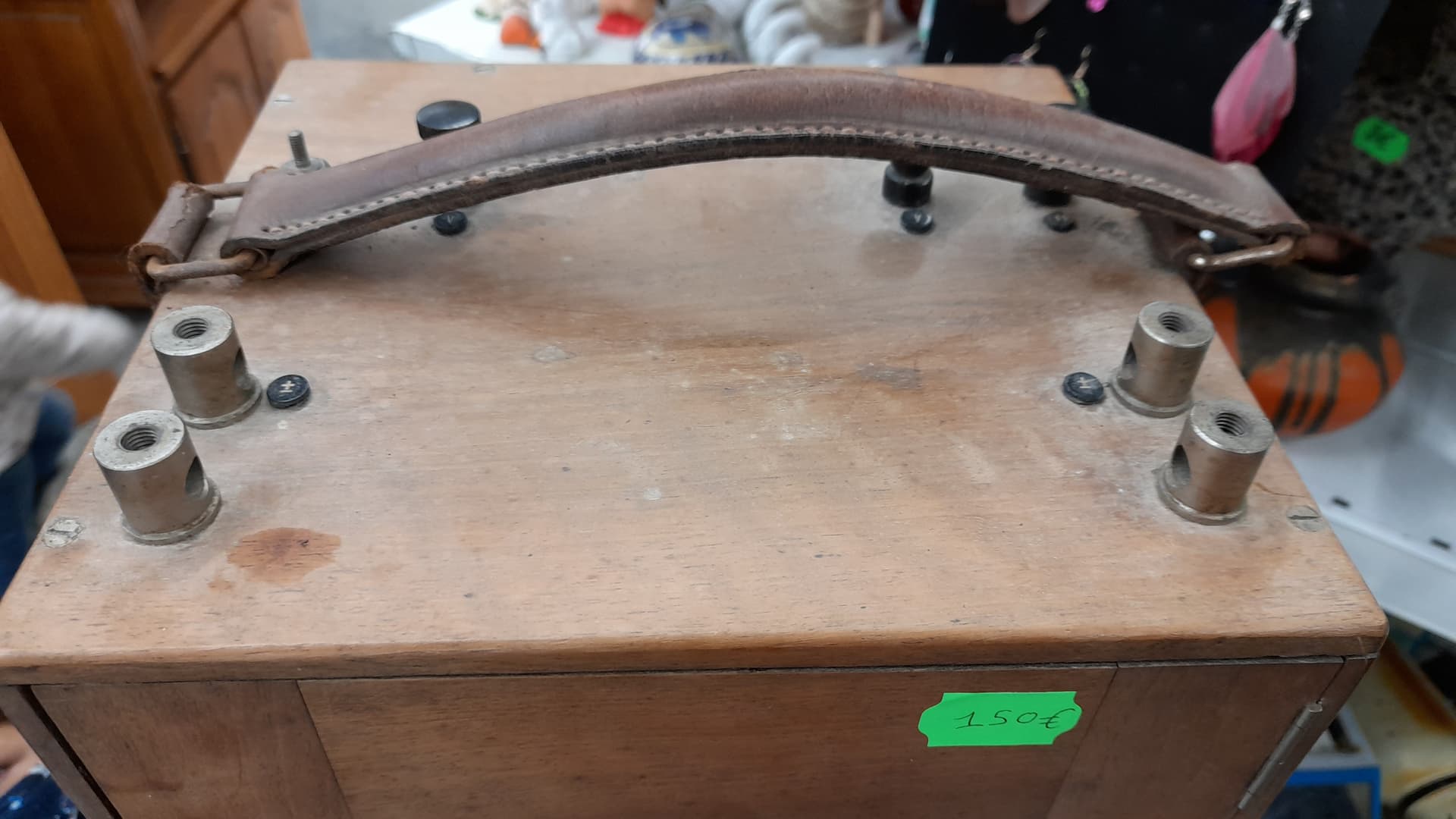

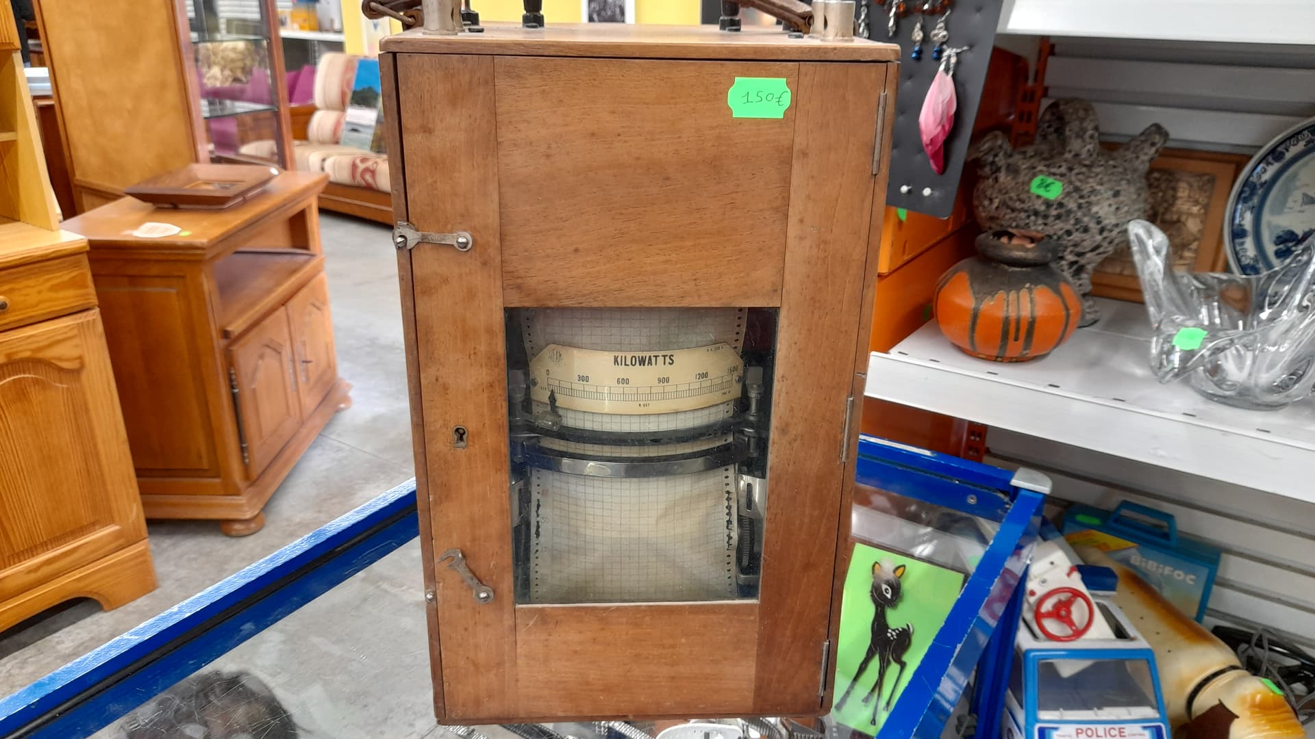

Compteur ancien Sifam
En ce moment à la ressourcerie
150E
Bonjour Jean Michel
Il me plait bien, mais un peu cher. ça peut se négocier ?
Daniel
Normalement non, mais je leur ai dit que c’était trop cher.
C’était la première vente ce matin ; ils baisseront s’il ne part pas.
c’est pas un compteur de particulier
peut etre celui d’une ancienne usine de production d’electricite ?
Quelle ressourcerie ?
Bonne journée
T.R.I. à Quingey (25)
Ventes le mercredi matin et samedi après-midi.
Je regarde rarement LBC, je ne pensai pas qu’il y avait autant de gousset Sifam à vendre!
Et pour celles ou ceux qui voudraient du stock… :wink:
https://www.leboncoin.fr/collection/1999213871.htm

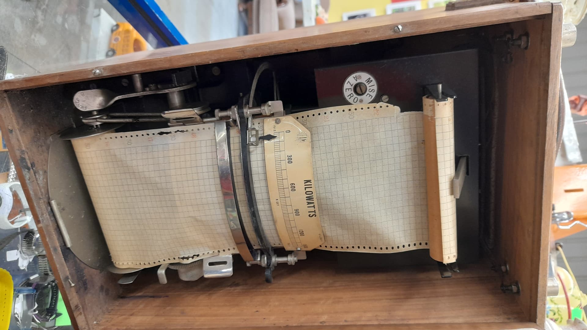

Ce ne semble pas être un compteur mais cela serait plutôt un wattmètre enregistreur.

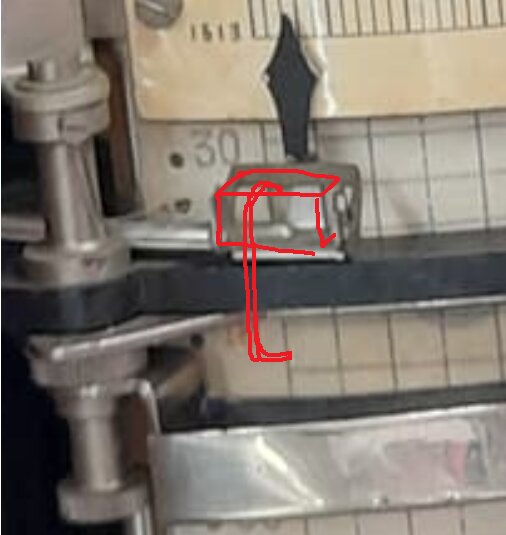

bonjour,
je n’arrive pas a voir le sytème d’écriture, petite pointe capilaire avec encrier ou pointé electrique sur papier thermosensible ?
ce systeme la un petit reservoir avec un tube capillaire
oui c’est cela ; j’en avais déjà vu ,un peu moderne,il y a longtemps
quand c’était bouché ,encre séchée, on n’en avit plein les doigts
Oui, c’est un wattmètre enregistreur, portable; appareil de mesure d’électricien. C’était destiné au contrôle ou au diagnostique, ou même à l’enseignement.
heu 1500KW… petite manip d’enseignement ??
dans le même genre, un voltmètreVoltmetre enregistreur
de la compagnie de compteurs
non pas avec ce calibre ! :wink:
mais il est probable que l’appareil était utilisé avec des shunts (ou transfo si alternatif) le calibre réel étant nettement plus faible.
oui certainement si l’appareil etait utilise sur un alternateur pour enregistrer sa production
C’etait sans doute voisin de 1200V 1200A ( la theorie de l’alternateur montre que son rendement est maximum quand il est dit " carré " ( U = I) quand on n’a pas de contraintes de vitesse de rotation

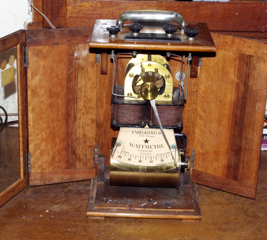

Un wattmètre continu qui semble en bon état.
Cordialement: jcj
Bonjour jean Claude.
C’est un modèle de CdC. C’est à toi ?

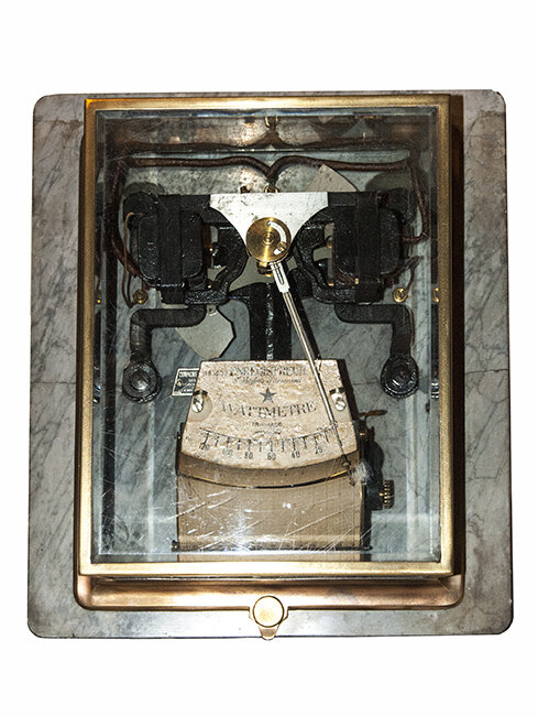

un autre modèle, plus lourd : plaque de marbre, verres biseautés.
