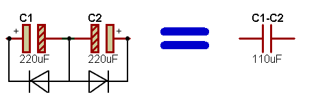

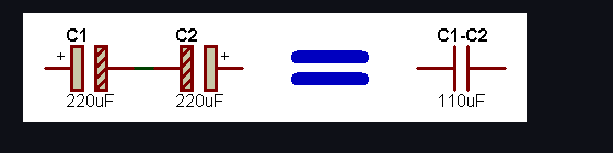

Bonjour tout le monde.Il faut que je remplace un condensateur NON polarisé de 40 µF/50 volts. Cela ne court pas les rues, et j’ai pas ça. Je me demandais par quoi pourrais-je le remplacer. ? Je pensais à 2 de 100 µF polarisés ( chimiques standard), mais en série, avec les deux plus reliés ensemble, et les deux moins aux extrémités? Est-ce bon ??

Bonjour @radiocomm3 Joël
tu les monte tête bêche ++ relier ensemble ou – relier ensemble
si t’utilise les moins - tu auras un coefficient négatif, avec le + coefficient positif
kif kif au non polarisé, tu peu
oui c’est bien les deux - ensembles
OUI ! 2 chimiques "normaux iront, les « + » ensemble, ou les « - » ensemble, ça revient au même pourvu que les 2 soit en série tête bêche (et que leur capacité soit le double de celle d’origine)

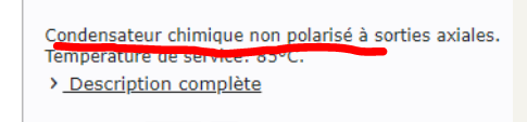

ça existe dans le commerce
https://www.gotronic.fr/art-condensateur-bipolaire-47uf-100v-3352.htm
mais ces capas ont en general un ESR pourri et ne supportent pas une intensite alternative elevée
a ne pas utilise dans des filtres BF de forte puissance ( enceinte et HP de qq watts tout au plus) ou comme capacites de dephasage de moteurs basse tension 24V AC

Une capa polarisée est faite pour ne porter que des charges positives sur le coté (+) et des charges négatives sur le coté (-).
Si vous connectez votre ensemble à un générateur, fatalement un des cotés aura à porter des charges positives et l’autre des charges négatives. Et par influence, on aura la même chose au centre. Donc un des condensateurs portera des charges contraires à sa polarité.
Il faut mettre en parallèle des condensateurs des diodes qui empechent les charges contraires à la polarité des capas.

Reste que si on ne comprend pas qu’un des condensateurs aura la mauvaise polarité en CC ou les deux alternativement en CA, il faut revoir les notions de base.

ben non c’est un non polarise qu’ils disent, il est tout fait donc un seul
Oups ! J’avais pas vu effectivement. Au temps pour moi, désolé !
