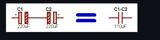

Condensateurs électrochimiques (polarisés) dos-à-dos (tête-bêche)
Ce dispositif est un sujet que beaucoup d’entre nous ont dû aborder à un moment ou un autre et sur lequel on s’est posé des questions. Une fois qu’on l’a bricolé pour le tester et ç’a marché (sans faire paaaf) on a passé à autre chose sans forcément avoir les réponses qu’on aurait souhaité sur les phénomènes en jeu.

PS : Il vaut mieux dire dos-à-dos (back-to-back en anglais) que tête-bêche car ce dernier terme souvent sous-entend une connexion en antiparallèle à moins qu’on précise « en série tête-bêche ».
C’est le principe des chimiques non polarisés non ?

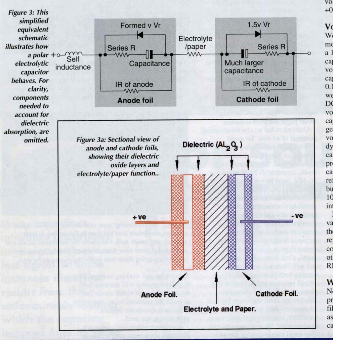

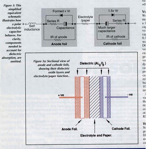

Les condensateurs électrochimiques ont été étudiés extensivement du point de vue de la distortion pour les applications audio par un guru du domaine Cyril Bateman.
Ses articles sont consultable ici et ici.
Dans la 5ème partie on peut trouver ce schéma modelisant un condensateur électrochimique sur la base des considérations sur sa construction.
Ça pourrait être utile pour notre compréhension des mécanismes sous-jacents de penser que les 2 condensateurs dos-à-dos se modelisent avec deux schémas comme celui dos-à-dos.
Enfin dans la partie 6 Bateman mesure les distortions audio d’un tel ensemble.
