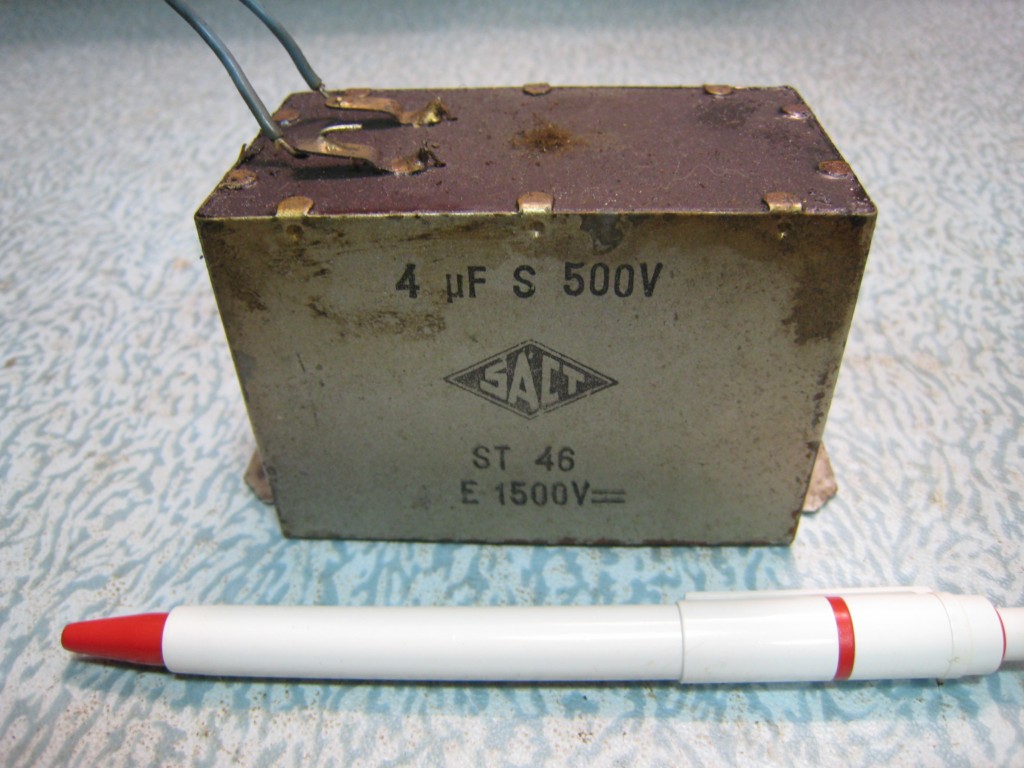

Voilà déjà ce que l’on peut trouver avec un condo de 4 µF, cela donne une idée du volume.
Je n’ai d’ailleurs pas trouvé pour l’instant de quoi le changer ! Peut-être le vider et remettre des condos neufs à l’intérieur pour garder son aspect originel ?

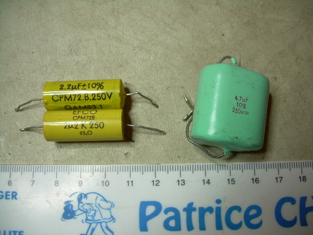

Pourtant on en trouve de partout , il y en a dans les télés par exemple ( les anciennes à TRC )
Un exemple , un 4,7µf 250 volts
Ou deux 2,2µf 250 volts en //

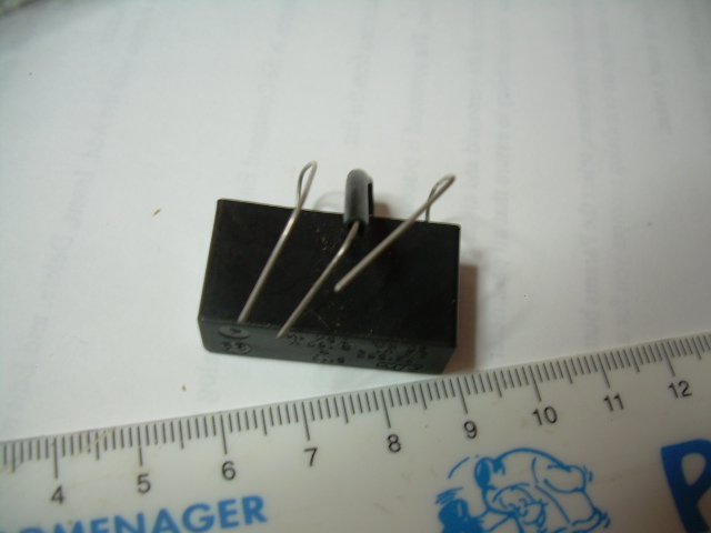

Oui , mais ce sont des doubles ( noir , trois fils )
Il n’y a qu’a en mettre deux en // en prenant les fils extrêmes
Ça fait un 2,2µf 320 volts pas encombrant
Ce que vous montrez sur la photo n’est pas un double condo…
C’est en fait un « module d’essais » constitué d’une résistance (2K2 je crois) et d’un condo (de 2,2µF) en série.
Regardez bien, c’est écrit dessus !
ET ça sert à quoi ?
bonsoir
ça sert a teste la ligne al’ époque
et pour se qui ne possède que le téléphone actuellement
Je confirme : bouclage du courant d’appel (sonnerie.)
Le module d’essai simule la sonnerie en cas d’absence du poste téléphonique, on le mettait dans la 1ère prise murale de l’installation ou dans la réglette 12 plots.
A supprimer quand on passe à l’ADSL.
