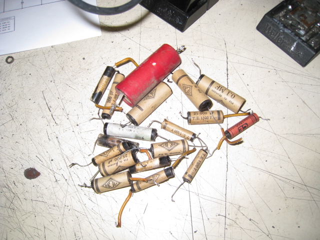

Voici les condensateurs que j’ai retirés d’une radio Ducretet L136 de 1952 :
IMG_2390
Ils sont TOUS défectueux.

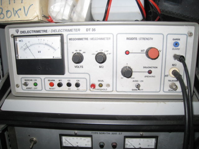

Si on les mesure avec un capacimètre ordinaire, on trouve une capacité jusqu’à 5 fois supérieure au marquage.
Si on les mesure avec un diélectrimètre on s’aperçoit qu’ils se mettent en CC aux environs de 100-200V.
IMG_2391
Donc, si vous trouvez une radio du même âge équipée des mêmes condensateurs, il faut tous les remplacer, sans hésitation.

J’ai restauré plusieurs radios des années 30 à 60 et j’ai constaté que la quasi-totalité des condensateurs au papier en tube verre fermés par du goudron étaient défectueux.
Et la plupart des électrochimiques cartouche également.
Sur les premiers, la capacité ne correspondait plus au marquage dans de grandes proportions, multipliée par 2 ou davantage.
Sur les seconds perte très importante de la capacité (secs),
Ce phénomène est une conséquence de la dégradation du diélectrique et provoque en plus, une dégradation de la tenue en tension.
Cela se voit très bien avec un capacimètre de qualité, mais il faut un diélectrimètre ou une alimentation HT pour mettre en évidence la dégradation de la tenue en tension.
Les condensateurs de ce type sont marqués 1500Vcc en tension d’essai.
Aucun parmi ceux que j’ai testés n’a supporté plus de 250 Vcc et le plus souvent beaucoup moins.
Dans certains cas, il est vrai que le condensateur n’est pas soumis à une tension élevée, et peut tout de même assurer sa fonction, mais dans le cas de filtre accordé, par exemple, l’augmentation de la capacité peut modifier la réponse du circuit.
C’est pourquoi, vu le faible prix d’un condensateur, je préfère le remplacement systématique qui fait gagner du temps.

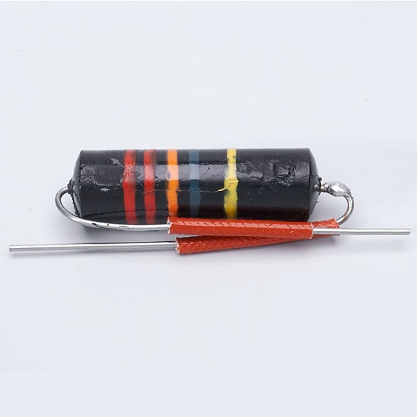

Il n’y a pas que l’humidité qui dégrade les condos au papier !
Il y a aussi la qualité du papier, notamment des sels conducteurs à l’intérieur du papier, qui migrent au fil du temps et vont là où il ne faudrait pas…
On retrouve ce problème dans les condensateurs coulés dans la cire, les “paper wax” américains, ainsi que ceux dits “paper oil” genre “bumblrbee”…
Ces derniers sont connus sur les forums Tektronix comme les BBOD “Black beauties of Death”.
On remarquera sur l’extrémité à deoite la soudure par où est injectée l’huile (du pyralène !)

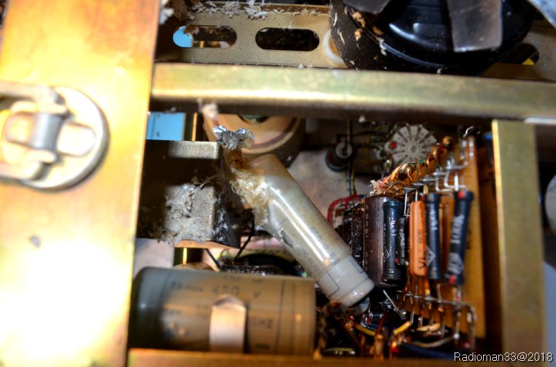

bjr,

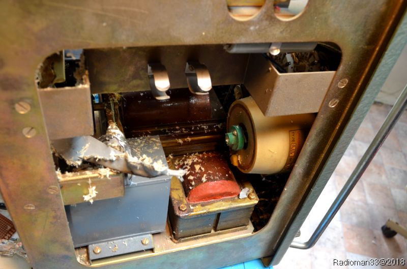

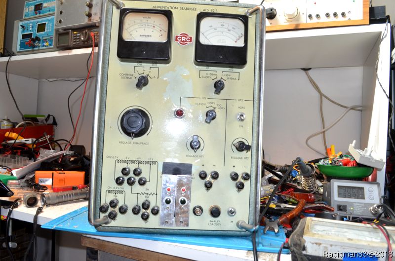

Je suis en train de “réviser” la grosse alimentation CRC ALS82 que j’avais ramené de la “maison hantée” il y a 1 an…
http://www.radioman33.com/pages/mes-derniers-achats/sauvetage-2017.html
J’ai voulu (pour une fois) expérimenter la méthode “HLJ” qui consiste à brancher l’appareil et voir ce qui se passe!
J’ai toutefois été prudent avec une montée en tension progressive de 50V toutes les 10minutes histoire de laisser les condensateurs se “reformer”…
Jusqu’à 150v tout va bien, ça chauffe doucement, les tubes commencent à débiter (3 tubes 807 en parallèlle)…Puis je monte le dernier palier à 210v et là …double COUP DE FUSIL!
les deux chimiques de 8µF 550v en filtrage HT se sont désintégrés d’un coup!
Grosse fumée, papiers et bouts d’alu partout…il y a de quoi nettoyer!
heureusement protégé par la tole de facade j’ai pu éviter les projections!
La prochaine fois je reviens à “MA METHODE” qui consiste à changer tous les condos AVANT…
A ce sujet je recherche un galvanomètre (50 à 100µA) pour cette alim car celui de gauche est défectueux…
cdlt
domi
