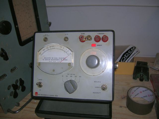

General Radio 1644A Megohm Bridge
L’OM Georges est connaisseur !
Claude aime le risque !
Ces condos HT sont mis en série sous 600 volts, le 1er boitier est à plus 350V par rapport à la terre !
J’ai celui-ci :
Un contrôleur d’isolement d’électricien permet de tester les condensateurs papier en tension sous 250 à 1000V.

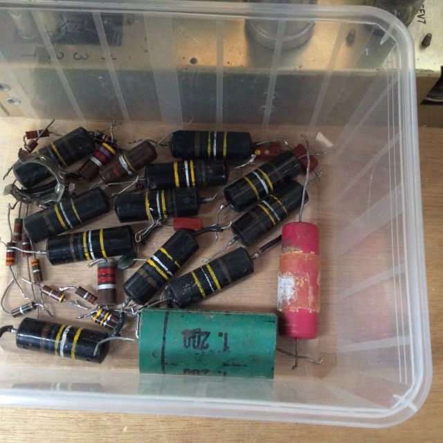

J’ai aussi !
toto%20021C
et résultats de la dernière chasse :
même les petits micas arrivent à fuir , on ne peut plus avoir confiance en personne !

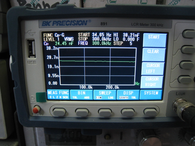

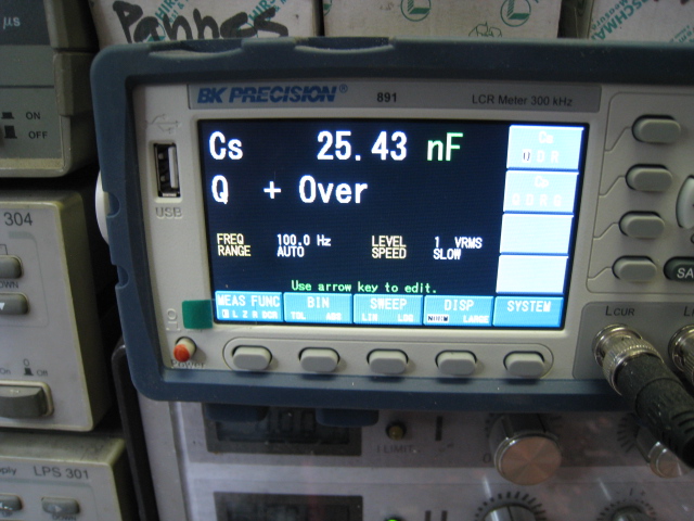

Mais je préfère tout de même plus moderne, celui qui me sert tous les jours et qui affiche tous les paramètres C,D, Q, R, RSE et trace même les courbes en fréquence jusqu’à 300kHz.
Il ne remplace toutefois pas le diélectrimètre car il teste sous basse tension.

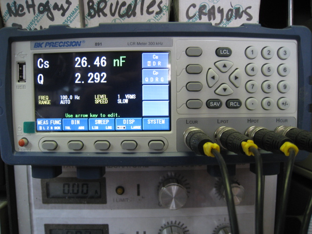

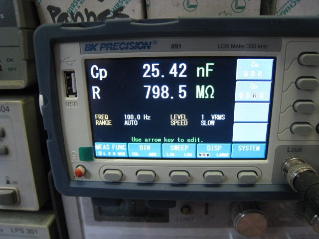

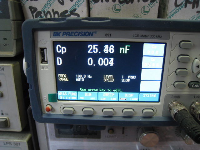

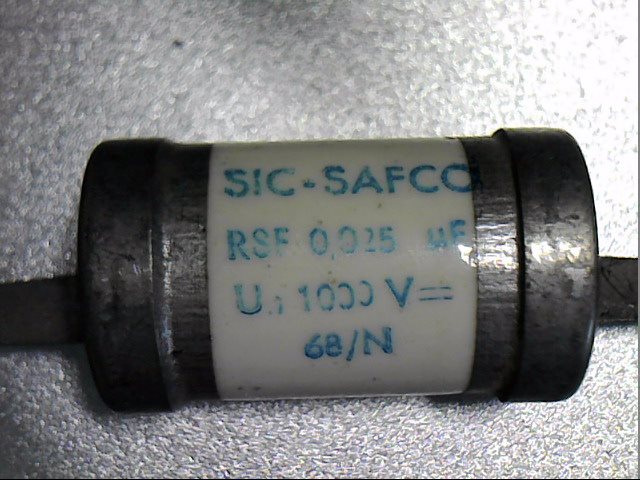

Voilà ce que j’appelle un très bon condensateur qui date d’1/2 siècle :
Wed%20May%2030%2016-33-44
Et les mesures :
IMG_2397
IMG_2396
IMG_2395
IMG_2399
Il m’en reste une caisse, ils sont excellents en audio.
Hélas !!! :disappointed_relieved: ils contiennent du Pyralène !!!
cdt
gerard
J’ai oublié le test en tension : 1000V sans problème !!!

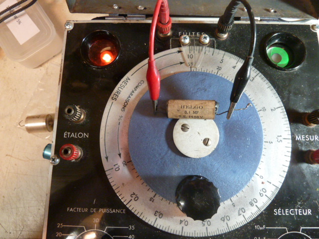

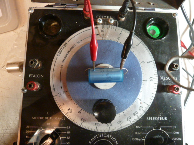

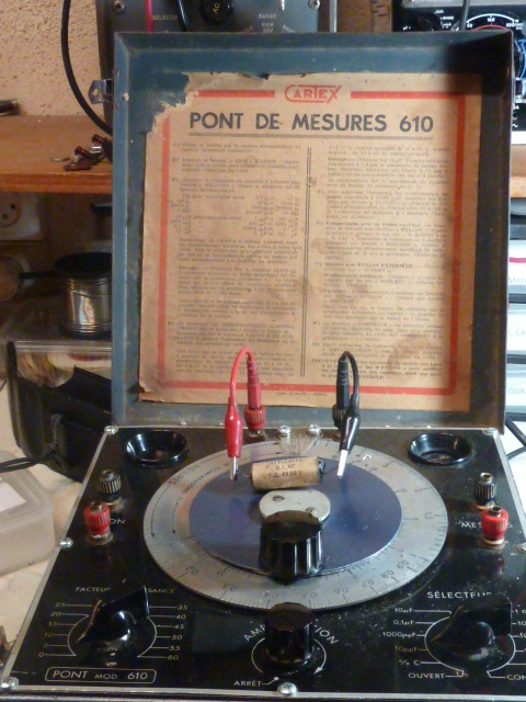

Vous êtes trop fort pour moi, avec tout ses appareils, j’ai un vieux truc qui me donne les valeurs et la qualité d’isolement sans affichage complexe et c’est amplement suffisant pour rénover nos radios et amplis à lampes;
Tout simplement un pont de mesure Cartex du début des années 1950, remis en état il y a un dizaine d’années,

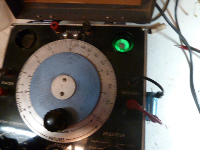

Résistances et condensateurs un EM34 pour vérifier leurs valeurs et une lampe néon pour voir leur isolement P1020312 P1020310![P1020308|640x480](upload://cfFVuWUKhdnfM14aYCartex%20C%20bon
, le néon très lumineux condensateur en C/C
Un bon vieux pont est sans doute suffisant pour dépanner de vieilles radios, bien plus efficace que les capacimètres made in China qui testent sous quelques volts.
Bien sûr, il ne mesure pas le facteur de qualité ni la RSE, mais dans l’application en question, cela n’a que peu d’intérêt.
Cet appareil doit tout de même être assez rare de nos jours…
