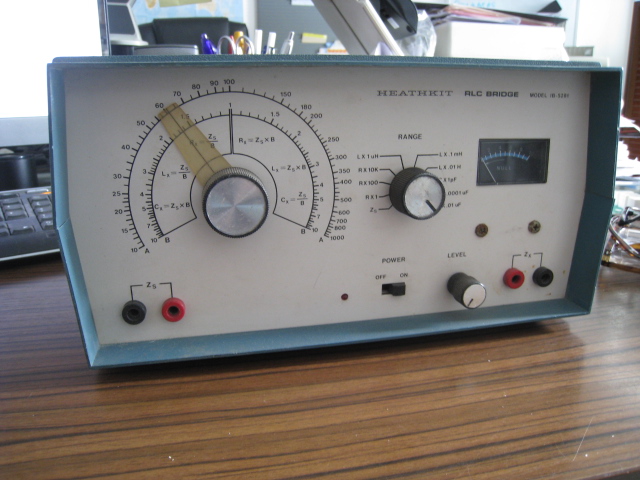

J’ai encore celui-ci
Pont RLC heathkit modèle IB5281
Il est en état de marche, avec alim secteur intégrée, et manuel de montage et d’utilisation, il permet les comparaisons:
IMG_2401
Si qqun est intéressé, m’écrire

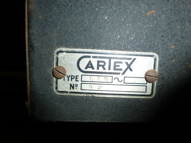

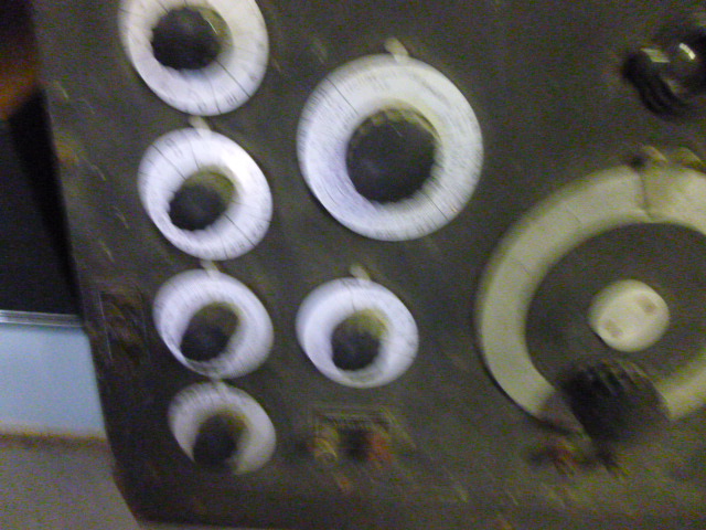

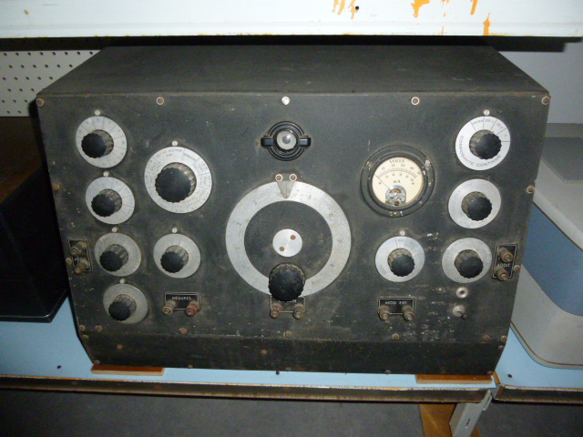

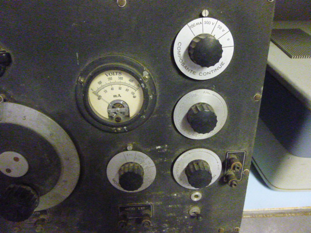

En parlant de Cartex,j’ai celui-ci,pas touché depuis sa récupération…heureusement il y a deux bonnes poignées sur les côtés pour le remuer.
@Pierrot_du_82 je peux l’amener demain …!:wink:P1040551
P1040554
P1040558
P1040559
A+
Fernand

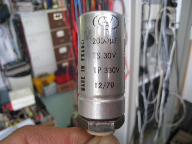

En parlant de condensateur, celui ci me semble un peu bizarre : Tension de service 30V, tension de pointe 330V ???
Y’a pas un problème ?
IMG_1457
cdt,
Gérard
vu la taille , la valeur de capa et son age (1970)
2000 micros si ce n’est pas une erreur…
un 30V me semblerait raisonnable
maintenant si on met en doute tous les marquages on peut tout envisager
une petite regeneration sous 30V et une mesure de la capa si elle a reussi a revenir a la vie, cela permettrait de lever le doute
non, non, ya pas à hésiter: faut la brancher en 300v …pour voir! :yeh:

Tous les appareils que j’ai cités sont tous à lampes (œil
magique + redresseuse) tout comme le Cartex !
Je ne sais pas si j’ai une table qui supporte son poids !
