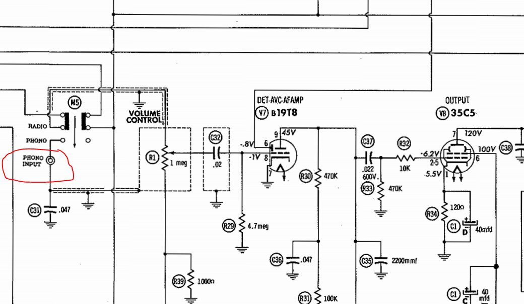

Oui, j’ai également cherché les schémas mais sans succès… J’adore ce poste. Que dois-je prendre comme capa pour remplacer les anciennes?

Il te faut changer la capa de liaison entre la plaque de la lampe pré-amplificatrice et la grille de l’amplificatrice.

la doc du poste provenant du forum US antique radio
http://antiqueradios.com/gallery/main.php?g2_view=core.DownloadItem&g2_itemId=155155
Zenith B832 chassis 8Y02.pdf (682,4 Ko)

Déjà, tu peux te dire, que comme c’est un tous courants, ou tout courant, les lampes s’allument, donc, pas de filament coupé.
Pas de son : il te faudrait regarder du côté de la Haute-Tension, pour voir si elle alimente bien plaques et écrans.
Avec un tournevis, tu peux gratter dans la prise PU ( prise pour brancher un tourne disques), pas avec les doigts surtout!!! Cela devrait produire un ronflement…

comme stecha l’a dit verifiez que la prise PU reagit ( ne pas tenter d’y connecter la BF d’un smartphone, danger de mort pour lui)
si elle reagit on sait que l’on a de la HT et l’ampli final qui fonctionne
C’est quoi PU?

la prise pick up ou phono qui permet d’entrer directement sur l’ampli BF
