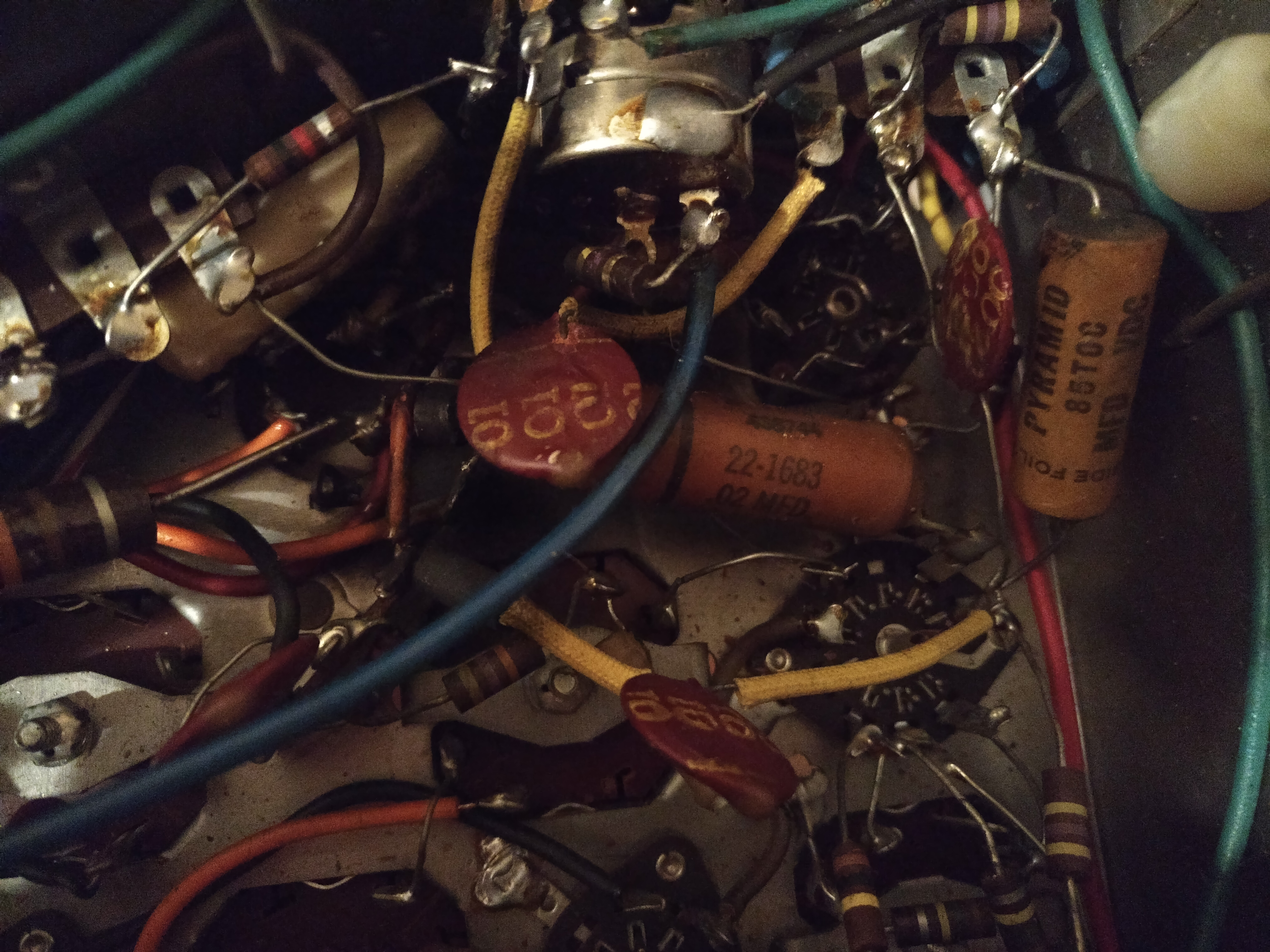

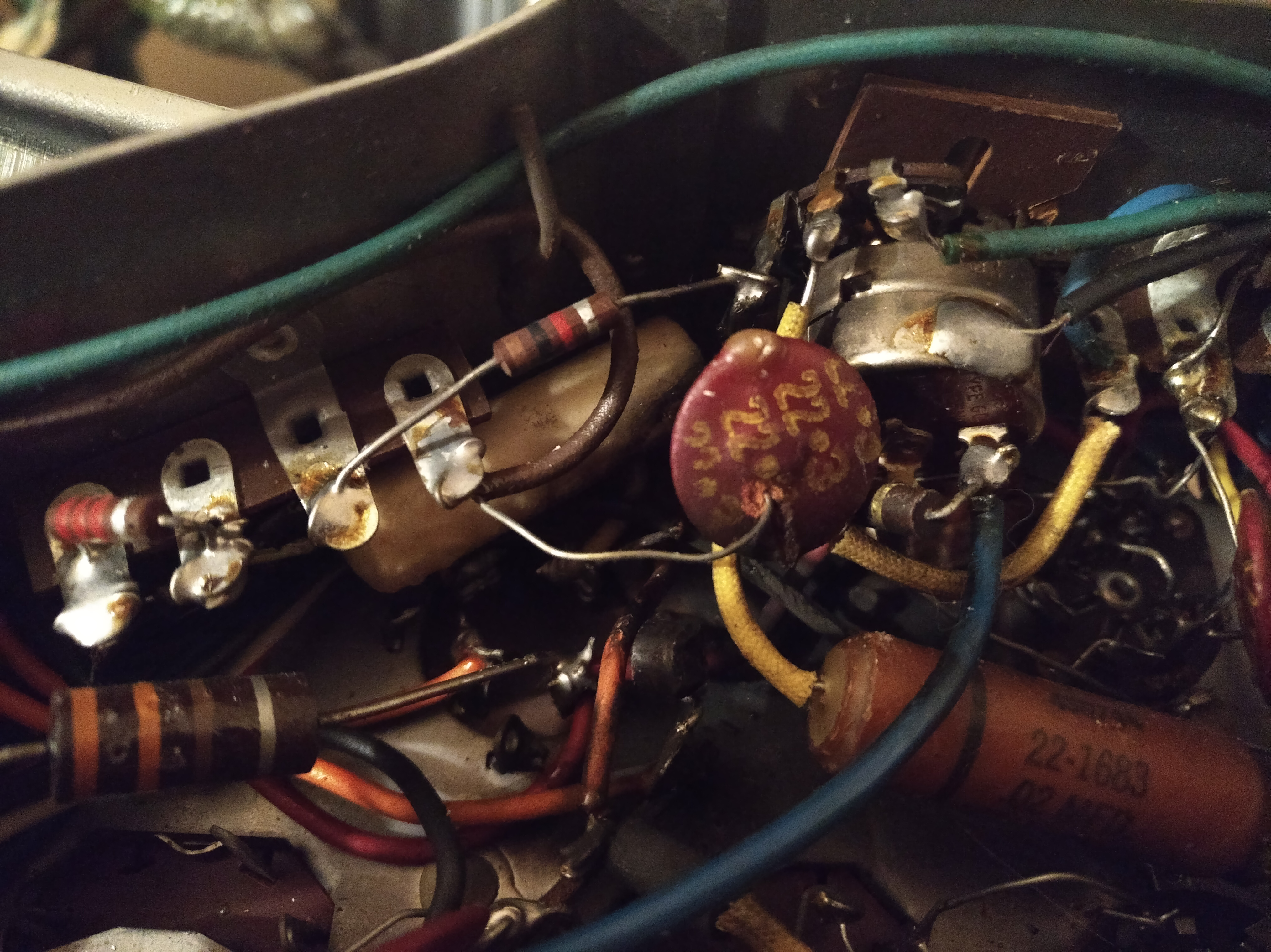

Les condensateurs d’une TSF ont grillé et il me faudrait donc les remplacer. Mais j’trouve pas leurs caractéristiques

Attention quelque chose les a peut-être aidés à griller. Ce serait ballot d’en remettre des neufs et couic, rebelote.
Quelle est la marque du poste et son modèle ( pax ex Phililips 321A)
Le condo circulaire rouge
Es tu certain qu’il soit mort ? Ou coupé ou en court-circuit ???
Je ne suis pas certain que ce soit un condensateur!!!
Il s’agirait du poste Zénith: ZENITH B835
Ben, il a noirci le coffre…
Cela doit-être un condo puisqu’il y en a un sur les deux phases de l’arrivé du 115V
celui la ?

J’imagine que le 22 est 22nF Mai bon, je n’en suis pas certain
Oui, effectivement, j’ai cru lire 0.1 ( microfarad), ce sont des capas antiparasites, qui lâchent souvent et qui font que même sur 110volts ,(attention), le secteur est relié à la masse dans le cas d’un court circuit.
Ils ont peut-être commis des dégâts dans le poste. Il te faudrait, avoir un mutlimètre ( un vrai), les dessouder et les tester fonction « ohmètre » pour détecter un claquage, un CCircuit.
Tester aussi le transfo ( s’il y en a un )! Les schémas ne semblent pas évidents à trouver!
Celui là exactement. Toues les lampes fonctionnent mais je n’ai aucun son.

C’est écrit dessus il me semble.
Tu peux les virer sans les remplacer.
suivant le marquage US c’est un 22000 pF ( 22.3)
du meme avis que stecha pas sur qu’il soit mort c’est un ceramique c’est costaud
