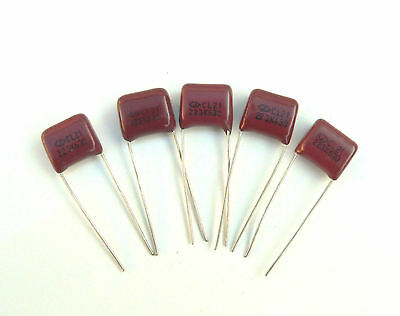

les Chinois font de bons condensateurs céramique multicouche pour des tensions élevées à un prix défiant toute concurrence
pour lire la valeur, les deux premiers chiffres constituent la valeur ( par exemple 22 ) et le troisième le multiplicateur ( par exemple 3 = trois zéros = 000 )
22 000 pF

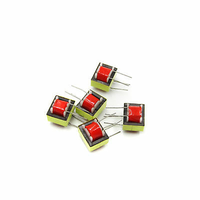

pour éviter d’exploser la partie son du smartphone, faut intercaler dans le cordon un transformateur d’isolement 600/600 Ohms
vu la réduction de la taille des composants on peut facilement substituer le 22 nF disque par un polyester 22 nf 630 v à fils longs

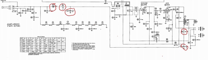

En fait, j’ai branché du 230V sur ma radio américaine… Donc, qques condos ont noirci. Il me faut les changer mais je ne sais pas sur quel site les commander.
Cette radio fonctionnait sur alim continu
Emmanuel

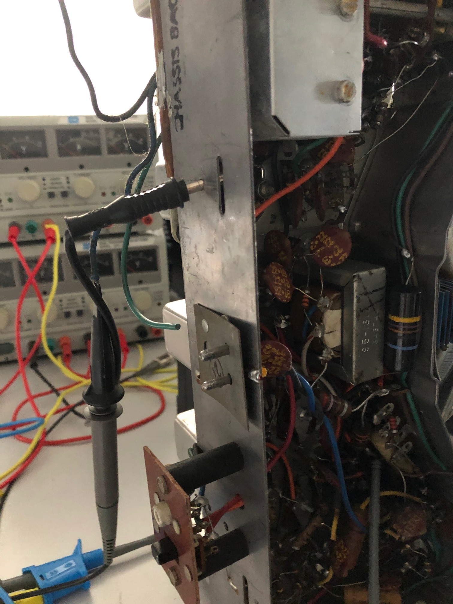

attention à ne pas utiliser un oscilloscope avec ce poste au risque de voir cramer le cordon de la sonde
faut impérativement un vrai transfo 220/110 v pas un autotransfo

Notre ami, propriétaire (??) du dit Zenith, a écrit que les filaments s’allumaient; les dégâts sont peut-être minimes ???
On a le schemas de ce truc ?
oui, Remy l’a dégoté sur un site américain.
du 220V pour du 110V les filaments sont apparement alimentés mais la HT a dû croire que c’était le jour de l’ndépendance day ( poste americain oblige) et ça a dû être le feux d’artifice la dedans

Ce qui me fait peur , c’est de voir une sonde d’oscillo sur une des images, attention au retours de masse si il n’y a pas de transfo d’isolement
oui l’oscillo, s’il y a , pourrait suivre le même chemin
C est l’exemple type ou il ne faut pas utiliser l’oscillo
A moins de disposer d un bon transfo d isolement

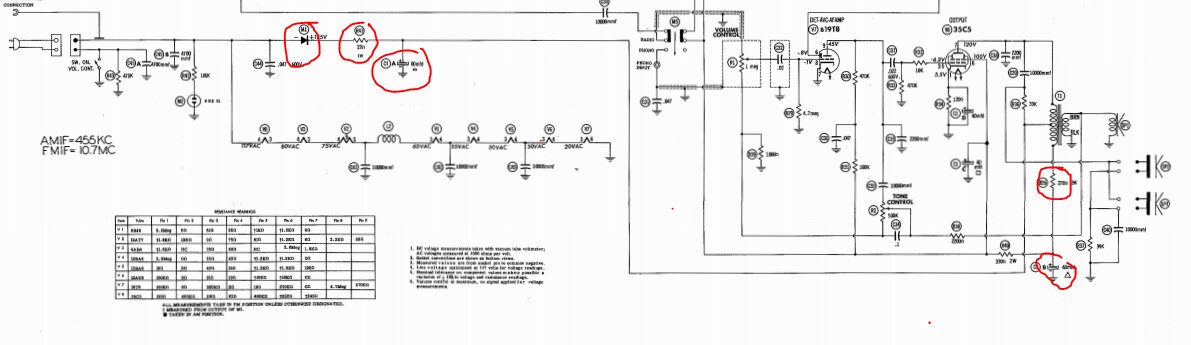

Désolé, il me fallait attendre 9 heures pour vous répondre à tous (le privilège d’être un nouvel inscrit). Merci beaucoup pour vos nombreux posts… Je comprends maintenant le marquage des condos. Radiolo m’a fournit le plan de la TSF, j’arrive ainsi à m’y retrouver.
Pour rappel, ce poste fonctionne sous alim continu. Je pense donc qu’il s’agit du redresseur, diode (mais il n’y en a pas au plan) ou capa. Quant à l’oscillo, les câblages ont été faits par un professionnel très compétent ;o)

Merci. Je n’ai pas cette diode sur le plan que vous m’avez envoyé
