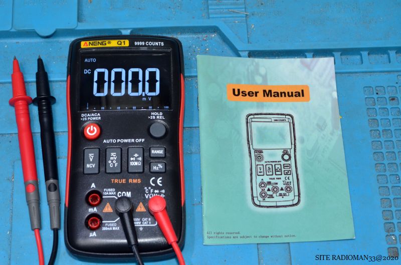

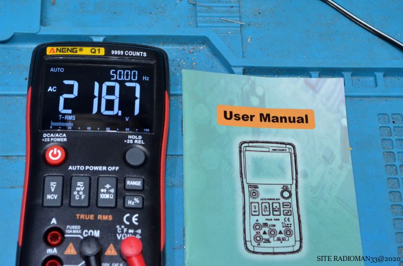

bjr,
j’ai acheté récemment ce multimètre
(on le trouve entre 25 et 35€) et il comporte toutes les fonctions que l’on attends d’un appareil moderne:
http://www.radioman33.com/pages/appareils-de-mesure/aneng-q1-un-multimetre-sympa.html
je n’ai aucune action ni chez le fabricant, ni chez l’importateur!
cdt
domi
