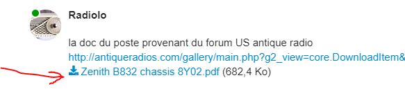

comprend pas pourquoi ,? c’est bien ce lien que vous utilisez ?

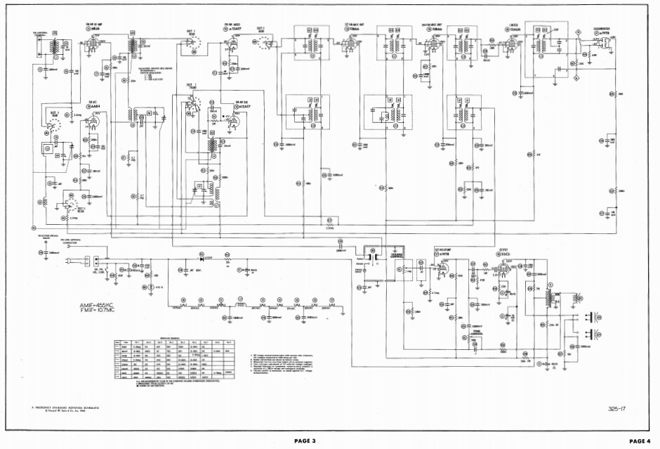

le shema est en derniere page
S’il est alimenté en continu ce qui m’étonne, il ne doit pas y avoir de redressement, puisque ce dernier a pour but de transformer l’alternatif en ??? continu.
Je lis sur le schéma en anglais que ce poste fonctionne en 120 volts, alternatifs ( AC) ou continus (DC)!!!
Un vrai tout-courant
Oups… Vous avez raison… Je n’ai pas regardé le bas du schéma. Je comprends mieux… Je vais donc tester cette diode et les autres composants que vous me conseillez…
J’ai vraiment des idées préconçues… J’imaginais la puissance en début de schéma ;o).
Non, mon collègue électronicien avait branché une alim. continu, probablement pour court-circuité le pont de diode
Si j’ai bien compris, le 22.3 est un condensateur de 22pFx1000 donc 22nF. Est-ce cela?
Mais alors, que dois-je comprendre si sur un condensateur est écrit 22.18 ?
dans de cas le localiser sur le schema qui vous donnera sa valeur et permettra de comprendre le marquage
Vi… Mais comme rien n’est simple, les valeurs du schéma ne correspondent pas toutes aux valeurs des composants réels. Ce serait trop simple…

pas grave pour les capas , a part celles qui servent aux accords auxquelles on ne touche pas , aucune valeur n’est tres critique
si on ne sait pas on met ce qu’il y a au schema
