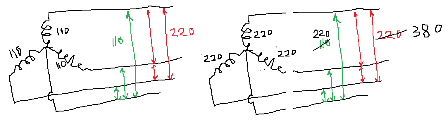

*image de droite remplacement du transfo
tout ceux qui etait en 22OV entre phases passent en 380

Je lis 320 sur ton schéma.
En gros, on avait pas de neutre, mais deux phases 110 V 110+110=220, logique.
Par contre, 220+220 ça fait 440V normalement si on suit la même règle.

En fait on parle de « 110 V » mais la tension qui était effectivement distribuée était de 127 V.
Avec le couplage des enroulements du transformateur de distribution du secteur en étoile on obtient une relation de tensions régies par la racine de 3 lorsque on prend le courant entre phase et neutre ou entre deux phases.
Lorsque on multiplie 127 V par la racine de 3 on tombe sur 220 V puis en multipliant à nouveau par la racine de 3 on obtient 380 V.
Maintenant avec une tension du secteur à 230V la multiplication par la racine de 3 donne 400 V.
En France (je ne sais pas pour la Suisse et la Belgique), on avait du 110 V monophasé distribué dans les logements, et du 110 V 3 phases appelé « la Force » distribué en option.
Quand on a voulu passer au 220V, on a gardé dans un premier temps le réseau 110V, qui est passé à 127 V, et « La Force » est devenu le 220 V triphasé.
Ca a permis simplement de passer les habitants monophasés qui le souhaitaient en 220V monophasé par un simple changement de branchement en amont du compteur sur le réseau de distribution.
Ca avait pour inconvénient qu’il n’y a avait plus de fil neutre chez le particulier !
le calcul exact est 127 / 220V et 220 / 381
mais on avait l’habitude de parler du 110V c’est ce qui restait en bout de ligne si pas moins
maintenant la nouvelle norme est 231 / 400
et il serait question de passer a 440V ce qui donnerait un 220V a 254V

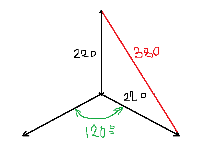

on passe de la tension simple a la tension composée en multipliant par sqrt(3) dephasage de 120° oblige
ce qui fait que les tensions s’ajoutent mais vectoriellement

Les tensions 110v des tensions phase 1/ neutre et phase 2/neutre du dessin de gauche sont décalée de 120° et la tension entre deux phases sera de 190 V et pas de 220V
Le rapport entre ces tensions est égal à racine de 3
Si la tension phase neutre est de 127V la tension entre deux phases sera de 220 V

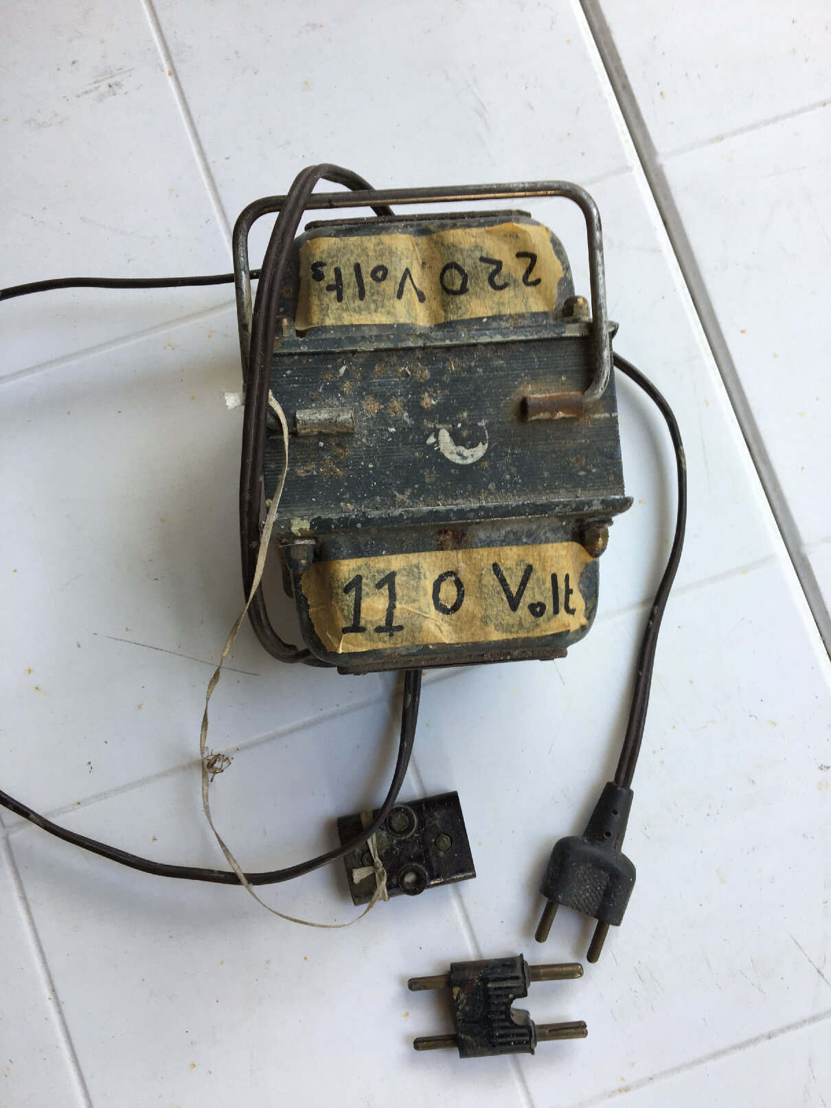

je peux te dire que bas le village de Mollans Sur Ouveze ou l’on a la maison des grand parents en haut du village
a l’epoque du dit 127V theorique on avait un petit 90V dans la journée et le soir cela tombait a 50 a 60V

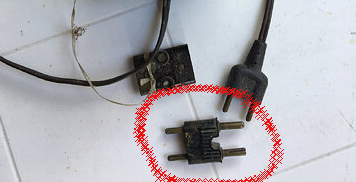

a telle enseigne que pour s’eclairer le soir on mettait un balladeuse alimentée par un autotransfo 220 >110V monte en elevateur
je l’ai encore avec le jeu de prises maison permettant de le retourner
je le retrouve et te fait les photos
montage a faire dresser les cheveux sur la tete
autre epoque
5 « J'aime »
Ca c’est ce qu’on appelle une prise directe avec le ciel :rofl:
