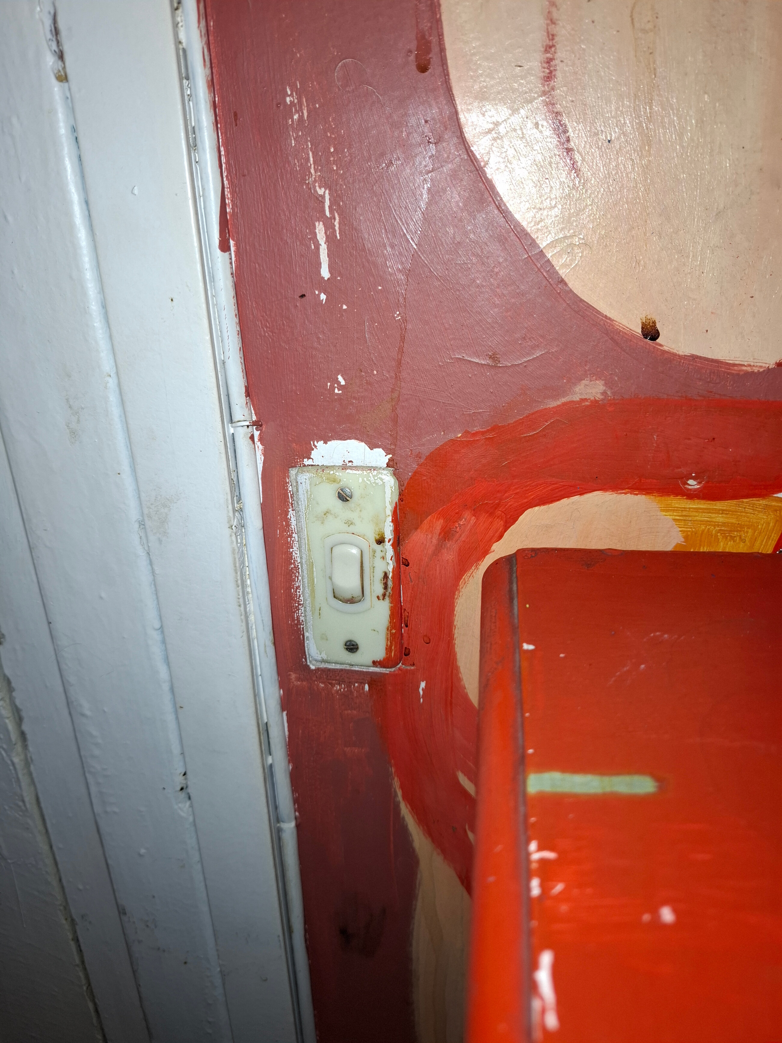

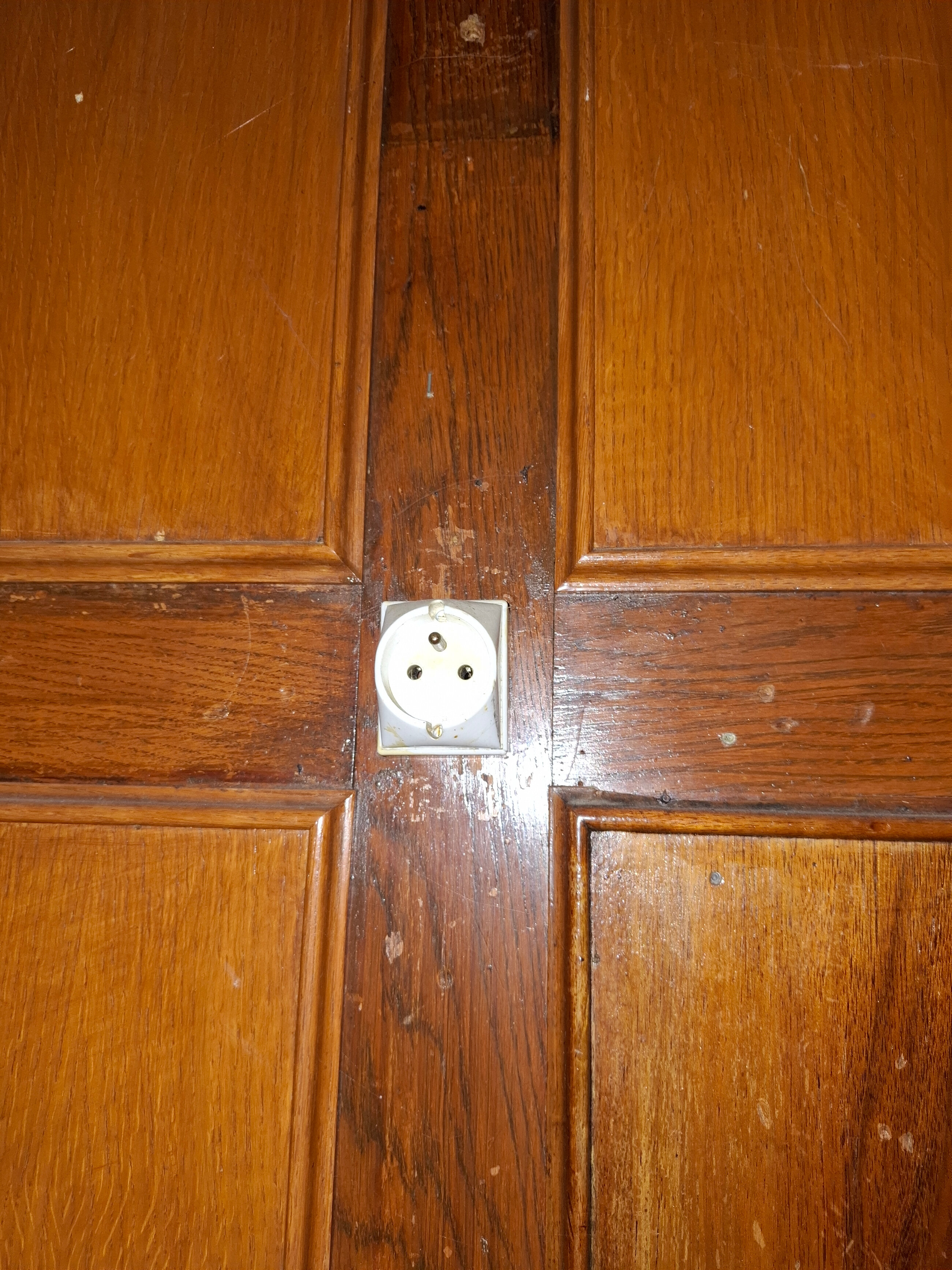

Vu dans un bâtiment en région parisienne. Interrupteur et prise avec terre vintages. Cependant, les tableaux électriques étaient aux normes, enfin modernes. La prise n’est peut-être pas si ancienne que ça, mais l’interrupteur n’est vraiment pas aux normes. Avec les vis, le risque de coup de jus n’est jamais à exclure en cas défaillance
Les vis, c’est la fixation de l’inter.
C’est vissé dans la boite à encastrer en bakélite.
Peu de chance d’être en contact avec les fils
Y’aurait un risque?
Par contre, je serais curieux de voir l’intérieur de la prise dans le panneau bois pour vérifier s’il y a une boite d’encastrement isolante et si le fil de terre est bien présent.
Prise sans éclisse qui n’est plus aux normes, à éviter s’il y a des enfants surtout pour une prise en hauteur.

J’ai un interrupteur de ce genre chez moi. Il date de 1964 (construction de la maison). Lors d’une réfection, je l’ai démonté. Les vis sont bien isolées des fils électriques si le montage a été fait correctement (mis en place dans une boite d’encastrement).

À partir de quand ces interrupteurs ont été commercialisés? Le bâtiment où il se trouve date des années 30. Il y aurait donc eu une première rénovation électrique dans les années 50 ou 60 avec changement des interrupteurs?

Pour la prise, elle se trouve dans un endroit où heureusement aucun enfant ne va, mais elle est trop haute pour être accessible à un enfant de toutes façons. Je n’ai rien branché dedans pour voir si elle était alimentée, j’aurai dû par curiosité. Tu dirais qu’elle est de la même époque que l’interrupteur, ou plus récente?
Il est toujours en service? La bakélite n’a pas cassée lors du démontage?
Pour vérifier si c’est bien monté, quand on a pas fait l’installation, il faut forcément le démonter.
Par contre, un interrupteur ce n’est pas si anodin. Regardez cette vidéo à environ une minute

Je touche un peu en électricité domestique vu que c’est ma formation de base, mais je suis dans l’industrie depuis quelques années maintenant. Je fais un peu d’électricité pour dépanner la famille et amis proche, et c’est tout…
Concernant le choix de garder des interrupteurs d’époque comme celui en photo (Arnould Europa 35 années 60-70), cela dépend du prix présenté au client et au type de travaux réalisé: rénovation totale, mise en sécurité, rafraîchissement,… Le client peut aussi choisir de garder ses vieux interrupteurs pour des raisons esthétiques ou pour ne pas devoir refaire de peinture/tapisserie: à partir du moment où ce n’est pas dangereux, pourquoi pas !
On peut très bien garder ce type d’interrupteur en fonctionnement car il ne présente pas de risque à l’usage ou d’exposition à des pièces nues sous tension. Ce denier point peut se présenter sur des appareillages à fusibles incorporé ou avec des façades métalliques, mais ce n’est pas le cas ici. Les deux vis en façade ne seront jamais en contact avec un conducteur si correctement posés, et ce mode de fixation à également été utilisés sur des boîtes d’encastrement classiques jusqu’à maintenant (mais de nos jours, les vis sont logées sous le couvercle de finition).
Je suis plus méfiant avec certains appareillages à griffes et vis apparentes car il m’est déjà arrivé de constater des fils perforés par une griffe (et donc possiblement du courant sur la vis de fixation associé !), plus généralement une mauvaise tenue mécanique sur les prises essentiellement. Idem avec certains point de centre « pieuvre » ou le crochet non isolé peut rentrer en contact avec un fil abîmé ou trop dénudé, qui ne sera pas forcément celui du circuit lumière ou l’on travaille…
Le seul inconvénient de garder ce type d’interrupteur étroit est qu’il sera difficile de trouver un remplaçant le jour où il sera HS. Il existe des interrupteurs étroits en legrand Mosaic et Celiane, mais il faut adapter la fixation du cadre qui est différente… Cela dit, la qualité de ces appareillage d’époque est incomparable par rapport à ce qui se fabrique maintenant, et je ne serai pas surpris que cette interrupteur fonctionne encore correctement pendant plusieurs années.
Par contre, je suis intransigeant concernant l’état des conducteurs, du tableau électrique, la présence d’une terre VIABLE sur toutes les prises (et à éclipses), le respect des volumes et distances dans les salles de bain. Ces points me paraissent plus important que de choisir si on garde un vieil interrupteur ou pas…

Dans l’installation des années 40, ils ont juste mis des prises avez terre sans relier la broche?
Ceux qui avaient été installés en 1971/72 et que j’ai déposé sont totalement encore opérationnels. Il faut juste faire attention car il y avait les modèles à allumage simple et va-et-vient. Du coup, l’allumage simple ne permet pas de faire du va-et-vient.
Cela dépend de la mise en œuvre en effet. La gamme Europa est avec griffes et les vis de fixation sont accessibles à la main.
Ce qui me pose le plus de problème, ce sont les prises facilement arrachables du mur et sans éclipses de sécurité. Si enfants, mieux vaut finalement prendre du plus récent. Ce sera possible en Neptune version 2 de Legrand. Mais le plus simple est de mettre boitiers et appareillages à vis. Si mur en briques, ça va, mais béton, possible mais plus dur !

Non. De plus, l’installation a été refaite lors de la construction de la partie neuve et je l’ai améliorée récemment en ajoutant des différentiels selon les réseaux lumières, prises, puissance. J’ai aussi changé tous les disjoncteurs qui commençaient à se désagréger (Hager d’environ 30 ans).
Par contre, une partie de l’installation ancienne n’a pas de terre au niveau des prises : trop compliqué de faire passer la terre dans les anciens fourreaux.
