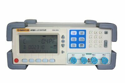

il faut au minimum un tri-fréquences, 100 Hz (ou 120), 1 kHz et 10 kHz
et mesure 4 fils « kelvin » obligatoire (quatre BNC en façade)
choix :
https://www.ebay.com/sch/i.html?_from=R40&_trksid=m570.l1313&_nkw=lcr+bridge+china&_sacat=0&LH_TitleDesc=0&_sop=15&_osacat=0&_odkw=lcr+bridge
c’est cher, mais en dessous de 150/200 $, ce sont un peu des jouets

A mon avis le meilleur rapport qualité prix est le DER EE DE5000 que l’on trouve à environ 100€ (Ebay) avec deux pods de mesures : un avec pince croco, autre pince pour CMS en plus des fiches sur appareil. Il mesure les faibles capas (200pF avec 0.01 pF de résolution) et faibles selfs (20uH avec 1 nH de résolution) ce qui est indispensable en RF. Mesures 4 fils , mesures @ 100Hz 1K, 10 K et 100kHz. Mesure Q,D ESR, précisionde 0.3 à 1% selon le gammes… et en plus il est portable!

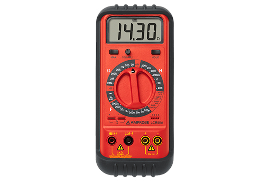

Pour le bricolage courant et nomade j’utilise un LCR55 (Wavetek devenu Meterman devenu Amprobe…). Le mien a plus de 15 ans mais ils font toujours le modèle…
