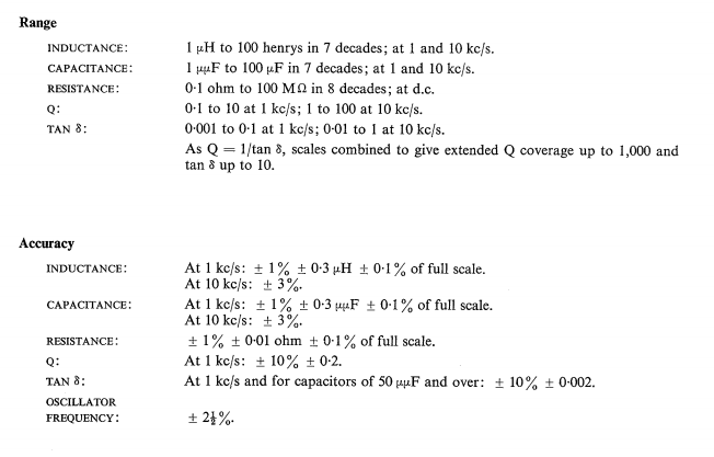

la doc existe
caracteristiques de l’appareil

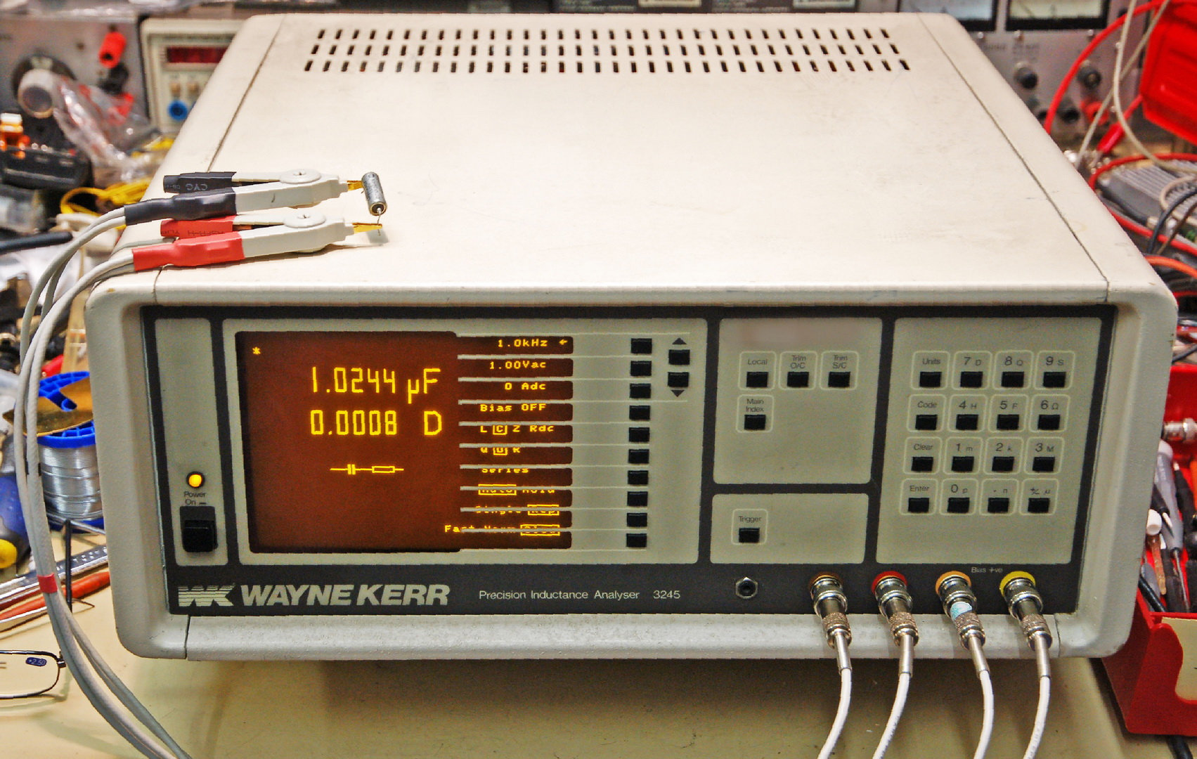

Ici, j’utilise cet engin fantastique, le même que celui de F6FLC TH2811D
Mais votre budget bricolage risque d’en prendre un coup, tout comme le bonhomme, via le rouleau à pâtisserie!.. :smile: :smile: :smile:
Je précise toutefois qu’il m’arrive d’être à une chiure de pf ou à quelques nano-henry près, surtout au delà de 400 Mhz.

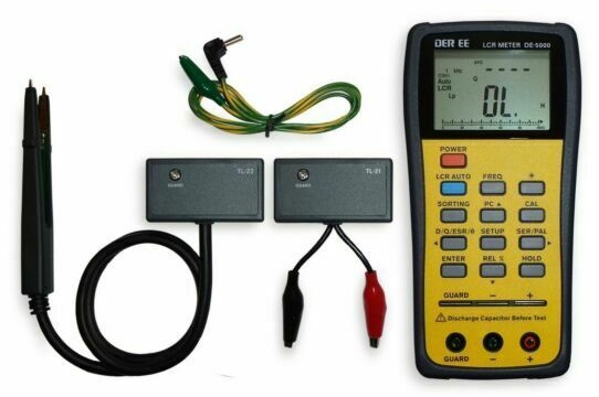

Mon choix n’est pas encore arrêté mais coté rapport/qualité prix celui ci semble pas mal :
DER EE DE-5000 Handheld LCR Meter

Je n’en trouve pas les caractéristiques techniques
avant d’acheter, il faut trouver la description technique
perso, avant le TH2811, j’avais cette merveille, hélas tombée en panne de carte graphique (années 80, rempli de circuits intégrés et mémoires de l’époque) à 41 fréquences de mesure (20 Hz à 300 kHz) et affichage cathodique :
payé 100 € et ajouté les pinces Kelvin chinoises pour 15 €

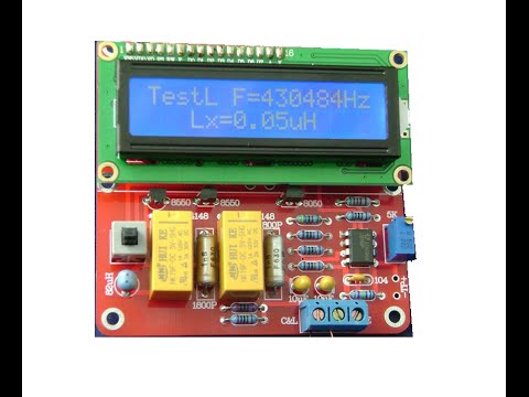

finalement le petit analyseur chinois (que j’ai ) suffit amplement
de toute façon il s’agit pas de faire une réalisation mais un contrôle d’un composant pour en estimer sa santé
le petit module chinois je l’ai acheté suite a une démo et une présentation sur Doctsf il y a quelque temps il est devenu mon compagnon il fait quasiment tout il faut pas de piles se recharge via usb trés bonne autonomie de batterie

Moi ça me plait bien j’ai commandé hier soir 79,03 euros sans les sondes … je pense que des simples cordons peuvent suffire … au fait que contiennent les boitiers de ces sondes ?

pourquoi s’embêter avec des appareils compliqués alors qu’un petit kit à 10€ fait le boulot avec une précision largement suffisante!
voir la vidéo de Philippe (Cyrob):

Merci radiocomm3 tu as fait la synthèse pour moi, c’est tout à fait cela, j’ai quand même une petite réserve pour les les petits kits asiatiques qui certes peuvent se montrer très pratiques.
C’est pour cela que j’oriente mon choix sur le DER EE DR 500 qui semble complet pour mon utilisation pour remettre la parole et la musicalité aux vieux bouzins :blush: et abordable pour mon budget et il sera un complément à mon multimètre Wavetek DM27XT d’une vingtaine d’années qui mesure les selfs et les condos en fournissant une information plus qu’un résultat
