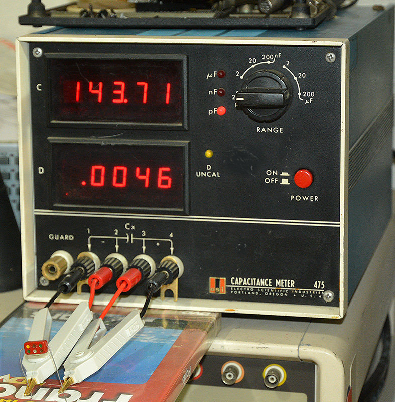

Et l’année dernière trouvé ce pont américain uniquement capas système Kelvin pour 10 € à une broc OM (sans les pinces, trouvées à 10 € sur ibé)
et il fonctionne !
Oui des simples cordons peuvent suffire sauf pour des faibles valeurs en capa self ou résistance : dans ce cas il faut travailler en 4 fils avec des pinces Kelvin. Les boîtiers de sonde sont passifs, mais le problème c’est que les 4 fils de mesure ne sont pas accessibles sur les fiches banane 4mm du boitier du DE-5000 , mais seulement sur le connecteur à pinces qui permet de tester les composants filaires.

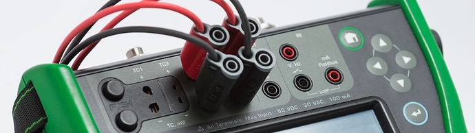

la mesure 3 fils est en realite beaucoup plus astucieuse que cela dans les regulateurs de T° utilisant des PT100 3 fils, elle se fait sans commutation
un simple calcul analogique ( extrait du cours fourni par fabricant de regulateurs de T° sur les mesures de t°)
ou avec rien que des resistances
