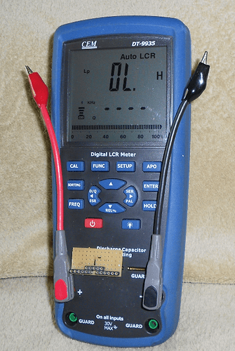

j’utilise ce model
un DT 9935 CEM
j’en suis satisfait bien sur il y plus précis
pour ce que je fait il me suffit
cdlt
capa
J’ai le même!
C’est un peu juste pour fabriquer et tailler des selfs de 2 microH.
J’ai des cordons à 2 fiches chacun (bornes guard)
Je l’ai déjà dit plusieurs fois, ce n’est pas la précision le plus important dans le dépannage courant, tout le monde est d’accord
le gros problème avec les capacimètres classiques deux fils, est que la majorité voit comme bon un chimique d’alim à découpage complètement sec, alors qu’un kelvin 4 fils le voit défectueux (pas testé de chimiques venant d’ailleurs)
constaté de très nombreuses fois au boulot où mes collègues avaient des capacimètres mais venaient mesurer leurs chimiques sur mon pont car les leurs les induisaient en erreur
pour quelle raison, je ne sais pas, probablement un principe de mesure différent
j’avais même préparé quelques chimiques morts pour qu’un commercial vienne nous faire une démo
tout content que ce qu’il mesurait corresponde au marquage
après je lui ai fait une démo avec mon pont qui les indiquait tous comme morts
il est reparti avec son capacimètre

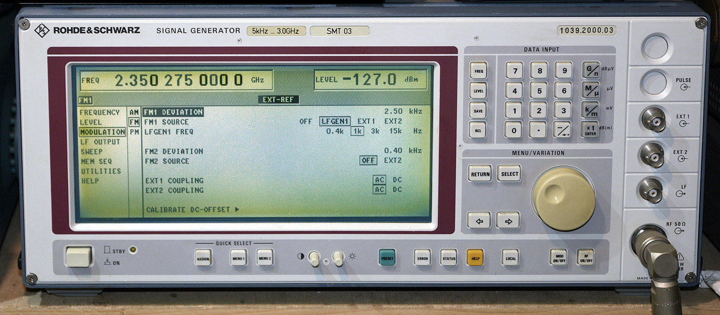

et pour basculer de l’oscillateur interne au pilote externe, certains appareils le font automatiquement s’ils détectent du 10 MHz sur l’entrée arrière, d’autres le font par des commandes au clavier comme sur mon générateur, et il s’affiche « EXT-REF » au milieu de l’écran :
à ce moment il génère une fréquence précise à environ 2x10 puissance -12
