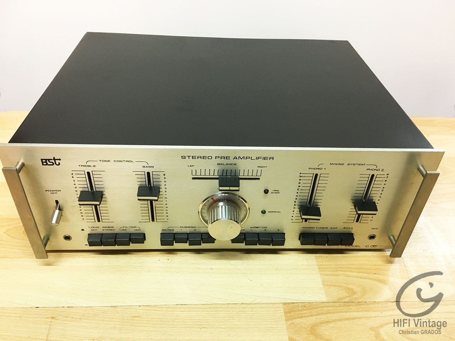

-une platine vinyle Akai AP-001C
-un préampli BST IC-00 (années 70)

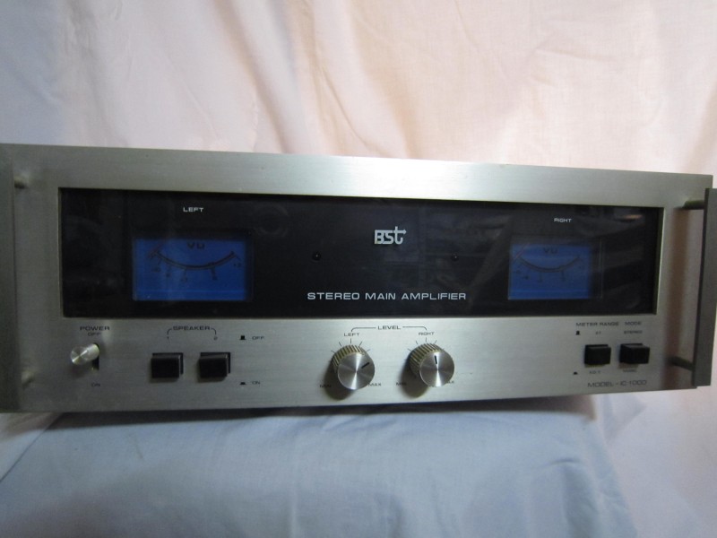

À l’origine, le préampli BST IC-00 était associé à un ampli de puissance BST IC-1000, mais celui-ci semble aujourd’hui introuvable. Je suis donc un peu perdu concernant le choix de l’ampli et j’aimerais comprendre ce qui serait le plus cohérent dans mon cas.
Je me pose plusieurs questions :
-Suis-je obligé d’utiliser un ampli de puissance uniquement avec ce préampli ?
-Est-ce que je peux utiliser un ampli intégré à la place ?
-Si j’utilise un ampli intégré, est-ce que cela peut détériorer la qualité sonore ou poser un problème dans la chaîne audio ?
-Quel serait selon vous le meilleur choix d’ampli pour obtenir la meilleur qualité sonore tout en restant cohérent avec ce type de système vintage ?

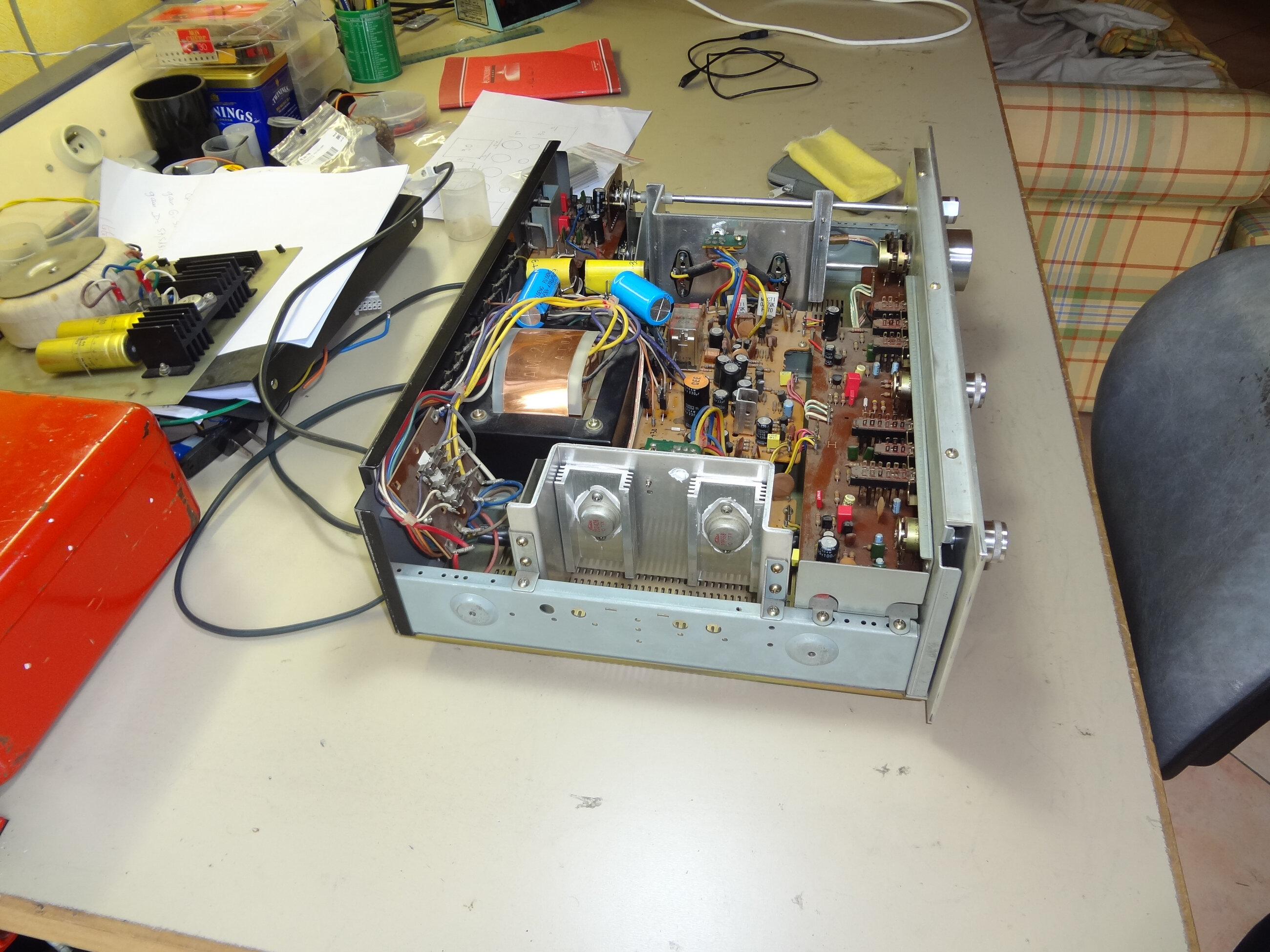

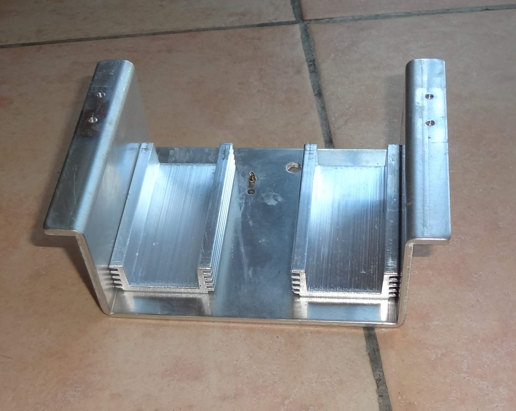

Le AM2400 est un excellent amplificateur, qui peut donner des résultats époustouflants avec quelques modifs… (rajout de radiateurs sur transistors de puissance et augmentation du courant de repos - remplacement des condensateurs de liaison chimique par des plastique).
Bien entendu : mettre hors service les réglages de tonalité par le bouton poussoir adéquat !
La AP001C est une « daube » : tout plastique, bras massif en S ! Ca vous permettra quand même d’écouter vos vinyles. Quand je dis « daube » : c’est comparé à de bonnes platines comme Thorens. En entrée de gamme, ça reste une platine correcte, sans plus…
On voit sur les photos les radiateurs rajoutés sur AM2400 et les petits condensateurs de liaison plastique Wima MKS2

j’ai aussi fait ce genre de modif : ajout de radiateurs sur les radiateurs+ ajout ou changement de condos, sur un de mes AM2400 !
(C’est assez facile à faire, ça marche très bien, c’est fiable, et ça coute pas cher à faire …surtout si les radiateurs surajouté ont été, comme dans mon cas, de récupération , il suffit …De faire les poubelles !)

l’ensemble BST IC00 et IC1000 avait de la “gueule”:
trouver un ampli IC1000 n’est pas impossible avec un peu de patience…
Dans la meme présentation il y avait le tuner et la platine K7!
BST n’était pas du haut de gamme mais permettais de se constituer de jolies chaines HIFI à petit prix…
