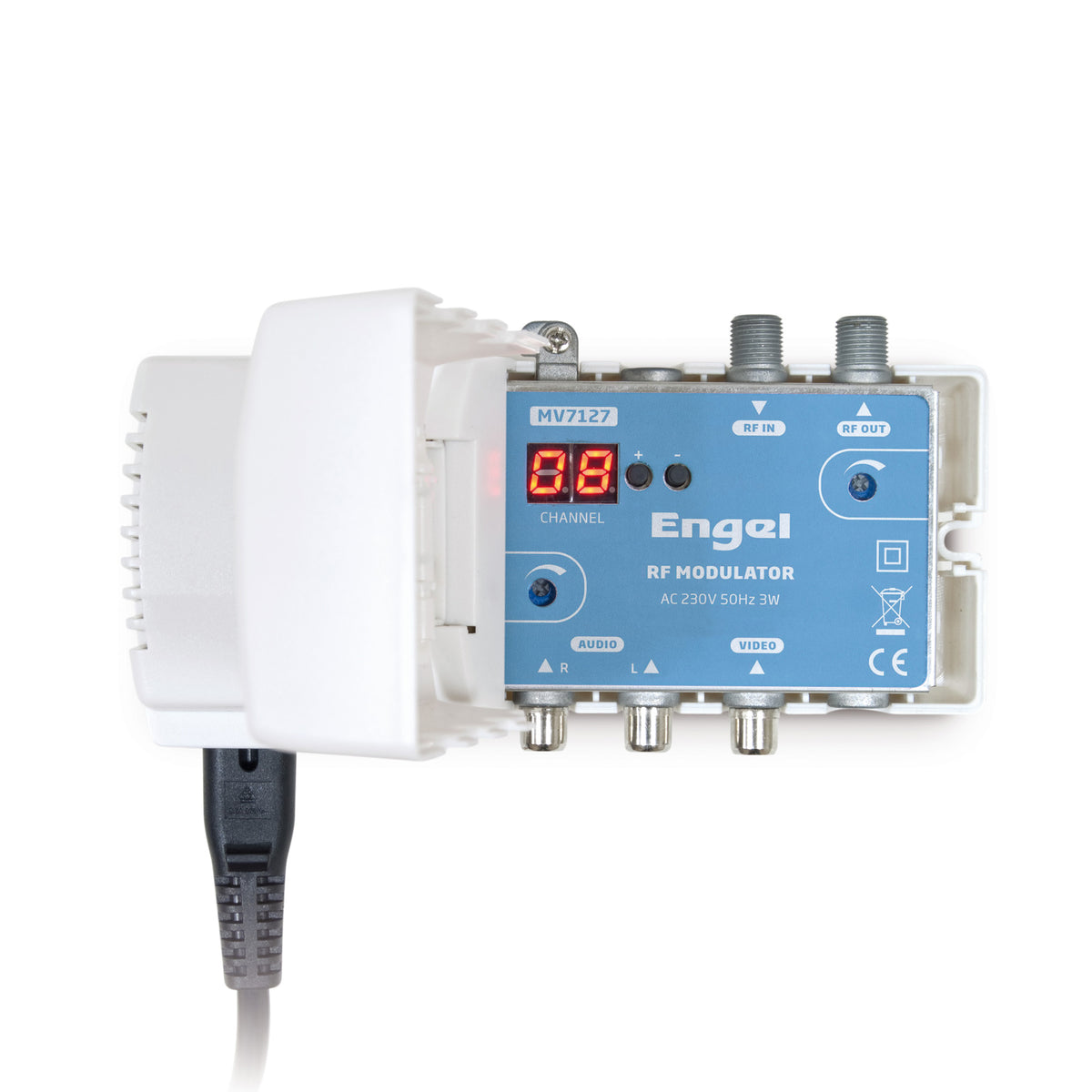

Bonjour MuZak et bienvenue sur le forum.
Celui-ci couvre toutes les normes mondiales (sauf la norme E du 819 lignes français) et n’est vraiment pas cher:
On peut aussi l’utiliser en norme L’ pour émettre du 819 lignes recevable sur certains canaux impairs de l’ancienne norme E.
Le récepteur le recevra alors en double bande latérale (inégales, avec une bande passante vidéo réduite à environ 5 MHz).
