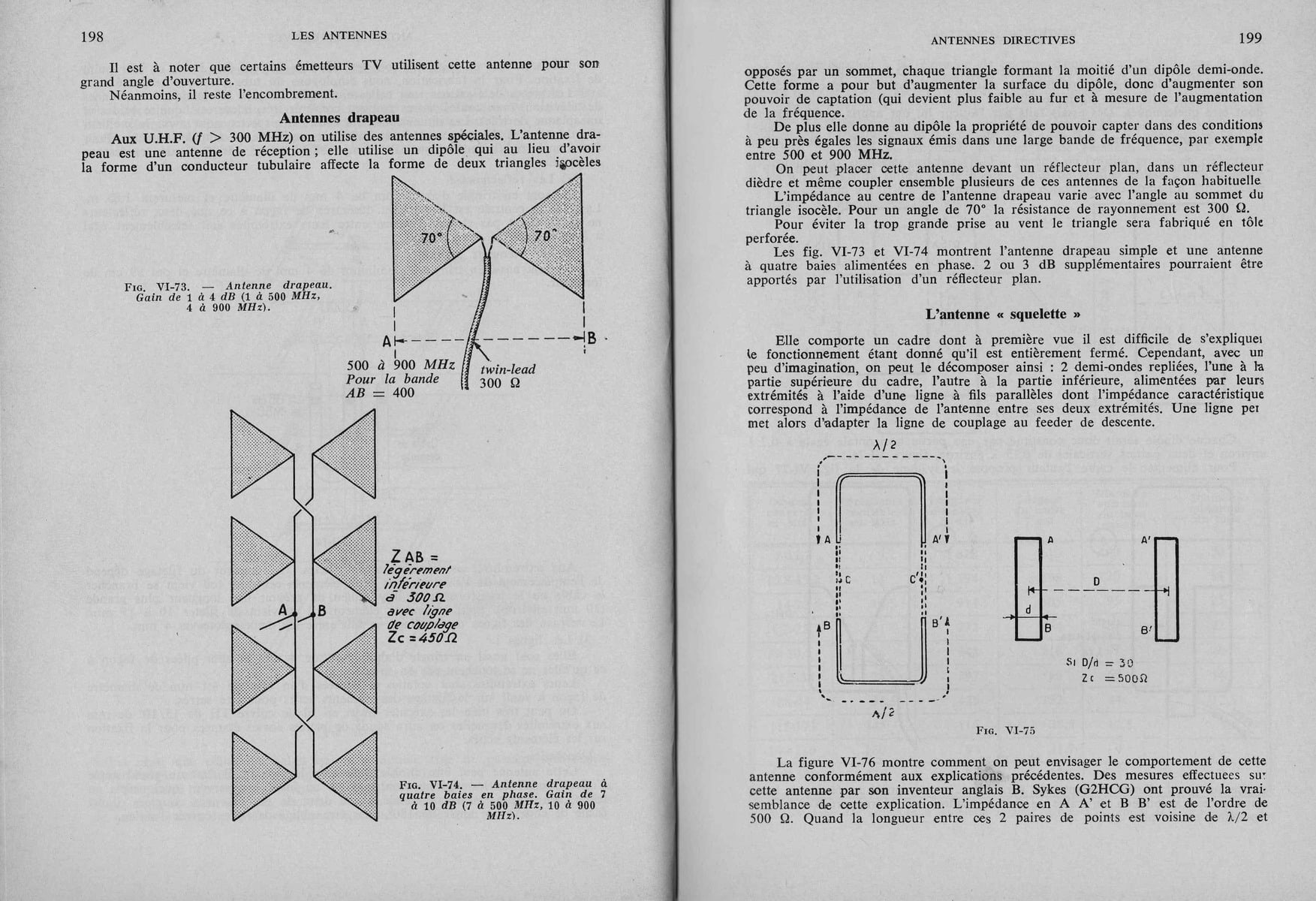

Je n’arrive pas à retrouver la formule qui donne la taille des triangles en fonction de la frequence

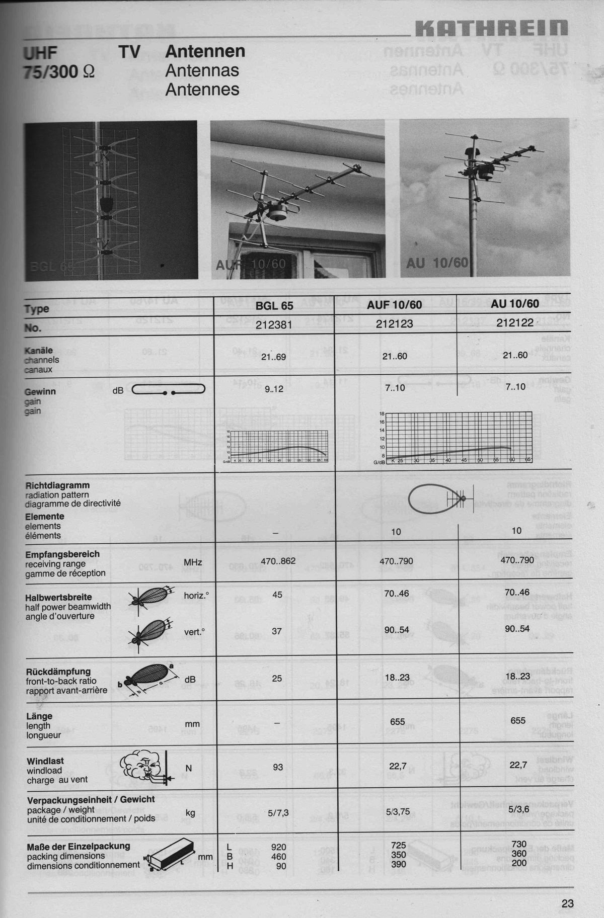

C’est le principe des WISI EE06 :
Pas que WISI , ses concurrents aussi ( celle de gauche ) !

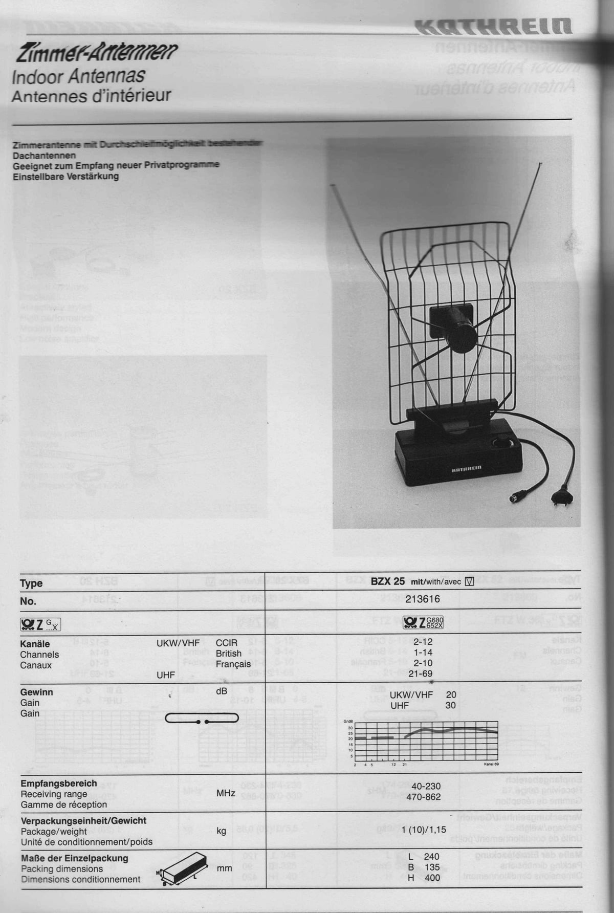

et une mignonne pour l’ intérieur
Avec le sujet de @claude_du_27 on se rapproche de ma fabrication mais je pense que les deux U et les plats arrières ne doivent pas avoir beaucoup d’incidences et servent plutôt de supports .
