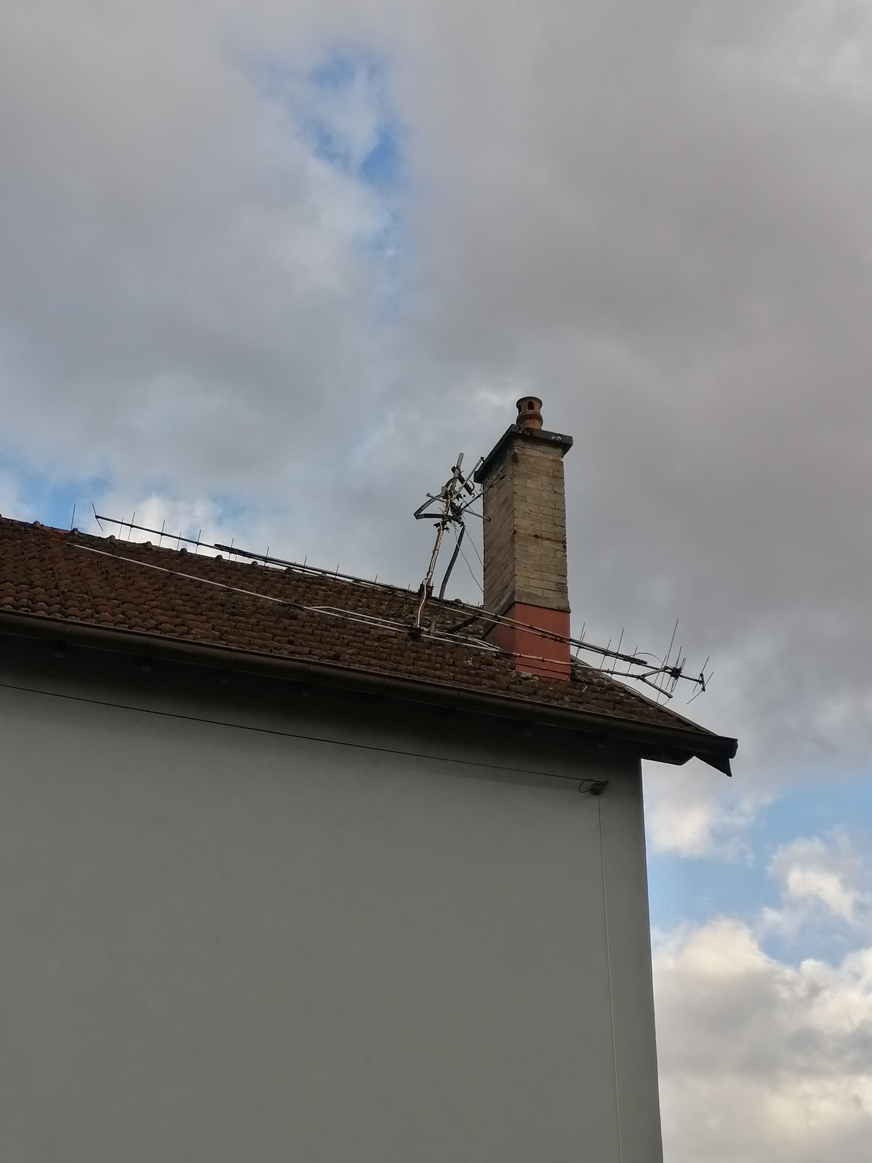

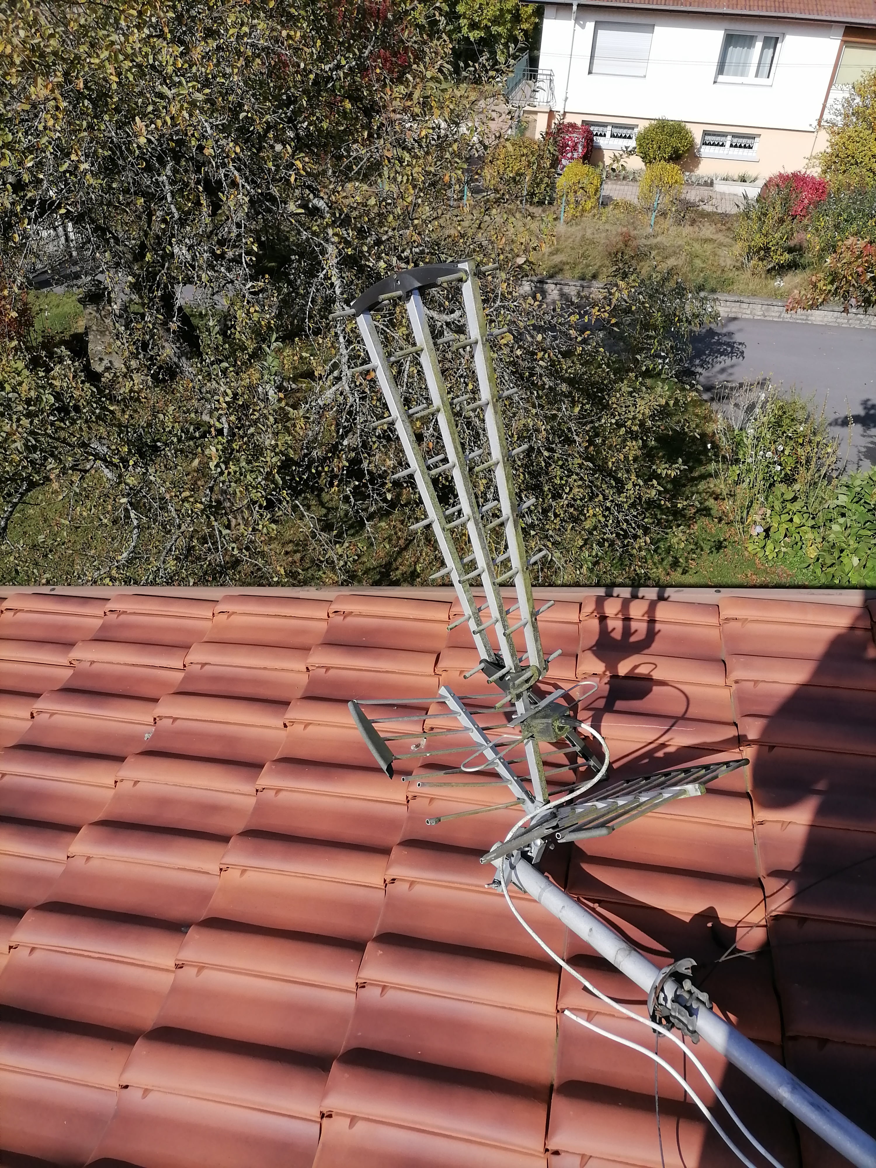

@totophe73 , va sans doute être content !!
Ah !! Alors sa tombe bien j’ai du boulot pour redresser les éléments d’antennes :joy:
Christophe
IMG_20211022_141329
Je crois, que tu vas faire fortune,car le monde, manque d’aluminium !! :wink:
justement, je me posais la question !Qu’est ce que fait @totophe73 , avec toute ces antennes pétées ou tordues !

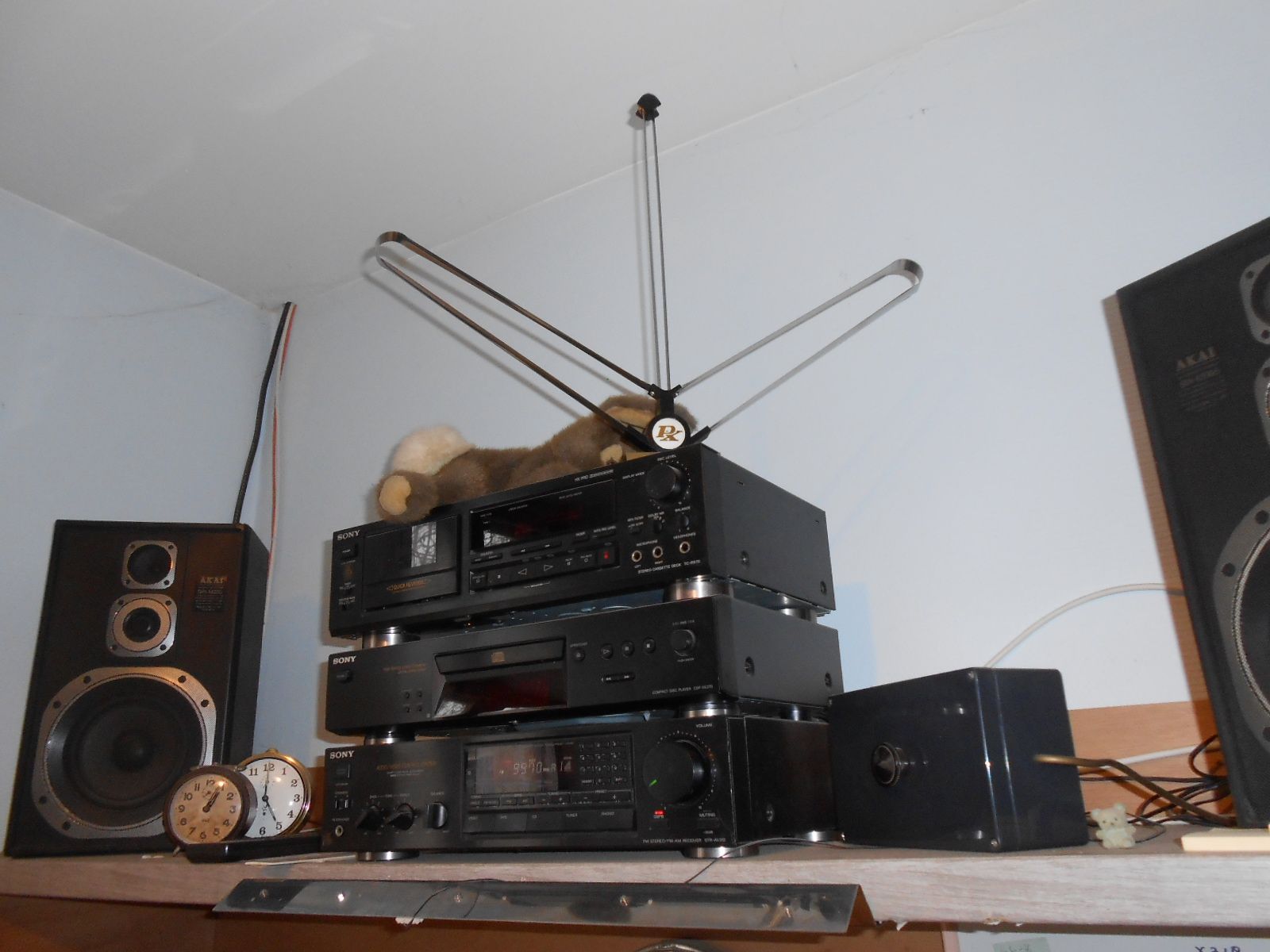

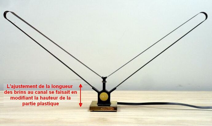

sinon, a part ça, oui @claude_du_27 , cétais bien a ces antennes enroulables que je faisais allusion (Elles étaient très courantes dans les années 1960-70, et pratiques à ranger …Mais effectivement pas bonnes a grand chose …enfin bon, c’étais quand même mieux qu’une fouchette ou une aigullle à tricotetr en guise d’antenne TV !)

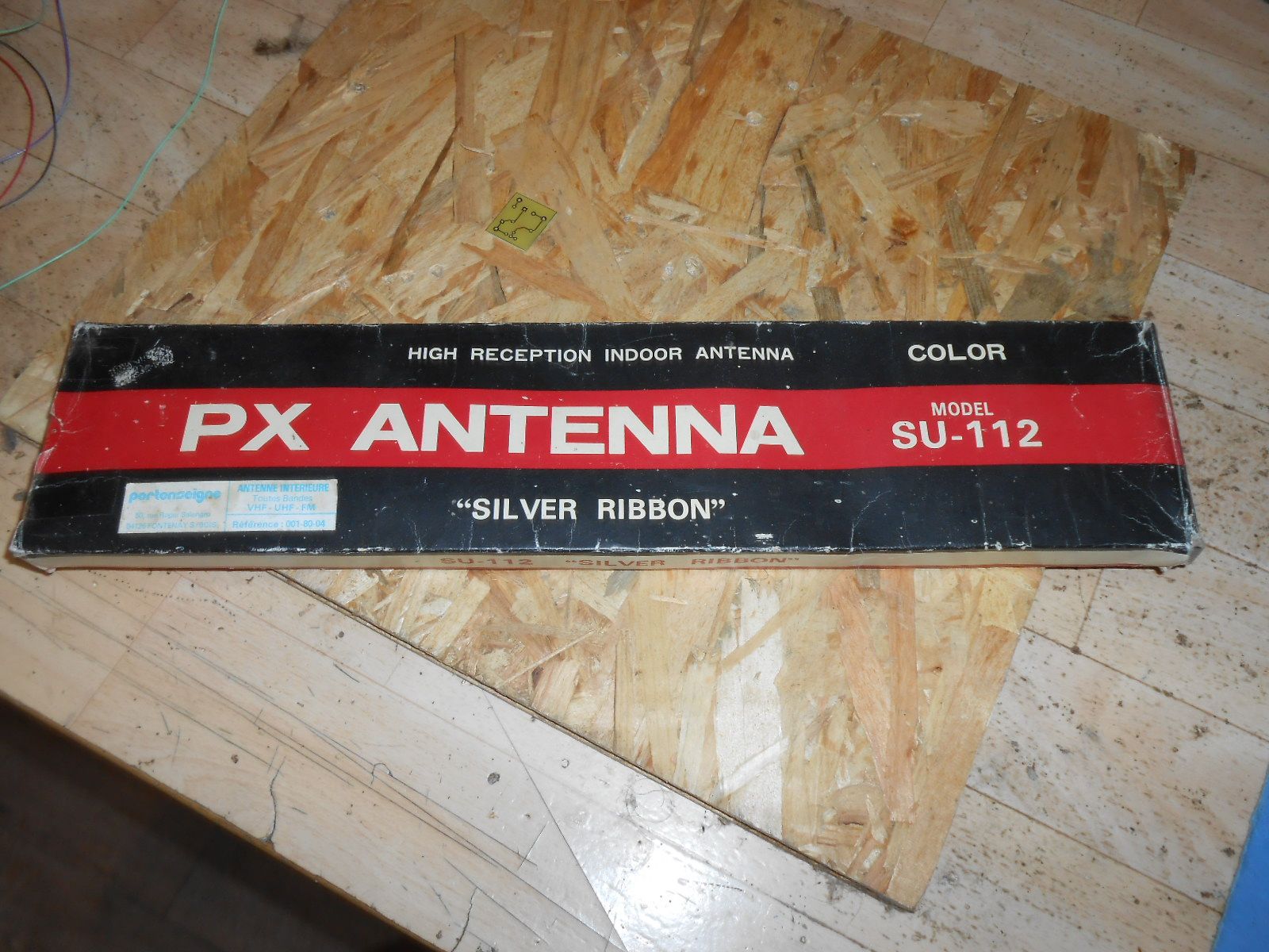

Ça ?

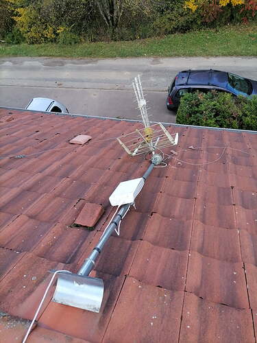

Je l’ai ressortie de son carton car l’ampli d’antenne extérieure a grillé
S.

Ou çà:
Mauvaise langue !! :smiley:

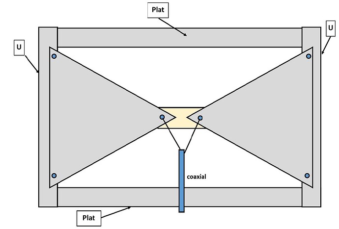

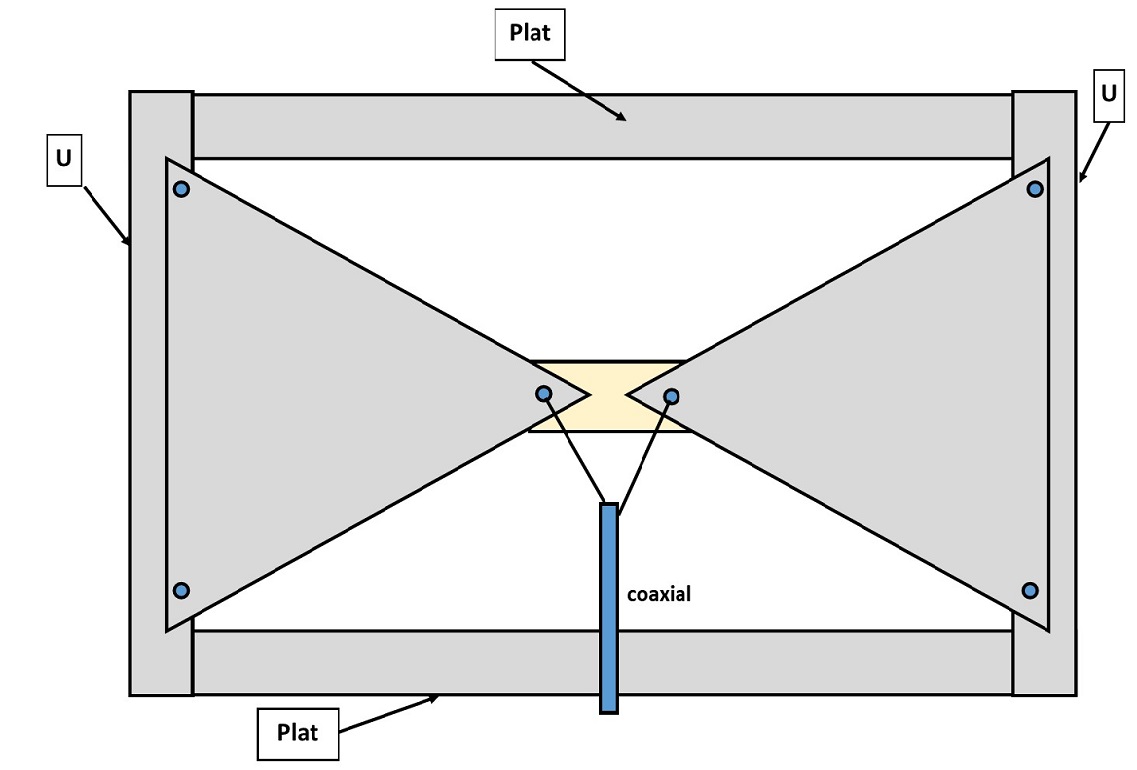

Dans la maison des mes parents juste derrière mon atelier, l’antenne situé dans le grenier mais toiture en tuiles et une antenne que j’avais fabriqué en AG (aluminium) avec des plans qui circulaient beaucoup à l’époque et cela fonctionnait très bien.
Cette est équipée de 2 U, de 2 triangles isocèles et 2 plats le tout d’épaisseur 3 mm. De mémoires il me semble que les pointes devaient être séparée de 10 mm.

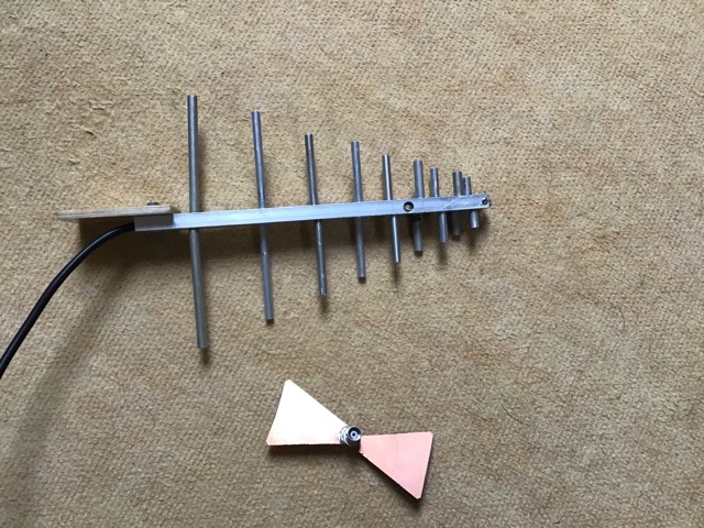

L’antenne qui comporte deux triangles est interessante car elle a une bande passante tres large , supporte tres bien les désadaptations .
On peut même la réaliser avec de l’aluminium de cuisine
Bien sur elle n’a pas le gain d’une log-périodique mais ce n’est pas le but
En quelle matière sont les triangles ? en plaque de circuit imprimé cuivré ?
Oui c’est du copper clad

est ce que ce genre d’antenne serait concevable pour les bandes VHF? (144Mhz)
Absolument , le me souviens avoir lu un article décrivant ce genre d’antenne punaisé sur une porte afin de pouvoir la tourner
Je vais tacher de le retrouver
