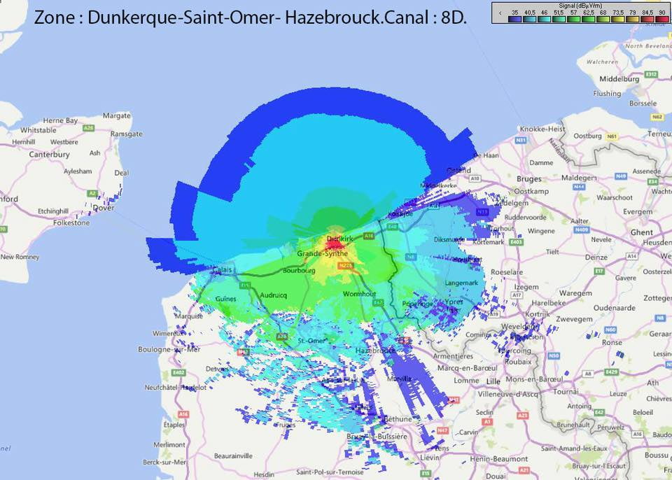

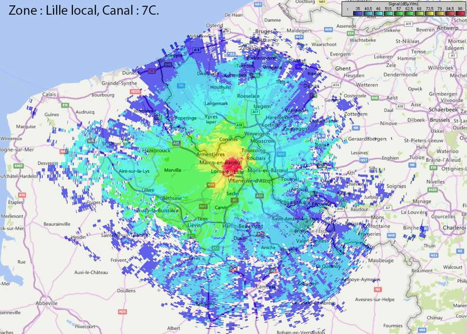

Ici je suis a la limite (un peu loin de Lille) mais je capte tout de même le DAB+ TSF Jazz, Mona FM etc…et avec mon antenne a l’atelier je capte également les belgiens.
C’est vrai qu’on n’est pas tous logé à la même enseigne. plus de 70 stations ici à Lille, avec évidemment l’apport de la Belgique. dans les Vosges, suis pas parvenu à en capter une seule
c’est avec la sony (tu vois de quelle radio je parle :slight_smile: ) que je capte le plus de stations. j’ai acheté 5 ou 6 radio DAB pour tester un peu. mais même ici, faut quand même bien diriger l’antenne. sur le modèle dont j’ai mis une photo, qq messages au dessus, c’est un simple bout de fil. je précise qu’il y a juste une sortie jack, mais c’est justement ce qui peut être intéressant, pour aller brancher ça sur une vielle radio

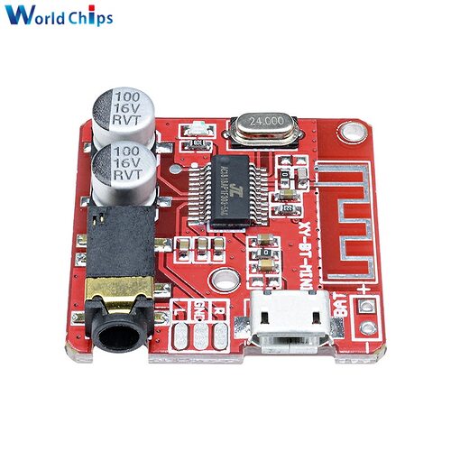

Pour ma part, je monte ce petit module
à moins d’un euro et qui permet d’envoyer le Bluetooth sur l’entrée PU.
