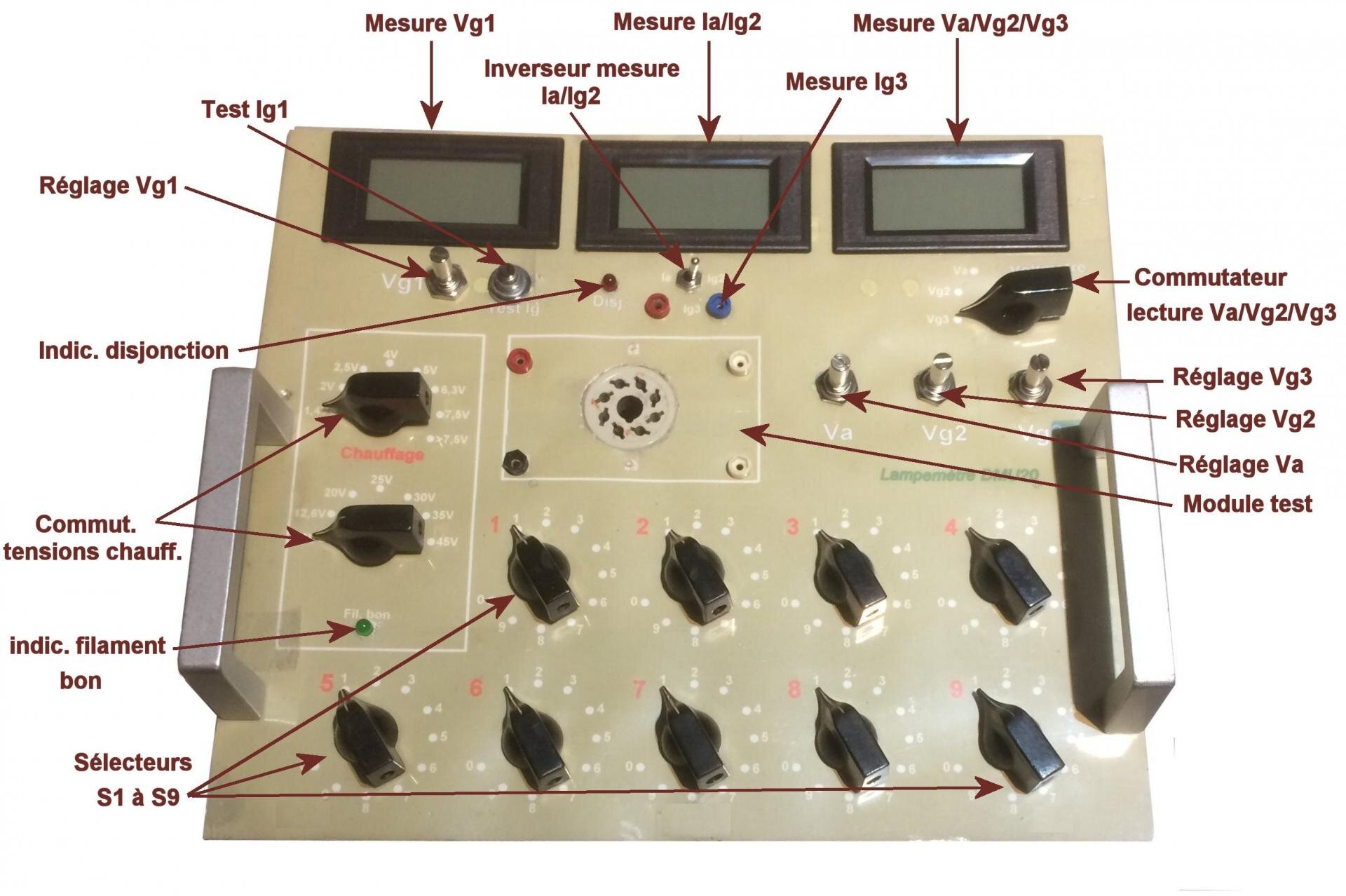

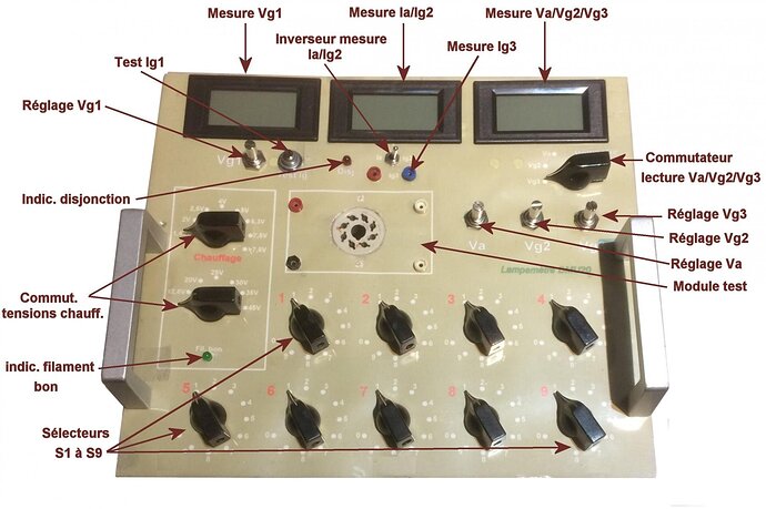

J’avais moi même envisagé de m’en construire un il y a longtemps, puis j’ai eu l’occasion de récupérer un U61 dans son jus mais facilement remis en état de fonctionnement.
En soi, la conception n’est pas bien compliquée, mais il faut tout de même réunir pas mal de matos dont en premier lieu:
  • Une première source HT variable (Plaque) de 0 à 300V
  • Une deuxième source HT variable (Ecran) de 0 à 300V
  • Une source variable pour la polar (Grille 1) 0 à 100V
  • Une source variable pour l’alimentation des filaments
Après viens s’ajouter, des voltmètres, un milliampèremètre des commutateurs etc …
C’est un projet tout à fait louable mais qui peut prendre du temps pour réunir tout ce dont on a besoin car comme toujours, le budget compte beaucoup là-dedans.
J’avais commencé à concevoir des plans pour un lampemètre pouvant mesurer une intensité anodique supérieure à 100mA (EL34), n’hésite pas si tu veux des idées :slight_smile:
Florian.L

La principale particularité de ce lampemètre est de réaliser concrètement ce dont on avait discuté il y a quelques mois, à savoir, l’automatisation de la commutation. À l’époque, j’avais évoqué deux possibilités : mettre des relais (ce qui a été fait ici, il y en a au moins 60) ou un contacteur motorisé (mais je n’ai pas trouvé de choses toutes faites à des prix raisonnables).
Le reste est proche de beaucoup d’autres réalisations pilotées par ordinateur (génération courants, tensions, mesures, etc.).
Ça, c’est pour la réalisation du teuton.
Sur le fait que quelqu’un d’autres ait réalisé ce lampemètre, je n’en sais rien mais si j’avais envisagé il y a longtemps de faire quelque chose d’équivalent, je n’ai jamais franchi le pas car à part la beauté de la chose, c’était beaucoup d’efforts pour un usage exceptionnel. Et mon Metrix 310CTR me suffit largement pour ce que j’ai à faire avec les tubes. D’autres ce sont également exprimés à ce sujet dans cette discussion.
Si je n’avais pas mon lampemètre actuel, j’aurais sans doute pris quelque chose chez https://www.ebay.fr/str/audioradioelectrostore/Lampemetres-Analyseurs/_i.html?_storecat=1844661018
Moyennant un peu de mécanique, on peut se bricoler quelque chose de pas mal. Et si on a un vieux lampemètre pas très performant, on peut récupérer sa mécanique et son transfo et le coupler avec un des modules proposés.
Voila pourquoi, à mon avis, la réalisation teutonne ne devrait pas susciter un enthousiasme fou, sauf à saluer l’effort de celui qui l’a faite.

Mon lampemètre, basé sur le principe du U61 METRIX, utilisant son lexique, mais entièrement à semi-conducteurs devrait coûter moins de 200 euros à tout amateur possédant un stock de pièces détachées, transfo, etc…

Il est toujours possible d’utiliser un Métrix301 ou autre, qui va se charger de fournit HT et tensions filaments, commutations, supports de tubes etc…, c’est à dire le plus emm… à fabriquer et d’y connecter avec un simple support de tubes mâle un lampemètre à microprocesseur comme on trouve sur E bay.
On dispose ainsi de la précision de mesure, du tracé des courbes pour un prix défiant toute concurrence.

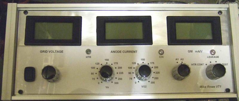

Il y a aussi un lampemètre décrit sur le forum britannique.
Le projet a commencé en 2014, est terminé depuis longtemps avec des commentaires (82 pages) jusqu’en 2021:
https://www.vintage-radio.net/forum/showthread.php?t=48853
une des photos de la façade en PJ
Cordialement
jhalphen

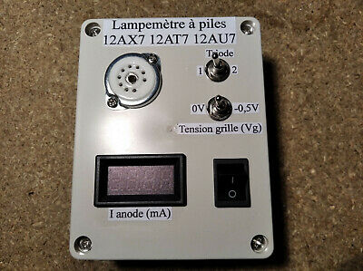

Vu au hasard des annonces E-Bay ce mini-lampemètre.
Pardon de ne pas poster dans le fil « Vu sur E-Bay » mais ici semble approprié (lampemètre).
Aucun lien avec ce vendeur ou produit, ni avis, ni recommendation.
